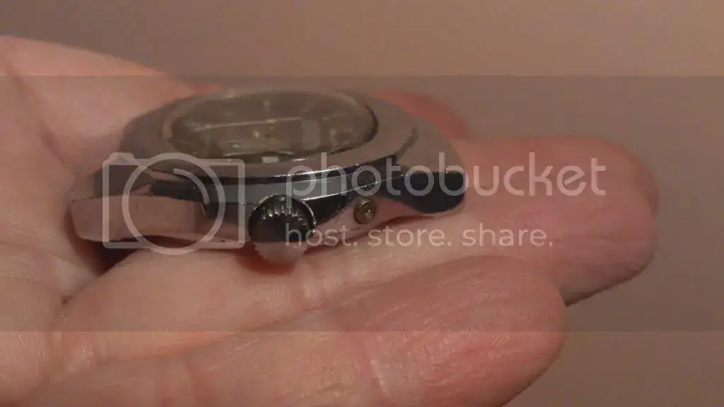

El día se cambia con un pulsador que habitualmente se sitúa a "las 2". Según el modelo y la edad puede ser un pulsador accionable con el dedo, con la uña o con una punta de bolígrafo o similar. Cuando lo acciones ten la precaución de que las horaria marquen cerca de las 6 para evitar averías.

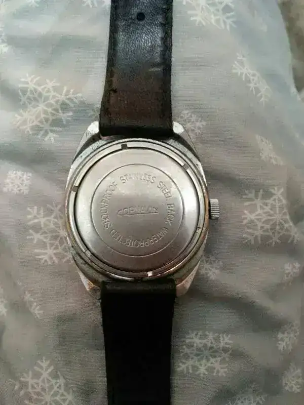

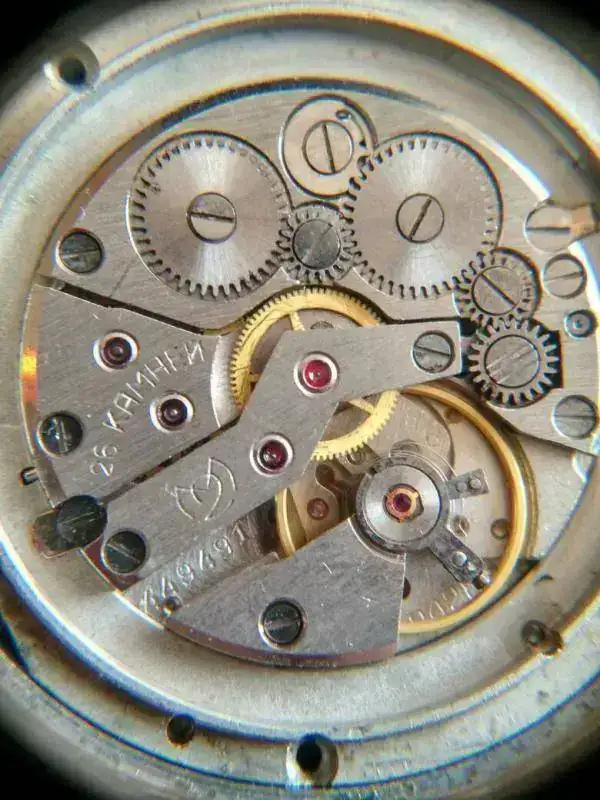

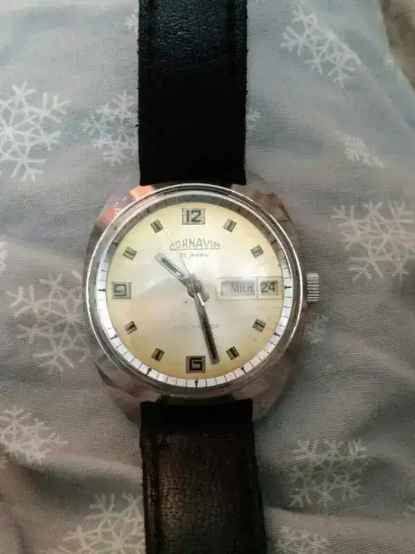

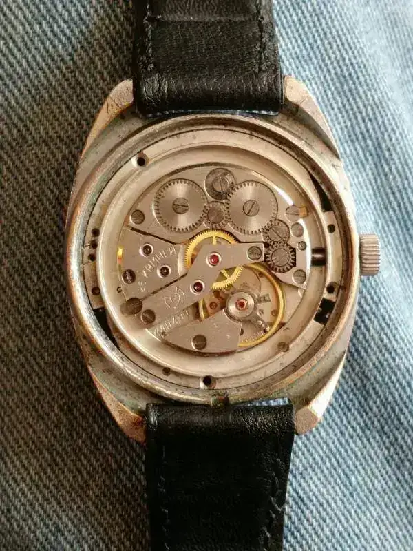

Yo compré un Slava 2428 pero bajo marca Cornavin a cosa de 10 Bolivianos que es como 1,50 dólares lo compre hecho tiras pero con todas sus partes buenas menos el pulsador de fecha que eso no lo tenía y pues ahora lo tengo en mi muñeca funcionando estos en el período de ponerlo a punto, y según entiendo tiene el logo de la primera fábrica la anterior a 1980
