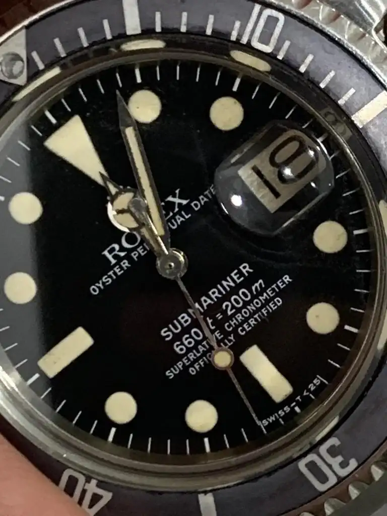

Pues gracias a los magníficos hilos de Jaipe,Gerardoll y compañía, me dio por investigar más artículos, y me llevé la sorpresa de leer en uno de los tantos que hay por internet,que el bisel giratorio del 1680 no lleva clicks,sino que es bidireccional. Me sorprendió este dato,que reconozco desconocía,ya que en esa época muchos relojes de buceo de otras marcas ya lo incorporaban. Dicho esto,¿en que año empezó a incorporar rolex en sus modelos de buceo los biseles unidireccionales? ¿También ocurría en los 5512/13 y 1665? Gracias de antemano a todos los que podías aportar información. Un saludo.

Pues no tienen clicks tan marcados, hay como un roce pero no suena como con los normales, para girarlo hay que hacer una leve presión hacía la caja y el bisel gira en ambas direcciones, que yo sepa el 1680 fué el ultimo submariner date con plexi y con bisel bidireccional, el 16800 tengo entendido ya es unidireccional y los siguientes modelos tambien.
Efectivamente a partir del año 78/79 con la ref.16800 son ya unidireccionales, anteriores ha éste bidireccionales.

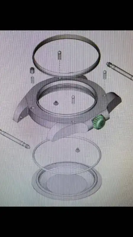

De hecho son en los modelos nuevos cerámicos en los que hay que presionar ( aunque de forma casi imperceptible) para girar el bisel, ya que pivotan sobre unos tetones:
Lo normal es tener que presionar un poco para desplazarlo, el motivo es que lleva un muelle de acero debajo del bisel que hace de freno para que no se desplace accidentalmente.
