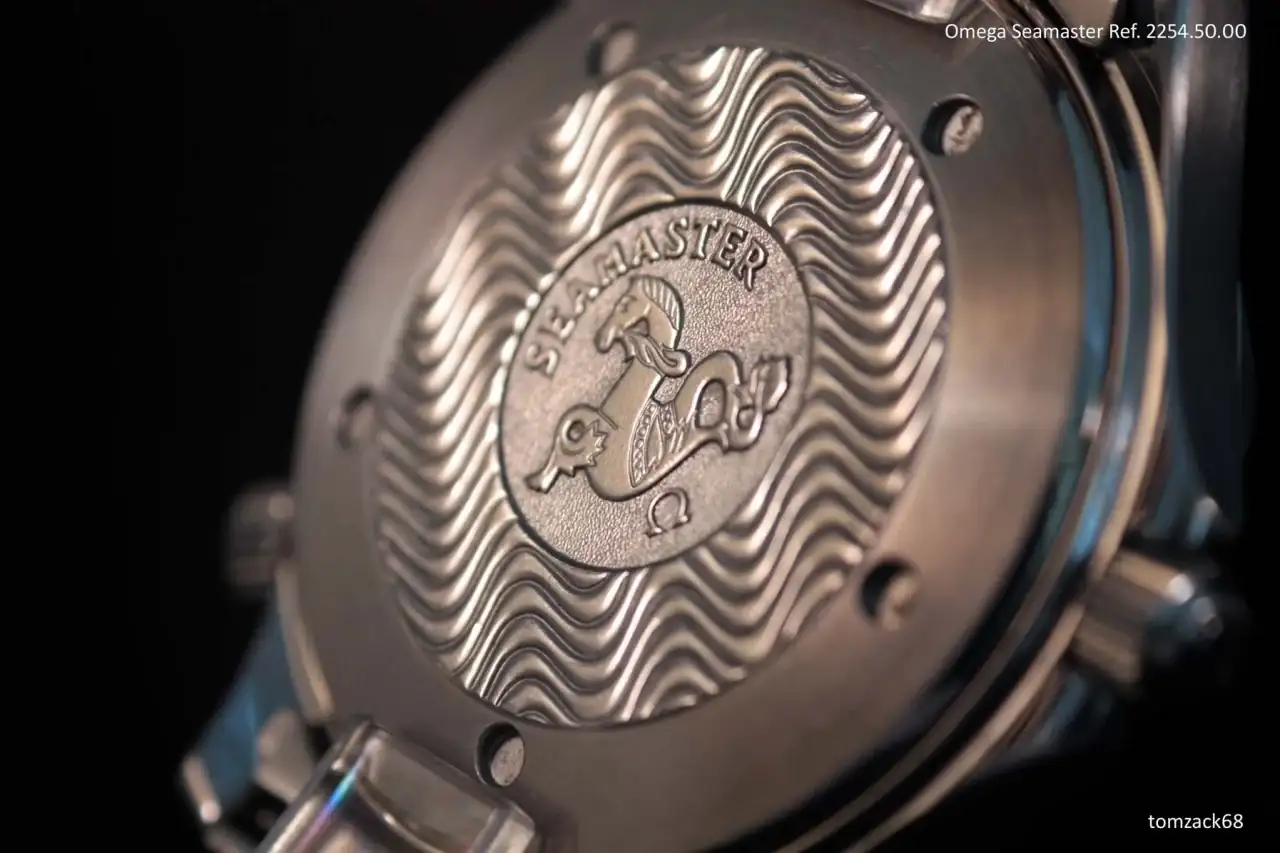

Os pido ayuda para que me echéis una mano viendo éstas fotos de un Omega Seamaster 2254 para ver si le veis algo extraño antes de comprarlo. Es un modelo que sólo conozco en fotos, por lo que me serviría de mucho que alguien con más experiencia les echara un vistazo antes.
Dónde viene el número de serie en los Seamaster?
¿Qué le veis?¿El armis es el original?¿El bisel lo es?
Fotos en alta resolución:
Gracias a todos :)

El reloj es original,ahora bien no necesito mas fotos ni de mejor calidad para ver que esta bastante machacado,sobre todo el bisel que esta para el arrastre,asi a vote pronto necesitaria un buen pulido y cambio de bisel,asi como esta yo no pagaria ni 500 por el

El numero de serie esta grabado detras de una de las asas , es muy pequeñito y en esas fotos yo no logro verlo , aunque parece que se distingue algo en la de arriba a la derecha, en la segunda foto. Saludos.

Lo que si aprecio es que el reloj ya tiene bastantes añitos y no lo digo por lo machacado que está el bisel, sino porque en la trasera no aparece el logo con el simbolo de omega dentro de una especie de globo terraqueo...otra porque el número que aparece en el brazalete, en los relativamente nuevos aparece justo en el centro, no a un lado...

No consigo ver lo que dices del logo en parte trasera. He buscado una foto de un seamaster pero la veo igual que la trasera del reloj
Una cosa no me cuadra, las manecillas son negras. Que yo sepa, son plateadas.
Pongo una foto de lo que te comento...
saludos
El reloj es autentico, al menos la caja lo es. El armix es bueno, el cierre tambien. Pero lo que esta claro es que dejarlo bien se te va a los 600-700 euros. La revision con cepillado en condiciones (le han dado garriflex o scotchbrite al cierre segurisimo) te cuesta 400 y el bisel, ponle 200-250 (no cambian solo la chapita). En definitiva, no lo compraria. Y años? no se puede que tenga unos cuantos, en esas fotos no distingo la luminova si está en buen estado pero con ver la aguja del segundero, de roja nada de nada, asi que cambio de agujas tambien.

Mi Seamaster tiene la tapa como ese, el número de serie un poco + de 500.000 más alto, y lo compré en tienda en Octubre de 2003. Mi aguja es perfectamente roja. Creo haber leído en una página en inglés que las agujas de antes del 2002 presentaban esa anomalía de palidecer con el tiempo. El Luminova parece resistir.

En principio parece original, el número del terminal de brazalete (930), el número grabado en la patilla de las 7, el segundero con su forma y tamaño... pero yo veo una cosa:
Los terminales de enlace son los antiguos, es decir, que el reloj tiene más de 6 años seguro, además se ve bastante en mal estado, la caja y el brazalete están arañados, aunque no parece tener ningún golpe o picotazo, el bisel totalmente rayado y mal pulido, ya que ha perdido las aristas... ese reloj ha tenido batalla y le han lavado la cara para venderlo... puedes ver que el brazalete no tiene las partes pulidas, están cepilladas, y el cierre está cepillado en "buen estado", lo que no concuerda con el resto...
Por lo que yo pensaria mucho si comprarlo, ya que desconozco el precio que te dan, pero cuenta que si el estado es ese, necesitará una revisión, y seguro un cambio de bisel... traducido son: 240 euros de revisión (te lo dejan nuevo de agujas, juntas, pulido, cepillado, hermetismo, movimientos engrasado ajustado...), más 190 euros del bisel y dos meses de espera... como no te lo dejen tirado tirado tirado... con el tiempo que tiene no te merece la pena, ya que por poco más tienes en el FcV algunos del 2008 que no necesitan nada.
