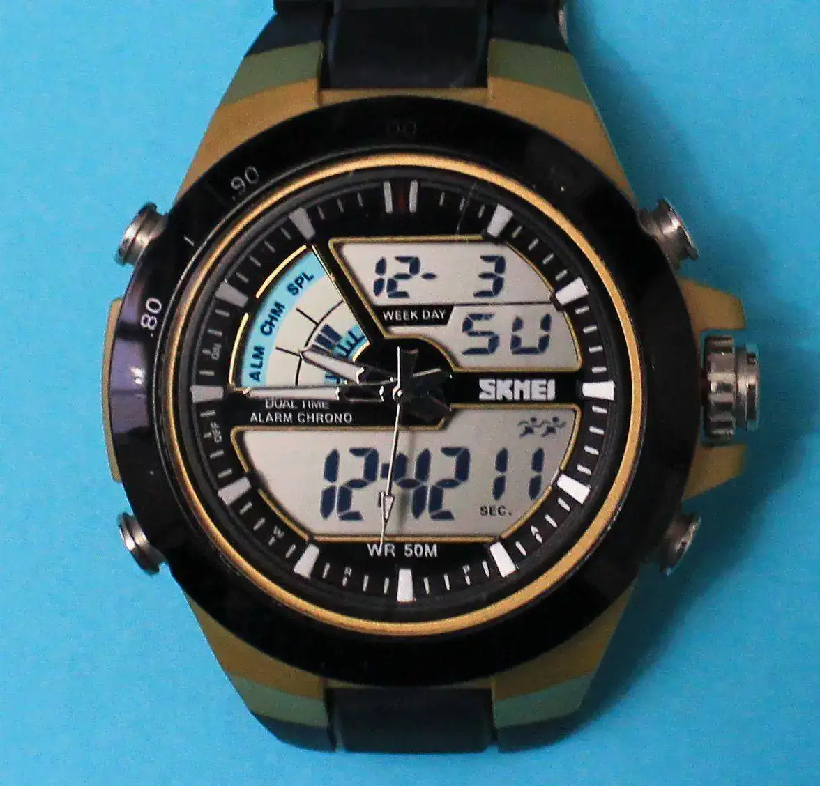

Este es resistente al agua hasta 50 metros. Ha bajado conmigo quizá a unos 10 metros (sin botella) y sin problema.
No te recomiendo en ningún caso que rellenes de aceite un reloj con múltiples pulsadores, a no ser quizá que sea de altísima gama y calidad. Es lógico que pierda aceite en ese caso.
Para llenar de aceite un reloj tienes que tener en cuenta:
1) Usar aceite de baja viscosidad.
2) Preferiblemente un reloj de una corona simple con una junta de goma que sirva de sello.
3) Un movimiento que tolere el aceite, por ejemplo algunos Miyota (cuarzo siempre, por descontado).
Yo lo he conseguido con éxito en el BENYAR BY 5163, en un Lorus que ya jamás encontrarás, en un MRW-200 y en un Pagani (pero este era insufrible para cerrarlo).

Sé lo de la presencia o mejora de como se ve la esfera y lo del hidromod en el Skamei lo pensé, pero supongo que se le saldrá el aceite por los botones al ser de 5 atm y se Skmei.
Seguramente lo probaré en el agua tal y como está y si se rompe, pues ya está.

La idea no es que comprase ese Skmei, que ya se ve que incluso se han borrado los números, sino para dar a entender que quizá podría probar con el suyo, quizá añadiendo un poco de grasa de silicona para reforzar la estanqueidad. El plastico de este parece "degradarse" con el sol, el mar y el tiempo. Solucionado con una correa metálica que adapte. Es el reloj que más uso, pues me gusta su iluminación para dormir. Sin embargo al final le quité las agujas, puesto que sobre las 6 de la madrugada, me tapaban el digital. Ahora es simplemente un "Frankestein" pero muy efectivo, con las mejoras.

No. Si te refieres al Skmei no lo he impermeabilizado, no me hizo falta para mojarlo (y tampoco era para bajar con botella), ni creo que funcionase bien en ese caso. Si hice una prueba con otro cuarzo de multiples botones y resultó en fracaso. Este reloj es el que utilizo para dormir, puesto que aunque de dia esta en un estado casi vergonzante, de noche es una pasada con su luz adecuada en intensidad y de un color verde/azul eléctrico que me encanta. Además me ha salido increíblemente exacto para un reloj de menos de 10€.
Realmente los únicos relojes que no se pueden impermeabilizar llenando su interior con ciertos aceites (no valen todos) son los mecánicos. Los cuarzos digitales serían perfectos para estas modificaciones que se suelen llamar de "hydromod", pero hay un problema: las botoneras.
Muchos de estos botones solo son estancos cuando no estan apretados, con lo cual pueden sumergirse en agua si no se tocan los botones... pero hay que tener en cuenta que para ajustarlos y usar sus funciones hay que realizar pulsaciones que producen pérdidas de líquido. Por eso no conozco ningún cuarzo digital multibotón que sea apto para esta modificación, a pesar de que por movimiento sería idóneo. Supongo que en gama alta los habrá, pero no los conozco.
En cambio los cuarzos analógicos, no cronos, que solo tienen una corona y cuya junta se desliza por el "tunel" donde entra la tija, pueden permitir este cambio (dependiendo del movimiento), pues pueden incluso mantener cierta estanqueidad incluso con la tija sacada, con lo cual no hay fugas de aceite.
Como he dicho, y es muy importante, no todos los movimientos de cuarzo analógicos pueden funcionar con aceite. Por ejemplo, si tienen un SUNON, yo no lo intentaría. Los Miyota (cuarzo) si parecen tolerarlo en varios modelos.
Para incrementar ligeramente la estanqueidad de un reloj con pulsadores, solo se me ocurre usar grasa de silicona o algún producto hidrófugo similar, pero la mejora va a ser mínima y podría pegarse más la arena. En cambio un reloj correctamente rellenado de aceite podría quizá bajar kilómetros, como el Pulsar del vídeo.
