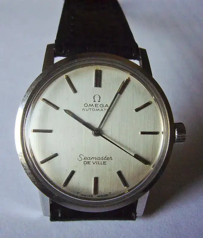

Yo de entrada despreciaría los movimientos 10XX que entran ya en la época en que se empezó a rebajar calidad en aras de abaratar costes. La serie 550 que abarca hasta los 752 es una buena opción. También me gustan los 711, por ejemplo, aunque sean algo más delicados a la hora de trastearlos. Y una cosa a tener en cuenta: la serie de Ville tiene unos ejemplares elegantes a más no poder pero échate mano a la cartera. Te dejo ver uno con la 711
