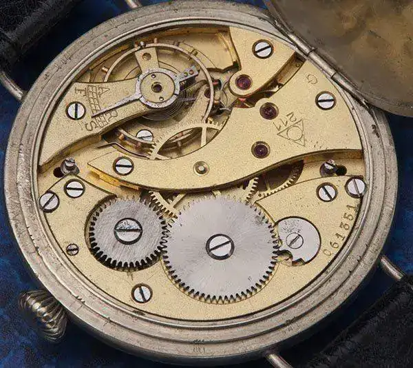

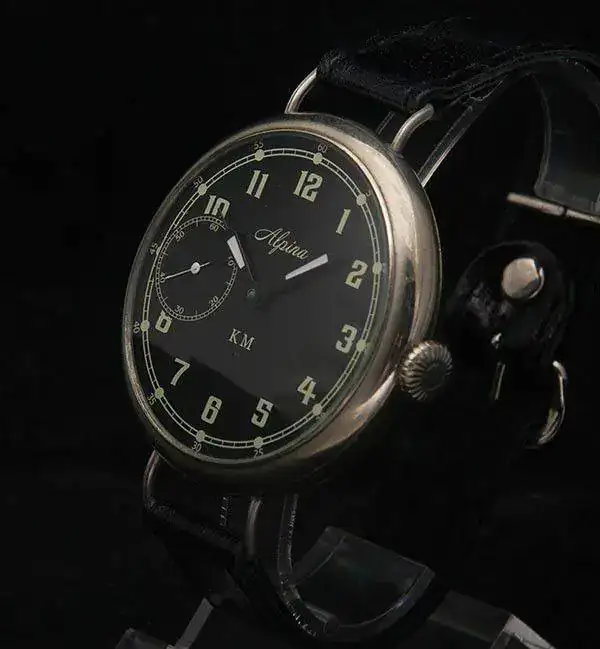

Hola amigos he visto este reloj ,he pujado por el ,pero no se si merece la pena.
¿Que me podeis decir?.
Gracias.

Estimado Repiso:
Este Franken, que es lo que es. Siento ser malo pero lo unico que creo que es bueno es el marcaje del calibre el citado triangulo con el circulo lo he visto muchas veces en los relojes de la K.M pero en bolsillo y en el dial. En el calibre no puedo confirmar, pero puede ser bueno.
El resto es lo que es un Ucraniano con un dial que los hago mejor yo y una caja que no se aprecian bien las garras que parecen soldadas.
F.Boctok
Efectivamente, otro ejemplo de un franken ucraniano. Se ven muchas piezas de este tipo y no estan mal si se sabe lo que uno esta comprando por ejemplo para uso diario y demas, pero de ninguna manera suelen tener conexion militar ni mucho menos. Como ya ha dicho nuestro querido moderador, suelen ser relojes de bolsillo modificados y en la descripcion suelen hacernos creer alguna vinculacion con lo militar y demas, y esto no suele ser cierto.

Repiso,
En el enlace que has puesto puedes ver en varias fotos lo que aparentemente son las soldaduras de las asas que le han adaptado (posiblemente). Hay diferencias de tono y de color.
Y dentro de mi COMPLETO DESCONOCIMIENTO de este tipo de relojes, la tapa con bisagra me recuerda demasiado a un reloj de bolsillo.
Si con todo eso, quieres pagar lo que se está pujando por esta pieza, pues buena suerte en la puja.
No tengo criterio para saber si es caro o barato.
Me mosquea mucho que el propietario lo describa como "vintage" y lo ubique en una ventana temporal de nada menos de 50 años. (1920-1970).
Aunque también es cierto que la descripción es extensa y detallada.
