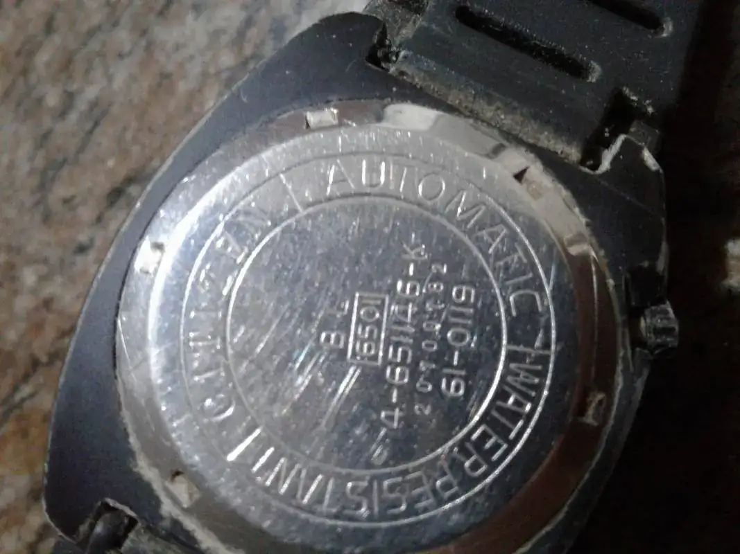

Citizen automatico nomeclatura
Tengo un citizen negro con las siguientes caracteristicas. Me interesaria saber que significa la nomeclatura de la tapa
