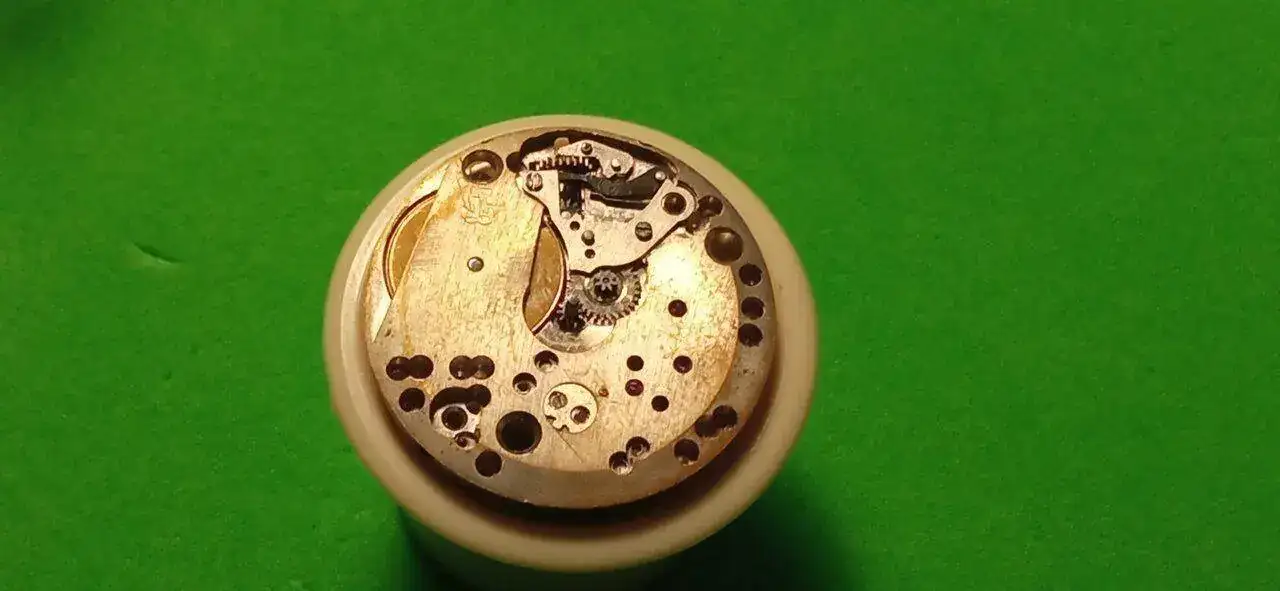

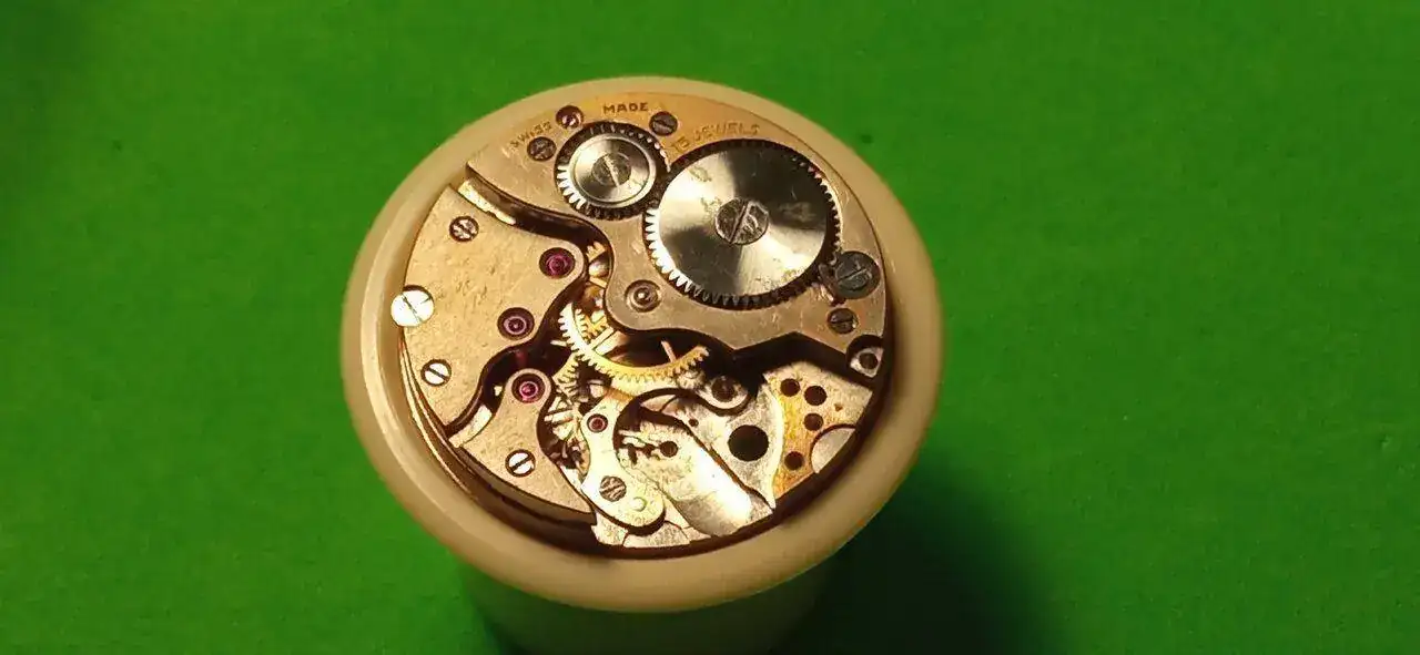

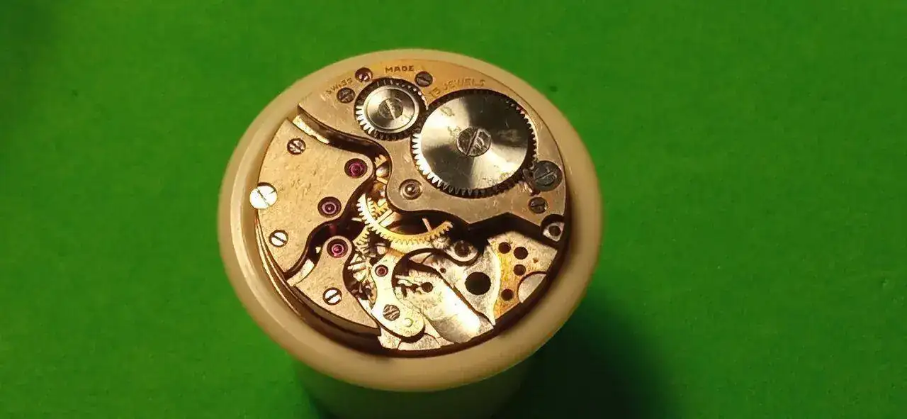

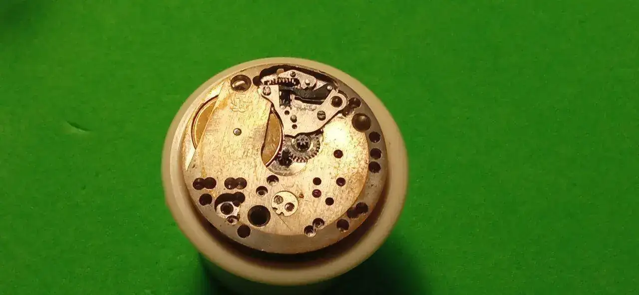

hola a todos compañeros, hoy vengo a pedirles una mano, necesito encontrar fornitura para el reloj de las imágenes, sinceramente desconozco su calibre en un principio pensaba que era un FEF 330, pero el puente de rodaje no es el mismo, bueno espero que me puedan ayudar, gracias a todos desde ya.
Candidatos posibles FEF 190, FEF 290, FEF 310 , FEF 330, FEF 340.
El que mas se asemeja es el FEF 190, y familia.
Ver en ranfft posibles calibres de FEF, que coinciden con el mismo freno de tireta.
Reacciones: enricalo y Kaboom
gracias por tu respuesta 6aly, perdóname la demora para contestar, no me salto la notificación, a mi me la sensacion que es efectivamente un FEF 330
