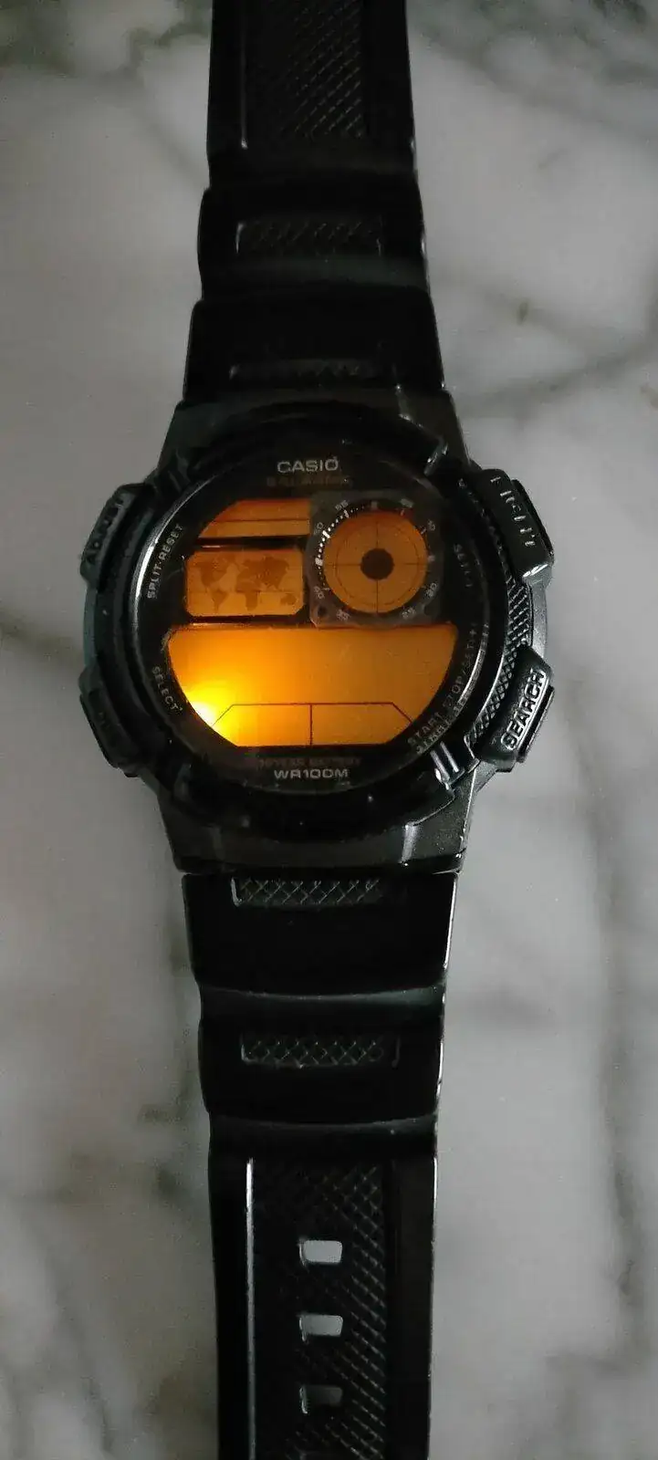

Pues resulta que hoy me pongo el reloj que estaba en hora y fecha perfecto y a media mañana me encuentro con esto, sin dar golpes y sin mojarlo ni nada...
La luz fija y el botón de la iluminación sin quedarse pulsado, vamos que funcionaban bien los botones o al menos no me parecía que estuviesen mal.

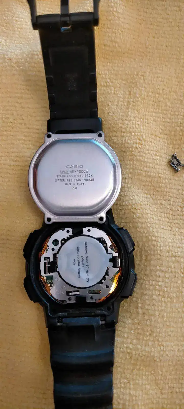

Me decidí a abrirlo, nunca lo había hecho, pero veía que le tenía que quitar la pila.
Supongo que ya puestos no vendría mal cambiar la junta de la tapa. La pila es la de fábrica y nunca se ha abierto hasta que lo he hecho yo hoy.
¿Sabéis a qué se puede deber el que se quedase la luz todo el rato encendida?
TIENES QUE VOLVER A COLOCAR LA PILA Y HACERLE EL RESET, CON UNAS PINZAS HACES CONTACTO ENTRE EL POSITIVO DE LA PILA Y EL PUNTO QUE MARCA AC EN LA ESQUINA SUPERIOR DERECHA
Reacciones: joselmartinez, Comexi y cesar82
Gracias! Probaré a ver.
