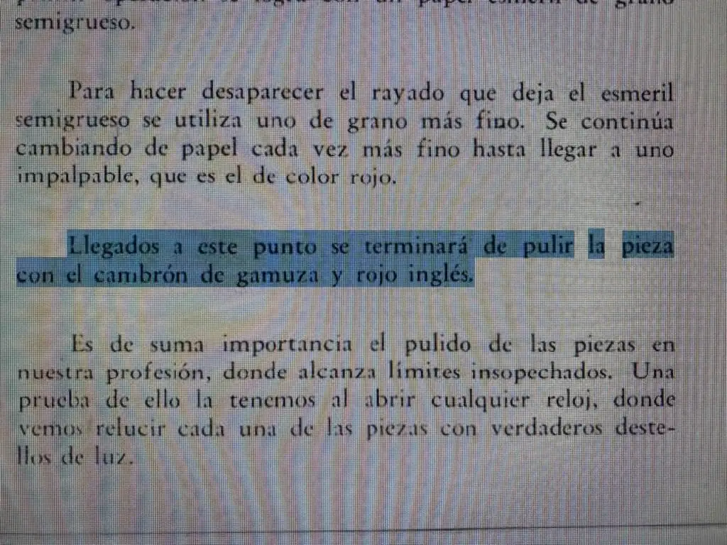

En el “Método teórico-práctico para la enseñanza de la relojería” hablan de utilizar para el pulido del latón “el cambrón de gamuza”.
¿Seríais tan amables de mostrarme qué herramienta es esa?
Quizá se refiere a un caprón de gamuza. Es un palo estilo lija de madera en donde una de las caras lleva un trozo de gamuza. Un saludo

Estoy de acuerdo con el compañero srchota. Pienso que es un cuero muy suave pegado sobre una tablita de madera.
Y por el tipo de letra, ese texto parece provenir de un curso por correo que se llamaba Escuela Suiza de Relojería.
Yo lo compré en el año1970 y me enviaron un instrumento como el que se detalla.
Saludos. Adalberto de Uruguay.
acg, efectivamente el texto es de ese curso.

Se llama cambrón de gamuza en Argentina y es exactamente como lo dice y muestra, srchota. Efectivamente es del curso de la escuela suiza.
