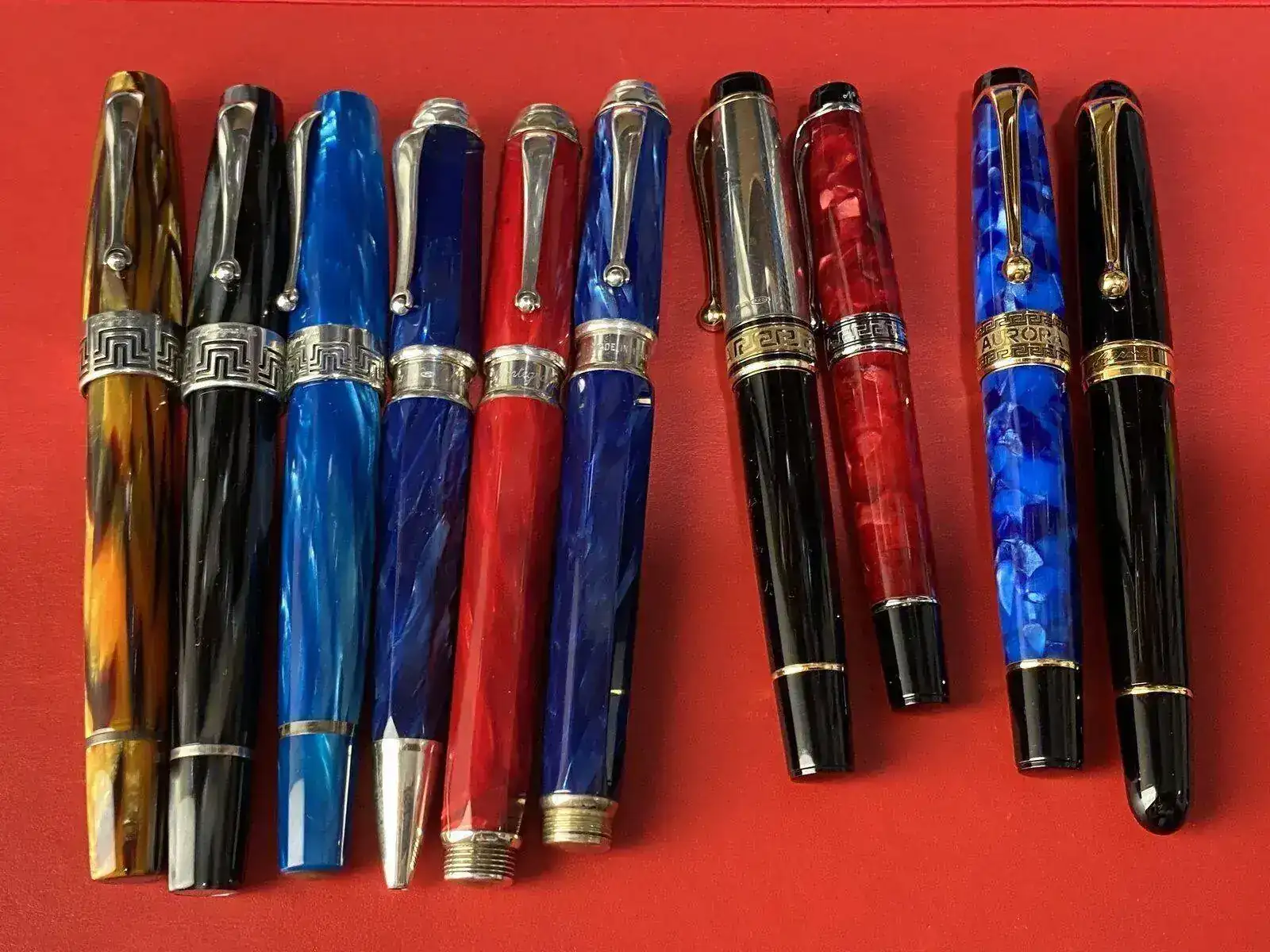

He dado una última oportunidad al material y después de manosearlas todas de nuevo.... como un huevo a una castaña....😳
A la izquierda celuloides y a la derecha “lo de Aurora”..... la diferencia es brutal en directo.... Eso no quita que me encanten las Auroras...
