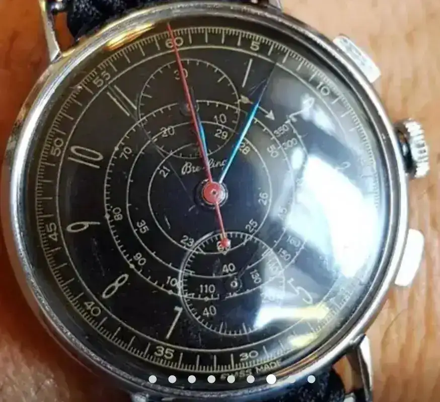

Lo monta un Brietling con taquimetro en espiral, esfera negra.
No lo tengo claro. La esfera me gusta, pero el tamaño es posiblemente pequeño... (calculo unos 36mm?)

Pongo foto de la esfera para que nadie "pique":
Según especialistas de Breitling, esta marca NUNCA ha montado un Valjoux 77.
Lo vendían en Wallapop, cerca de Tarragona, un vendedor (que por el nombre presupongo rumano) que tiene muchos relojes vintage. Supongo que la mayor parte fake, visto lo visto...
Breitling nunca ha montado
