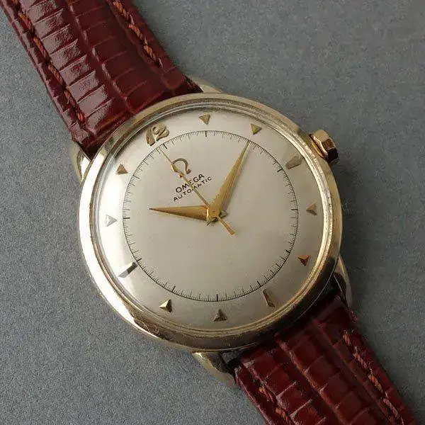

Una 166.041 con un 565 Geneve es lo que tengo. Pero, sin ganas de tener otro Omega, si que me gustaría vestir al mío con una esfera lo más simple posible. Y andando viendo relojes por esos "mundos virtuales" vi un 1012 con la esfera limpia, sólo ponía la "omega", en dorado, sin ni siquiera el nombre, con los marcadores también dorados y sin ventana de fecha y me dije "cómo me gustaría que el mío se viera así". De ahí a ver un movimiento con esas carácteristicas no tardó mucho y por eso lo preguntaba; sólo como una posibilidad.
Ya, ya sé todo lo que se quiera decir de esa idea "descabellada" para el común de los mortales. Pero puedo prometer y prometo que a mi no me importaría, para nada porque no la veo, tapar la ventana de la fecha. Y, desde luego, voy a buscar una esfera de las condiciones que comento, que vaya bien de medidas y la que, cambiándole las patillas, se pueda colocar. Que la coloque o no eso aún está por ver, pero ...... Por supuesto que no voy a tirar la suya

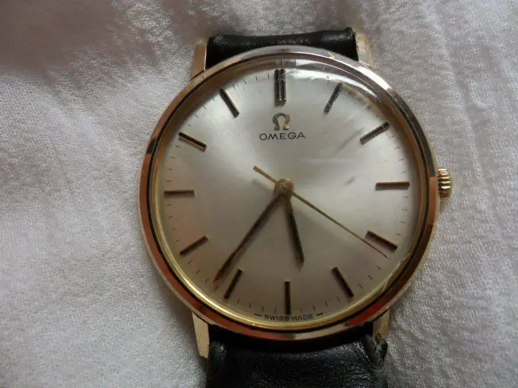

Uufff!! No recuerdo donde la vi, sólo recuerdo la imagen. Pero, por ejemplo, también podría servir alguna con esta vista, en busqueda rápida.
Ya sé, ya sé; habría que buscar compatibilidades pero sólo es mostrar la idea de la vista que me gustaría.
