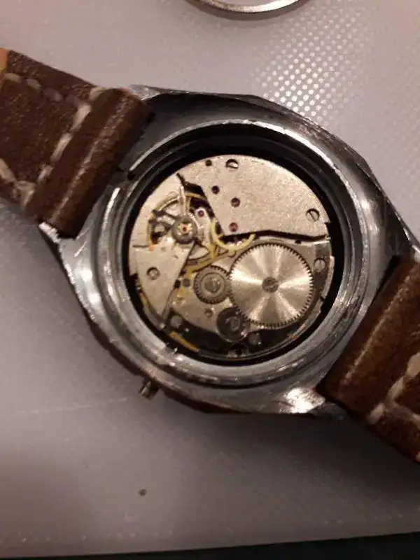

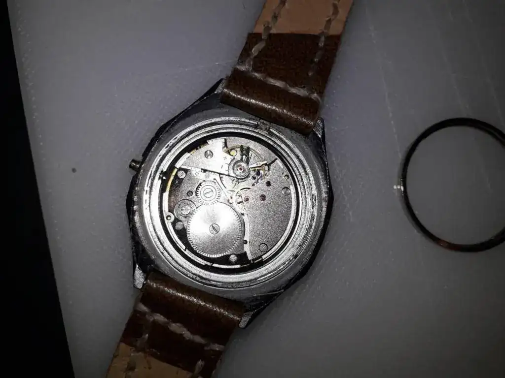

Pues aquí muestro (o lo intento) el interior de reloj más problemático. He tratado de darle un par de soplidos y creo que lo he jodido bien. No tengo perilla para darle aire y creo que al soplar con la boca le he trasladado humedad.
La cosa es que veo que la espiral no está concéntrica ni de lejos en su rueda. Le doy un empujoncito y se mueve 3, 4 o 5 latidos, con irregular fuerza, y vuelve a pararse.
Sucio debe estar según veo ese "hollín" en la tija.
No deja de ser un reloj de 15 euros que pillé de ya no recuerdo dónde, al que le he cambiado la esfera un par de veces. Recuerdo que cuando chutaba (cuando no se paraba) se adelantaba brutalmente, a lo mejor 1 hora al día y por eso junté tanto las palancas de la raqueta de ajuste. Y diría que a partir de ahí iba bien unas horas pero entonces dejó de rodar.
Si veis algo, ya me decís. Muchas gracias.
Ese reloj es un vostok (2409). Si se le hace una limpieza (que necesita) y se le endereza la espiral, andara mucho tiempo mas.
Si, creo que enderezando el espiral mejorara
