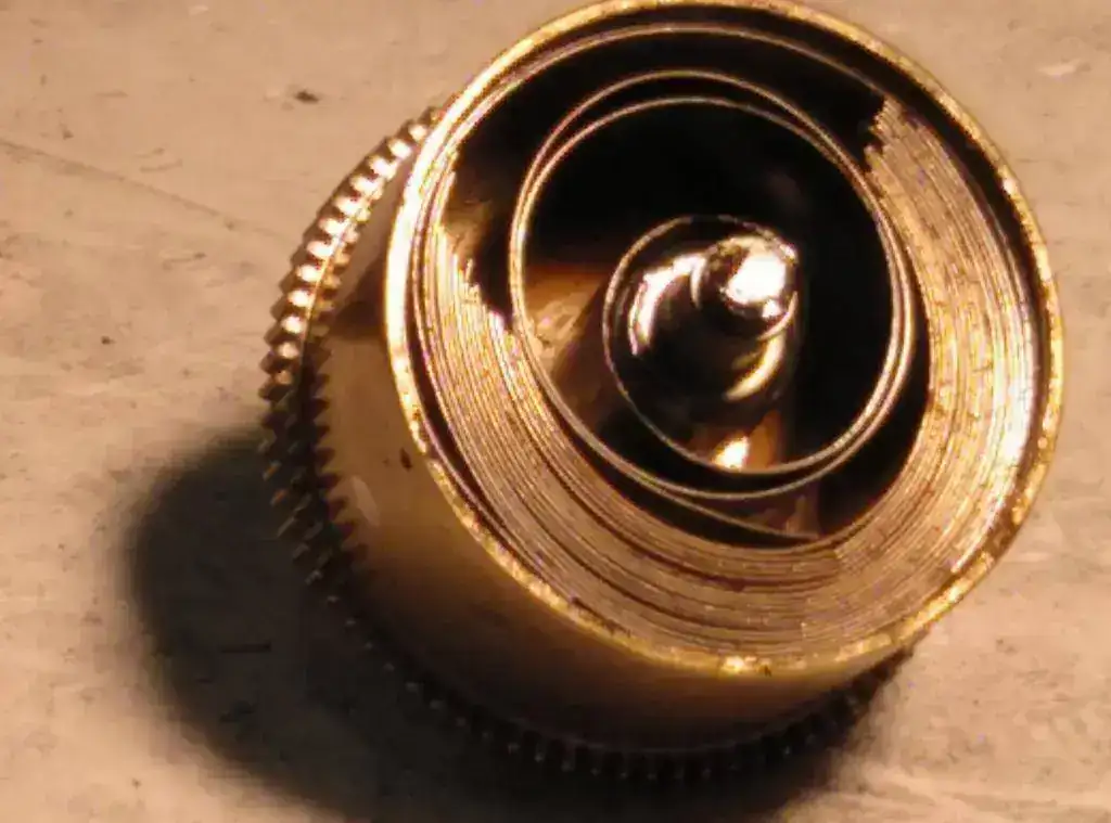

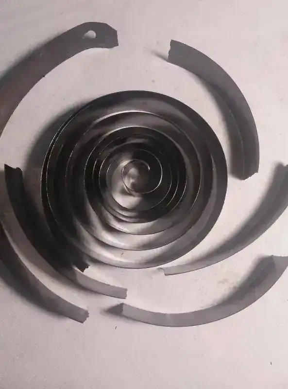

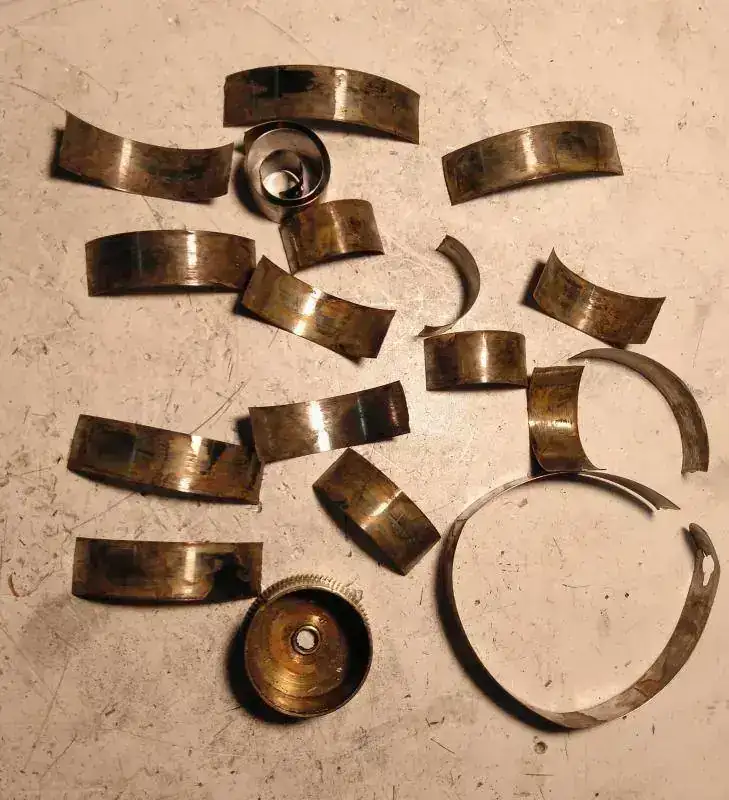

Es frecuente encontrarse con cuerdas de relojes con el ojal exterior rasgado, incluso el interior, también rotas en dos partes, y más raramente en varios trozos, y no sé por qué puede ocurrir esto.
Los ojales se rompen generalmente por forzar en exceso al darle cuerda, por otra zona por algún defecto o mala manipulación, pero cómo puede romperse por varios sitios a la vez tal como se muestra en las imágenes siguientes. Por lógica parece que bastaría con que se rompiera por una sola zona para liberar toda la tensión.
Aunque no es frecuente tampoco es excepcional, y esta semana me he encontrado en dos relojes seguidos con este problema. En el primero el resorte estaba muy seco, sin restos de aceite o grasa pero el segundo estaba aceitado, y ninguno tenía los ojales interiores o exteriores rotos por lo que deduzco que estos factores no influyen para que se hayan roto así.
La única explicación que le encuentro es que los relojes hayan estado expuestos a temperaturas extremas, frío o calor, con la cuerda totalmente dada, pero aún así es extraño.
¿Qué pensáis?

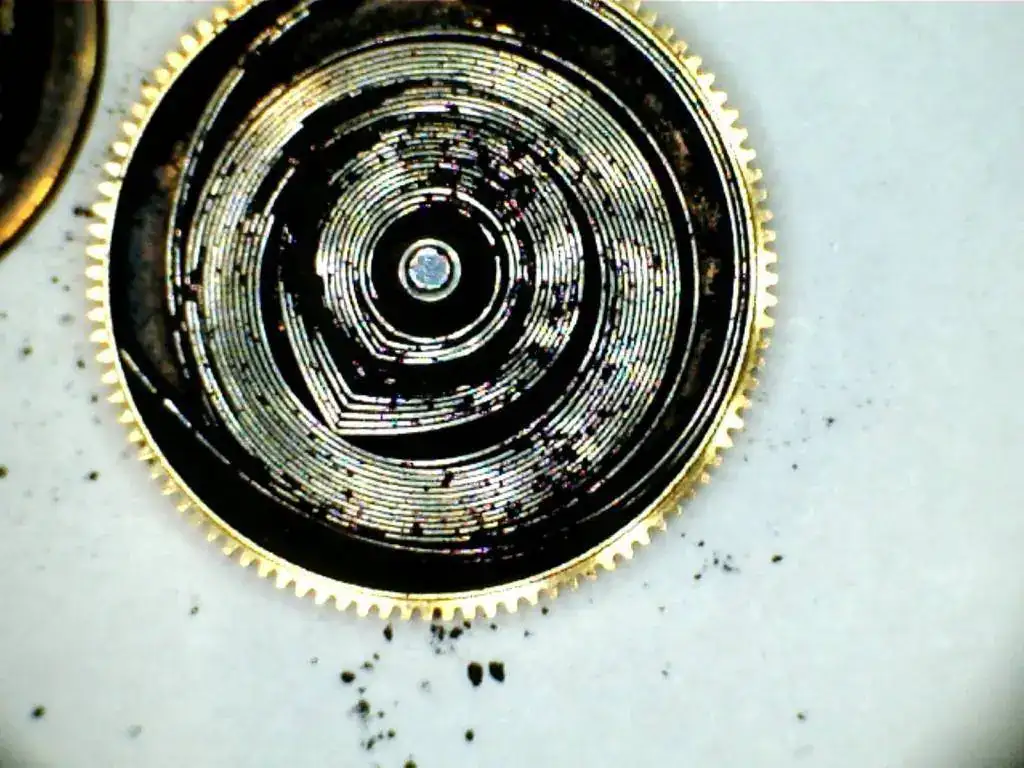

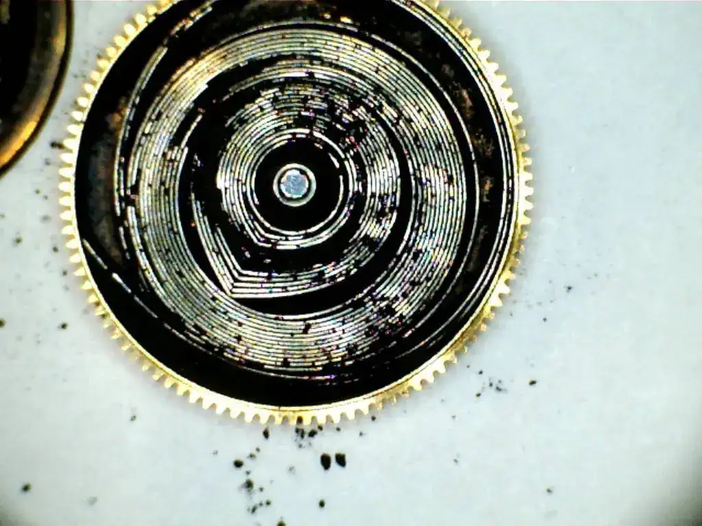

No tengo ni idea, si tengo una foto de un cubo de un rolex con el muelle destrozado.
Ver el archivos adjunto 705871
Es curioso, esta tarde puse esta foto, y ahora que he vuelto a verla , y me he fijado... me he respondido yo mismo.
El muelle estaba completamente armado cuando al reloj le entró agua, lógicamente el reloj se paró y no se llevó al taller inmediatamente, el resto lo hizo el tiempo y el óxido.

Pienso que si está armado el reloj y el muelle real se parte por un punto el latigazo de los extremos libres producirá una seria de roturas en cadena. (Esto es una simple hipótesis)
Saludos,

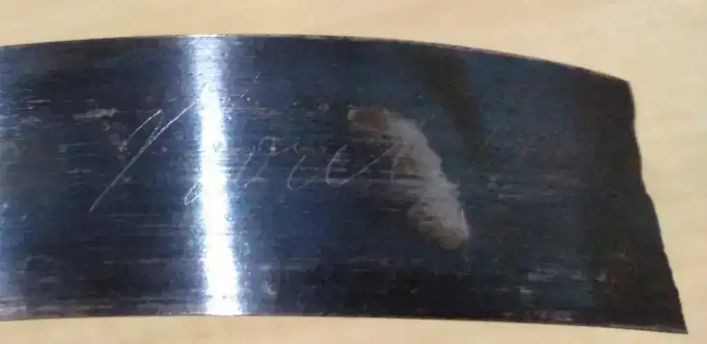

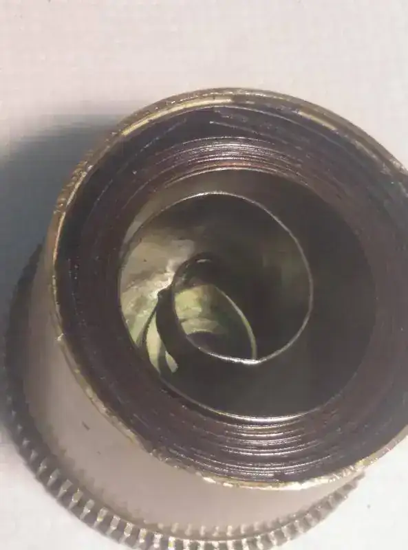

Tal como comentáis algunos la oxidación puede ser en algunos casos la causante de la rotura, pero que se rompa por tantos sitios a la vez es difícil de explicar. Creo que tiene que ser una combinación de varias circunstancias. Por una parte la cuerda tiene que estar dada a tope y si hace mucho frío el resorte tiende a contraerse y al no poder hacerlo porque está a tope se rompe, y el acero con el frío probablemente esté más frágil y esto facilita que se rompa por varios sitios, sobre todo si no está bien lubricado, pero incluso si lo está tal como muestro en uno de los anteriores, aunque en este tal vez se haya roto en menos pedazos por este motivo. Es una suposición. Lo raro es que no se rompan por el ojal exterior que teóricamente pare el punto más débil.

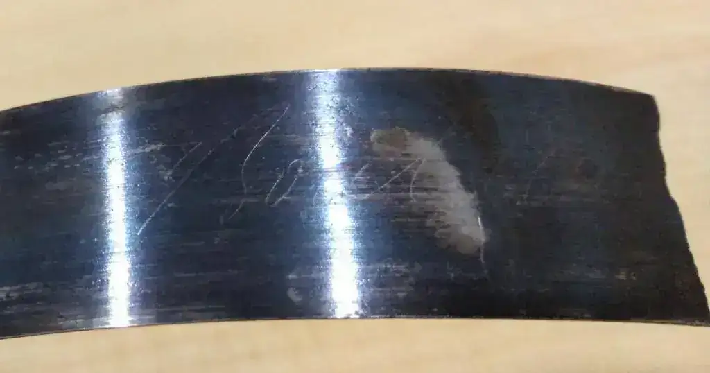

A continuación un detalle de dos zonas donde ha empezado a romperse, curiosamente por la zona central.

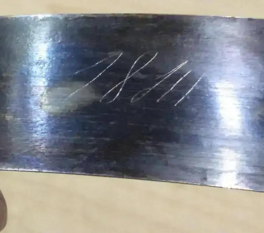

El resorte fechado en 1.841. Todos los resortes fechados que he visto son anteriores a 1.850.
Y muchos de ellos firmados por Borel aunque en la máquina tenían otros nombres, tal como ocurre en este. Probablemente corresponda a algún suministrador de resortes, aunque también hubo relojeros con este apellido.

Podría ser que todo el muelle esté debilitado y al romper una vuelta, con la fuerza que genera, se lleve otras por delante, porque ya estaban fatigadas y solo necesitaban este empujón. También creo que aunque un muelle ya esté roto, sigue en tensión dentro del cubo, la posición relajada del muelle es la que se ve que adquiere cuando se extrae para limpieza, enrollado está sometido a tensión. Si está muy dañado, puede que solo esa tensión de estar enrollado sea suficiente para que vayan partiéndose secciones aunque ya se haya roto el muelle completo.
Creo que es mayor misterio el por qué de repente parten que por qué lo hacen de esa forma. Parece que de repente el metal perdiera todas sus propiedades elásticas.
