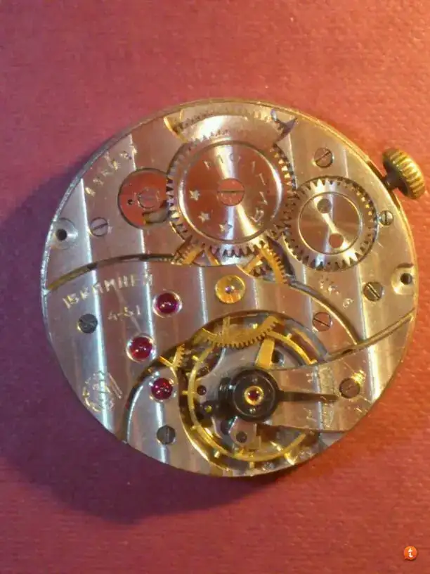

Estoy intentando recuperar un antiguo Molnija de pulsera y me encuentro con que el volante gira en todas las posiciones salvo con el dial hacia arriba.
Lógicamente esto me hizo sospechar que uno de los pivotes del volante está roto. Máxime si tenemos en cuenta la antigüedad del calibre así como la ausencia de antichoc.
No obstante, una inspección más minuciosa me ha hecho dudar de los pivotes y ahora sospecho de que quizás la espiral toca el puente en esa posición.
Os dejo unas fotos muy malas por si me podéis ayudar.
Si el problema fuera del espiral, ¿cómo debería acometer la reparación?
Gracias.
Enviado desde mi LT18i usando Tapatalk 2

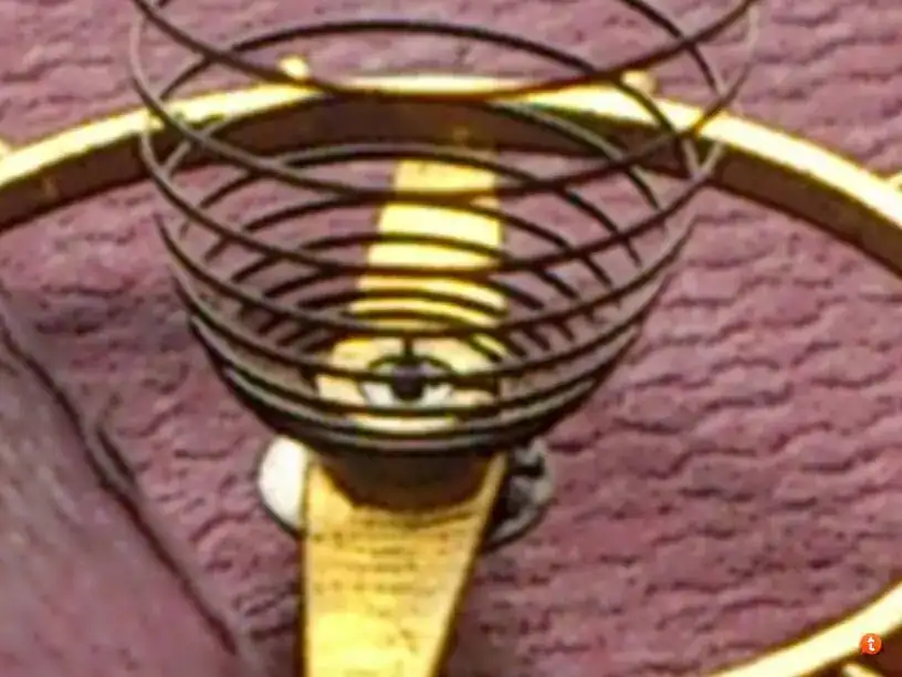

Los pivotes a primera vista parecen estar bien. Quizá el inferior algo gastado, si lo comparamos con el superior.
Debido al grosor, en ese movimiento existe muy poca distancia entre el puente y la espiral, siendo frecuente que roce.
Buenas,
pareciera que la virola del espiral no asienta bien,
o es normal que en este calibre la parte superior de la virola
quede por encima del escalón del eje ?
Una inspección detenida con lupa doble del costado del volante,
montado y funcionando te va a dar varios indicios
sobre cómo está trabajando el espiral, las alturas de áncora...

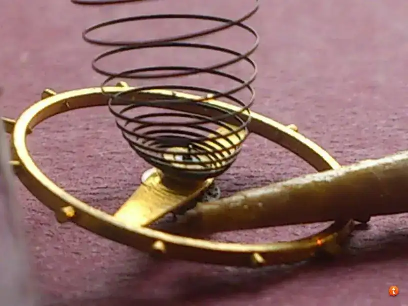

Gracias maestro. Entonces, para corregir ese defecto me aconseja actuar a la salida del pitón intentando modificar el ángulo de la primera vuelta?.
Todo ello teniendo en cuenta que mi nivel de destreza y conocimientos no va más allá de quitar y poner el pitón y modificar la espiral a base de pequeños toques.
Gracias.
Joler, ya sé que te dirigías a Saúl
pero decís "para corregir ese defecto"... cual?
para un problema puntual , una solucion puntual,
hay varias correcciones diferentes en un espiral...
Deberías asegurarte que, por ejemplo,
en efecto toca o no toca con el puente, antes de tocar nada.
Porque si no es, vas a tener que corregir esa corrección, y así.
La observación es un recurso principal en el relojero. :)
Golipo, mi lupa es de mala calidad y no me deja ver gran cosa. A la vista del estado de los pivotes me he decantado por la espiral porque me parece que roza y el volante se detiene de forma inmediata al dar la vuelta al reloj.
Como dices, el problema puede estar en otra parte por lo que seguiré observando antes de hacer nada.
Gracias.
Con una ligera presión de la brusela en el canto superior del espiral,
sobre el nacimiento del espiral junto al pitón,
debería bajar, y también podrías ver que el pitón no esté colocado muy arriba en el puente,
hay calibres que es hasta el tope del pitón, pero hay otros que no.
Ahora comprenderás porqué cada vez que se habla de herramientas,
aunque sea de hobby o amateur, insisto en una lupa de calidad,
que tampoco son costosas y se consiguen en varios lugares. :)

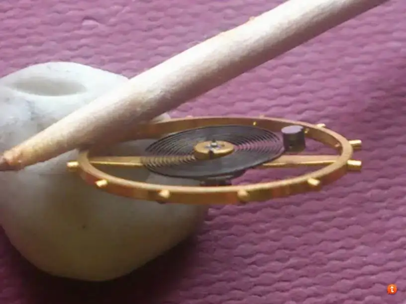

En esta foto creo que se ve claramente que hay un problema de planimetria.
Ok. Pues ya sabemos de donde viene.
Debes tocar la salida del muelle en virola, solo eso.
El resto de la espiral, según se aprecia en la foto está correcta,
pon cuidado en esta operación.
Despues asegúrate como te ha dicho Golipo, de ajustar el pitón a
la altura correcta.
Este movimiento suele dar guerra, por lo que te comenté antes.
Tiene muy poca distancia entre el puente y el volante,
pero si consigues que no roce, es un calibre que "tira" muy bien,
y patalea fuerte.

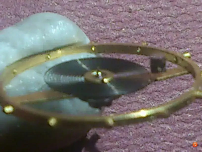

Siguiendo tus instrucciones diría que la espiral ha quedado plana pero el reloj sigue con el mismo problema. Siento no haber hecho foto pero quedó tan bien que creía haber dado con el quid de la cuestión.
Posteriormente he desmontado el áncora y vuelto a montar todo sin apreciar holgura alguna.
Además, he probado con diferentes alturas del pitón sin resultado.
Otra opción es que el volante roce con la rueda de centro o que la propia espiral, a pesar de estar plana, roce en toda su extensión con el puente. Como si descendiera en bloque al voltear el reloj.
De esto último no estoy seguro porque los espacios son mínimos.
Mañana lo seguiré intentando.
Gracias por la ayuda.
Vuelta a desmontar para dejar constancia de lo plana que está la espiral.
