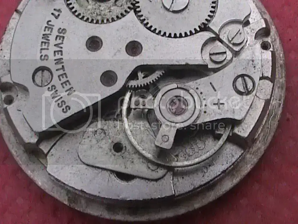

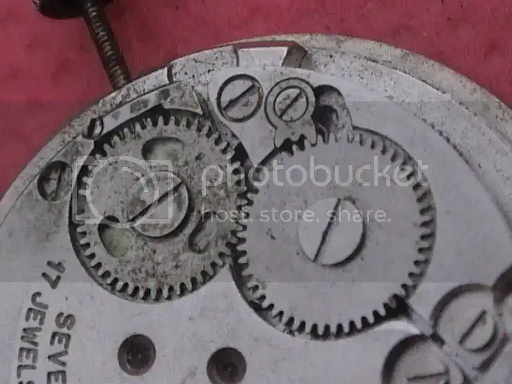

Abriendo un reloj que no tenía abierto, me he encontrado un movimiento que no ubico ni del que encuentro nada. Viene firmado, aparte de "17 jewels swiss", como ASST 1950/51. Las AS estan encima de las ST, dentro de un símbolo de ebauche, y el número debajo del símbolo. Primero pensaba en un Adolph Schild, pero no ubico la referencia ni el significado de la ST. Si alguien me puede echar una mano, se lo agradecería. Adjunto foto. Si hace falta, intentaré hacer alguna en que se vea el signo... Muchas gracias.

Buenas noches:
Mirando en ebay, despues de haber leido tu pregunta, he encontrado estas dos fotos de un calibre ASST 1950/51, de un Tressa. Por lo que se puede ver, si no es el mismo, es "parecidísimo", jejeje...
Voces mas autorizadas te daran confirmacion, y ahora, las fotos:
Un saludo. :bye:
La ST es la abreviatura inglesa de STANDARD o sea que podemos deducir que se trata de un calibre AS 1950 en su versión Standard o básica (es de suponer que AS con ese calibre tenía otras versiones más elaboradas o si no las tenía, preveia tenerlas).
Muchas gracias a todos. Podía haber mirado la web de Ranfft, sí, pero me despistó lo de ST. He aprendido lo de "standard", no lo sabía...:clap:Me sorprende lo de 1965, el reloj parecía ligeramente más reciente, aunque supongo que bien pudo montarse cinco o seis años después de fabricarse.
Por cierto, técnicamente el mío es un AS 1951, porque lleva fechador.
