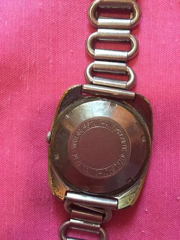

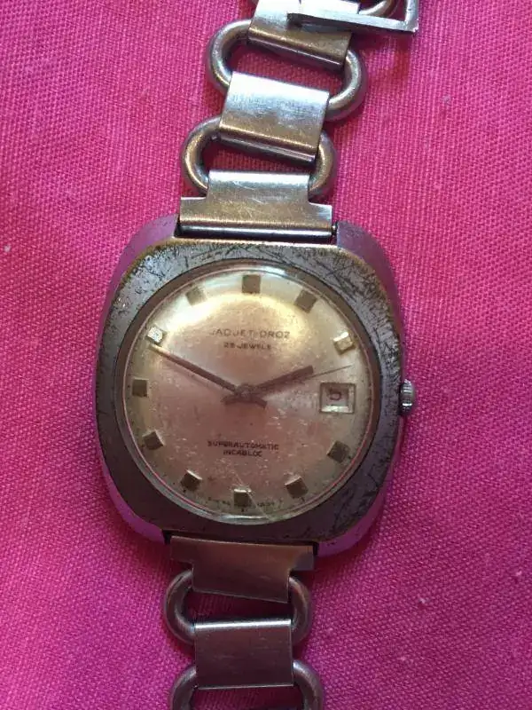

Recientemente adquirí este reloj junto a otros por muy poco precio y al descubrir la marca indagué que podía tener el valor suficiente como para restaurarlo pero creo que con lo deteriorado que está no sé si vale la pena.
Qué me decís? Merece la pena restaurar este Jaquet Droz? No tiene número de serie y me da mala espina.
hola alcaldepedro, te sorprenderias del cambio que hacen los relojes una vez pasados por el relojero. Veremos que dicen los expertos en cuanto al calibre, aunque ya te adelanto que la foto no ayudará mucho. En último caso tu eres el que deberás decidir. Tal cual está, poca satisfacción te dará.
Hay varios hilos sobre esta marca, que los encontrarás facilmente en el buscador del propio foro, arriba a la derecha, con solo poner este nombre.
Gracias. Tengo pocas esperanzas de sacar algo positivo de este modelo. Pero sólo quería saber si Jaquet Droz hizo relojes tan malos. He leido los post de Jaquet y no he podido ver imágenes de modelos como este. Que parece sacado de un gulaj. Las imágenes están sacadas con el iPhone 6. No sé como hacerlas mejor. 😎

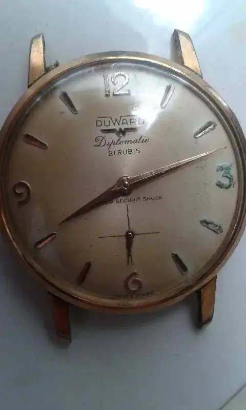

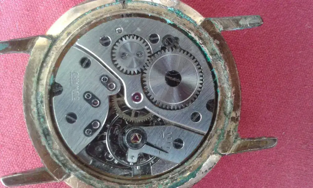

yo de fotos no tenia ni idea. Poco a poco algo he mejorado. También hago la foto con el mobil y luego me la mando al correo particular donde la cuelgo en descargas. Luego la subo al hilo donde me sale pequeña pero clicando dos veces encima se me abre la posibilidad de aumentar tamaño. elemplos
tamaño grande
tamaño pequeño

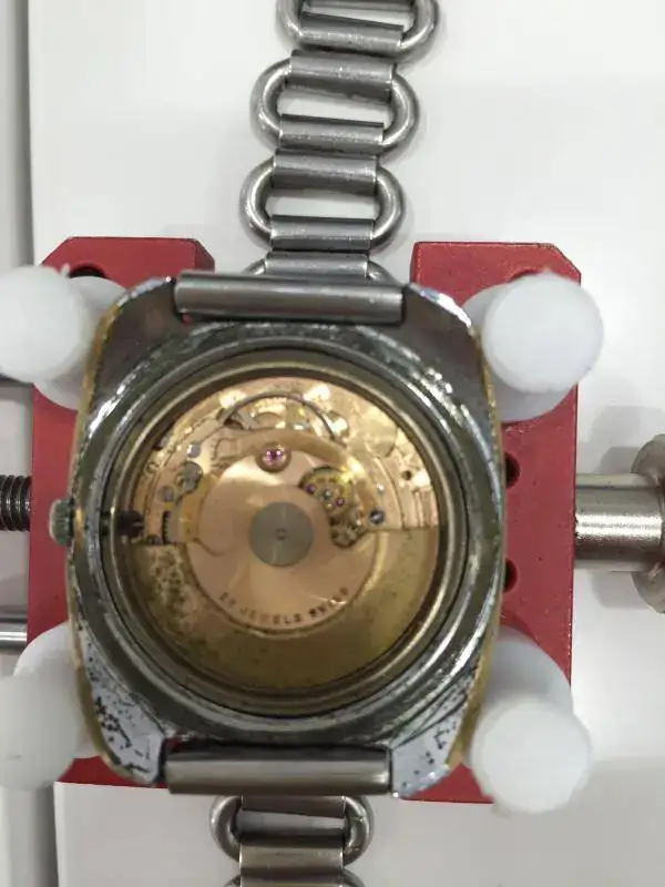

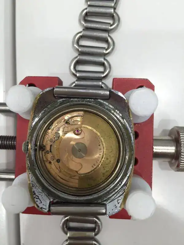

La caja parece cromada y el movimiento no sé si está firmado. La tapa no pone nada.
Esta compañía es relojería de alta calidad, por lo menos ahora. La verdad que el reloj es un poco "chuchurrio" para tanta marca. :)
No dices si funciona o si no. Tampoco aclaras qué es lo que quieres restaurar.
Si funciona y sólo quieres adecentar el calibre (eso es sagrado) y cromar la caja, la cosa no es muy cara y queda en tu gusto personal si lo hace o si no.
Si te gusta el reloj, ¡adelante!
Yo no soy muy de marcas, por lo que generalmente no les doy importancia. Además, el señor Jaquet Droz ya murió hace unos siglos y personalmente no encuentro ninguna relación entre un gran relojero artesanal del siglo XVIII y los relojes industriales de los años 60.
Si dijeras de recuperar un reloj catalino de
Jaquet Droz, fabricado el siglo XVIII, te diría que te gastes lo que haga falta y que des propina, que el reloj lo vale.

Muy buenos argumentos. El reloj funciona pero está descompensado y al mover la corona se mueven también las manecillas. Me imagino que será solo ajustarlo.

Aunque no se ve mucho ni muy bien, el movimiento parece una eta con lo cual haciéndole una limpieza y lubricación dará mucha guerra si es que no hay nada roto. La tija puede que la hayan sacado o haya saltado y ahora al intentar meterla otra vez se haya llevado la báscula de su sitio o algo parecido. Como de todas formas hay que desmontar luego se monta todo bien y en su sitio y asunto concluído. El problema es ¿quien lo hace? si lo haces tu casi siempre merece la pena restaurar, en mayor o menor profundidad, dependiendo del herramental que se tenga, las ganas de trabajar o el gasto que haya que hacer. Si te lo tienen que hacer la cosa ya cambia; no sé si por tu sitio conoces a alguien que crome o sólo te puedes plantear poner la máquina en movimiento y verla correr; que no es poca cosa.

Por la caja, agujas...... de los 70, quizás entre 1970 y 1975
