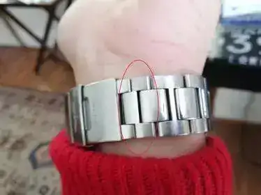

Asi queda el medio eslabón
Lo veo un poco raro, ¿no? ¿Te encaja bien? Lo digo porque parece que es un pelín más estrecho que el resto del armis, y que queda medio encabalgado encima del eslabón que está después del cierre.
Yo lo que he hecho, por si alguno le interesa no ha sido añadir medio eslabón, que por lo que leí y me comentaron queda mal en las últimas versiones, si no quitar uno de los ya existentes. Al quitar uno de los extremos el pasador no cuadra bien por lo que tuve que limar uno de los eslabones hasta ajustar ese milímetro de diferencia.
Y perfecto. Como mi muñeca es pequeña y tuve que quitar muchos eslabones, probé a ver si quitando el medio eslabón y limando uno de los muchos sobrantes funcionaba (y a una muy mala solo perdería un eslabón, que debido a mi tamaño no los iba a necesitar), pero ha quedado genial y me cuesta sacar este relojazo de la muñeca. Por si alguno tiene el mismo problema de quedar gigante o demasiado suelto.
Si, queda un poco raro ya que es más estrecho que el resto de los eslabones, pero me acabé acostumbrando y ya no lo aprecio.
Era eso o el reloj muy suelto o muy apretado o deshacerme de él.
Opte por el medio eslabón [emoji6]
Sí pudieras decirnos la medida de tu muñeca, sería muy útil para hacernos una idea.
Bonito reloj,eso sí. .
Mi muñeca es de 17,5cm
Y el reloj el es hydroconquest de 44mm

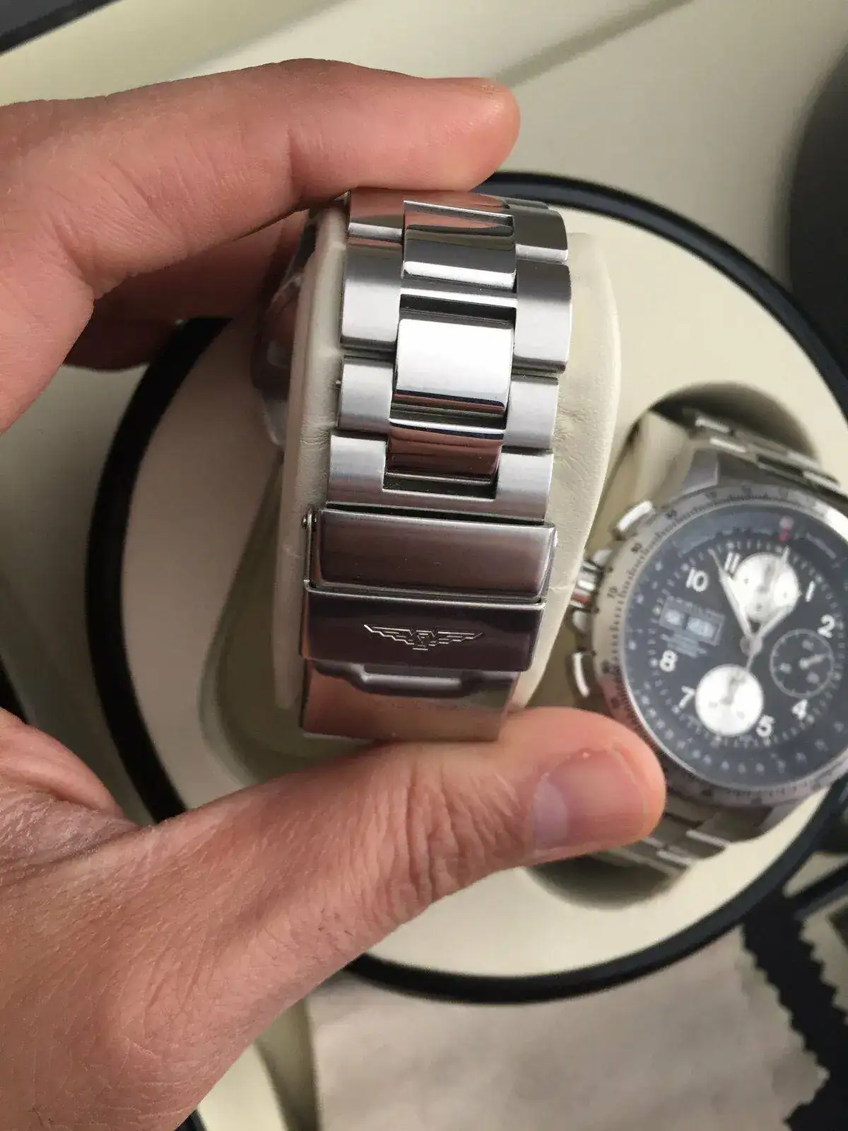

Estimado, yo tenía el mismo problema, y fui al servicio autorizado de Longines en Santiago de Chile, y no tenían ninguna solución y no tenían idea de la existencia del medio eslabón. Me dijeron que no existía y por lo tanto no tenían como traerlo tampoco. Pues bien, seguí buscando por EBay y encontré una empresa Italiana que me vendía el medio eslabon orginal Longines y me lo mandaba a Chile. Me salió como 50 dólares. Me llegó y era efectivamente un eslabon original y lo puse sin problemas y quedó perfecto. Era lo que necesitaba. Codigo Producto Longines: L688126356
Esta empresa italiana me lo vendió. Lo recomiendo.
