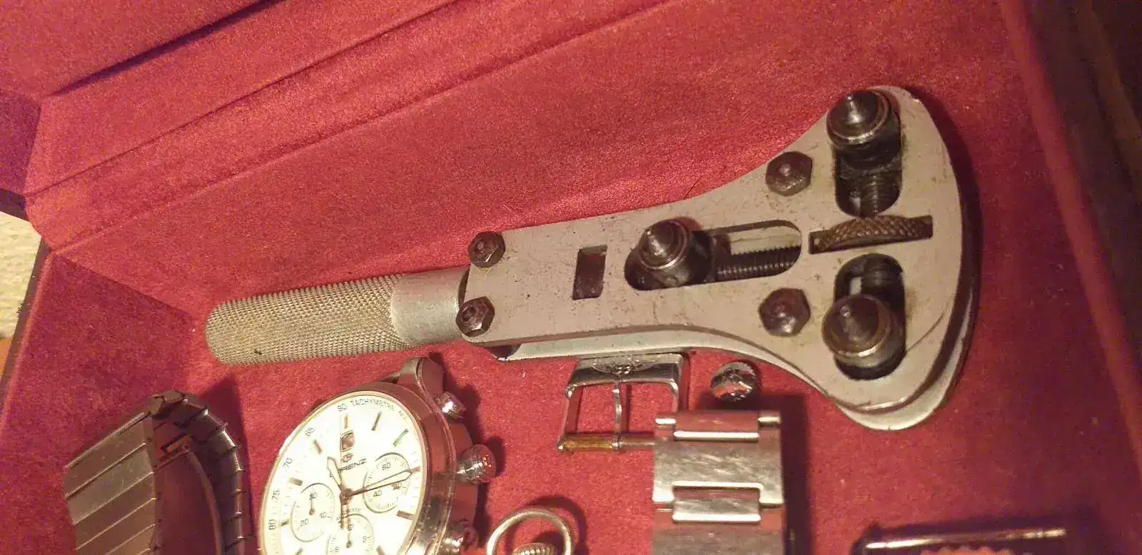

Necesitaras una llave Jaxa para poder abrir la tapa trasera si viene roscada,ten cuidado con las de fabricación China,no suelen sujetar bien y tienden a coger holgura,con el resultado de que se salgan de las ranuras de sujeción y ralles la tapa. Te lo digo por experiencia,me ha pasado y terminé comprando una original de segunda mano,fabricación Suiza,si no quieres gastarte lo que valen una original.16005614617918472021910975197352.webp

Yo ya he tenido una llave de dos pines para tapas roscadas, luego una llave tipo jaxa de 3 pines de las chinas, muy mala con mucha holgura y ahora busco algo de calidad, que no sea extremadamente cara como la Bergeon.... El tema es que sin poder ver el material es un poco prueba y error hasta encontrar algo y al final para un uso no profesional, sale caro...
