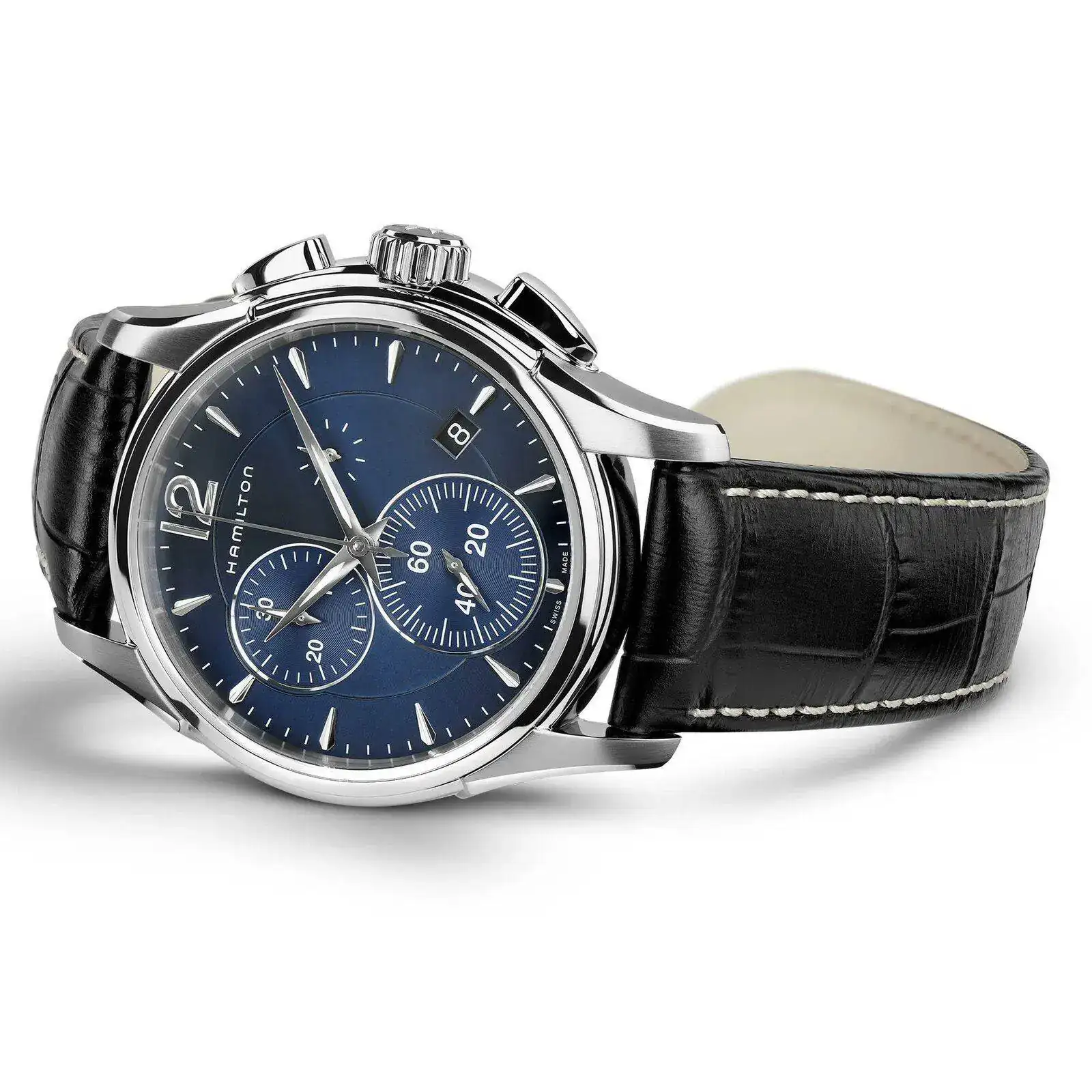

Apelo a vuestra sabiduría antes de comprarme este modelo que me encanta.
Por lo que he podido investigar los (Edito) ETA 251.274 no tienen "pase rápido de fecha" Sería más bien un "pase semirápido".
Si sacas la corona a la primera posición te permite girar solo la manecilla de las horas... pero aún así me parece un autentico tostón si tienes que pasar todo el mes.
¿O se pueden pasar los días hacía atrás?
En fin, es que me encanta este modelo y quiero un cuarzo chrono.
Gracias y espero que podáis arrojar un poco de luz.

Este reloj no monta una eta 2895-2, pues el 2895-2 es un movimiento automático con segundero a las 6 horas.
Lo más probable es que monte una ETA 251.264, si me indicas la referencia dle reloj te lo confirmo.
En caso de ser una 251.264 si que se le puede dar hacia atrás

Es cierto, monta un: ETA 251.274 (no sé si CF o CG)
La referencia del reloj es H32612741.
Está mal en la propia web de hamilton ::Dbt::
Parece que el CF es PowerDrive y PreciDrive, mientras que el CG solo PowerDrive... pero vamos, que lo que me gustaría saber es si puedo hacer el pase "semirapido" de fecha hacia atrás.
