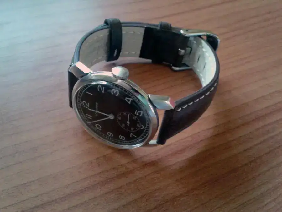

Buenos días a todos:
Lanzo esta pregunta por diversos motivos: Uno de ellos es el reciente hilo abierto sobre si los vintage son para usar o para guardar (mi postura es que son para usarlos, por supuesto). El otro de los motivos es la reciente compra de mi primer vintage, un Longines con calibre 23Z, con el cual estoy encantado, y debido a ese encantamiento no me gustaría tener que dejar de disfrutar de él por una avería, y aquí viene mi pregunta, ¿soléis tener fornituras de repuesto para vuestros vintage? si es así, ¿de que piezas se tratan? Yo creo que es bastante recomendable, ya que es fácil encontrarlas en la bahía a muy bajo precio. En mi caso, he adquirido un eje de volante de repuesto, (ya que mi calibre no lleva incabloc y es una pieza propensa a partirse), una tija para darle cuerda y un muelle real (muelle de carga). ¿Me recomendáis tener alguna otra de repuesto? ¿Vosotros cuales tenéis?
Muchas gracias por vuestras respuestas y comparto con vosotros algunas fotos del susodicho.
Saludos!

Buen día; le faltaría comprar una corona cromada - sí lleva caja de acero y ahí termina lo que llamaríamos la reserva.
Como vendedor de fornitura le sugiero - sí usted no es relojero - dejar estas preocupaciones para el profesional relojero.
Recuerde que de estos calibres Longines - todavía seguimos teniendo stock.
Un saludo y que disfrute este hermoso Logines. Gracias, Luis desde Argentina

Se me olvido preguntar, en la foto la tija se ve un poco oxidada.
Ustedes la cambiarian por la nueva que he adquirido? O no es muy necesario. Porque funcionar, la verdad es que funciona perfectamente
Buen día mara; viendo la foto le diré que el eje 23Z común no le va - ahí le va uno calibre 23Z para sistema Supershock que es muy distinto. Ademas de ser mucho mas alto - lleva una pequeña mueca en los extremos.
Sobre este tema técnico - lo tiene que asesorar su relojero. Un saludo y gracias. Luis desde Argentina

La tije puede tener algo de óxido,
esa pieza muchas veces es la puerta de entrada a la humedad en el movimiento.
Así que un buen service para cuidar del bicho,
hecho por un buen técnico relojero es necesario.
El relojero va a librar de óxido a la tige a cualquier pieza adyacente,
y si estuviera deteriorada realmente o perdiera por esta causa su funcionalidad,
la va a reemplazar.
Se nota que este reloj venía del mercado americano,
porque tiene estampada dos marcas típicas de ello :
"Unadjusted" que viene a aclarar que no tiene ajustes,
esto era por un tema de importación, para evitar aranceles
que se cargaban sobre los movimientos con ajustes de posición y cronómetros.
La otra marca es "LXW" sobre el puente de volante,
que nos dice el código de importación a U.S.A. , en este caso, para Longines.
