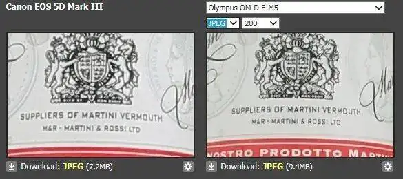

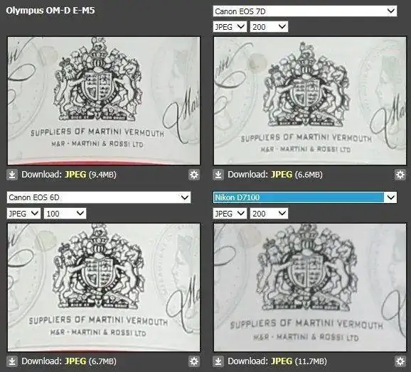

Aquí vemos un ejemplo tomado de Dpreview. Fracción de unas tomas estática de estudio Canon 50mm 1.4. Olympus 50mm 2

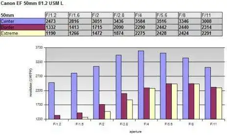

Aquí vemos unos test de Photozone.de (en numero de lineas en altura por imagen)
El Canon 50mm 1,2 USM L probado en una 5D mark II. A pesar de su precio, la resolución que da en los extremos del fotograma es muy limitada

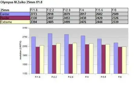

Comparado con un modesto Zuiko 25mm en una 4/3 de 16mp dará más detalle en los extremos a casi cualquier diafragma..

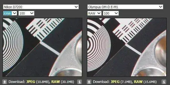

Aquí otra sección del extremo de una toma en dpreview de dos cámaras sin filtro de paso bajo de 24 y 16 MP...¿quién gana?
Yo me decanté por la última opción, porque mis prioridades han ido siempre por el lado de la óptica y porque con los años arrastrar una pesada bolsa por el mundo me acaba disuadiendo de hacer fotos y me ha tenido bastante tiempo en el dique seco fotográfico.

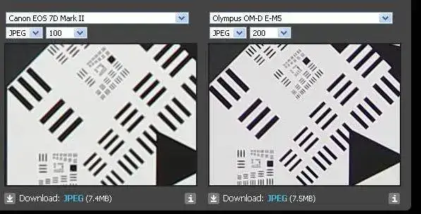

Con cualquier Oly de 16MP actuales puedes llegar sin problemas a la definición de cualquier cámara de 20MP ya sea FF o APSC, gracias a sus lentes y ampliar sin problemas a 75 cm. Con una de 24 o de 28Mp ya sí puede notarse diferencia, sobre todo en el centro del fotograma. Encontrar lentes que cubran con igual resolución todo no es nada fácil, ni asequible...

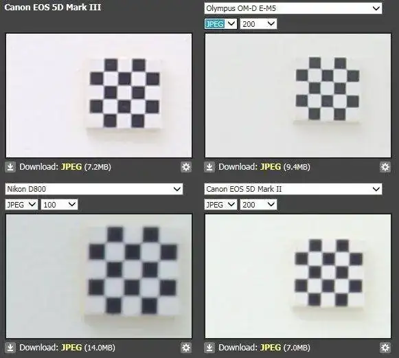

Esta pruebas son objetivo de 50mm. Aquí gana el viejo Zuiko 1:2 sobre el Canon 50 1:1,4 y sobre el Nikon pese a ser una camarita de formato menor. Pero aún no he visto ninguna prueba con el Zuiko 75mm 1: 1.8 que dicen es de los que más resolucíón dan del panorama actual
Me explico mejor.
Aquí vemos qué bien resuelven el centro del fotograma cámaras de muchos MP como la Samsung NX1 de 28MP o la Sony a6000
Pero veamos que pasa en la misma escena en los extremos...
Ahí es dónde reduce toda la ventaja un sensor más pequeño combinado con ópticas superlativas...
