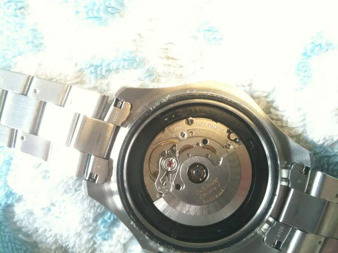

¿Esto que ven mis ojos es así?

No hay foto de la tapa trasera? creo que la misma forma de la tapa hace que no se mueva el calibre porque encaja perfectamente.
Claaro y en el Aquaracer 500 se les olvido usar ese material tan exclusivo ¿no?;-)
Si estoy de acuerdo en lo del plastico pero si fuera mejor lo harian todos y los mas caros tambien no?
A mi no me sorprende viniendo de TH. A pesar de que la pieza en cuestión posiblemente cumple su cometido de modo similar a las metálicas, no es de recibo abaratar costes de ese modo.
Encajar (que viene de caja)... encaja. Pero al mover la tija se mueve el calibre.

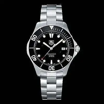

El modelo es este, ni mas ni menos. Un reloj de mas de 1200 euros hace dos años.Calibre 5 automático.
¿Deberia costar 5000 para que cuidaran ese detalle?....
Pues no me gusta ni por dentro ni por fuera....
No me lo esperaba de Tag!!!

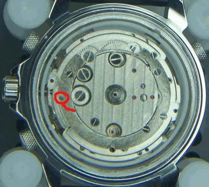

Ese Parnis lo desconozco, no se si lleva tornillos a la bata, por lo que veo en la foto, uno de ellos está sin tornillo pero no lo distingo en esa foto muy bien.
A lo que iba, miremos estas tres fotos.
La bata plastica, por mucho que pensemos que es del mejor material extraterreste va a presion,no tiene otra forma, como dije tiene unas pestañas que hacen de tope en la parte de abajo y unas que sobresalen que tocan en la tapa para que cuando se rosque haga presion en ella y evite aun menos el movimiento.
las cosas son como son, es el metodo mas bataro y rápido, las fotos no engañan, no hay tornillos, solo en la segunda foto en el zenith(modelo de hace ya bastantes años, todo hay que decirlo) se ve una pletina lateral con tornillo que imagino va a garrada a no se que.

Ahora dejemos esto de lado y Miremos bien esta bata de debajo metalica.
Aunque el rotor tape el otro, tiene 2 tornillos que sujetan el calibre a la bata ( sólida por cierto no hueca), se ve, son los grandes que estan justo al borde del calibre.
La bata a su vez si os fijais, tiene dos pletinas en los laterales (una arriba a la derecha, la otra no sale) esa pletina va a garrada con tornillo a la bata y el otro extremo de la pletina que es mas largo va encajada en una ranura de la caja, de forma que no se desplaza ni a patadas, solo en el caso muy hipotetico de que no uno, sino los dos tornillos se suelten.Algo bastante dificil.
