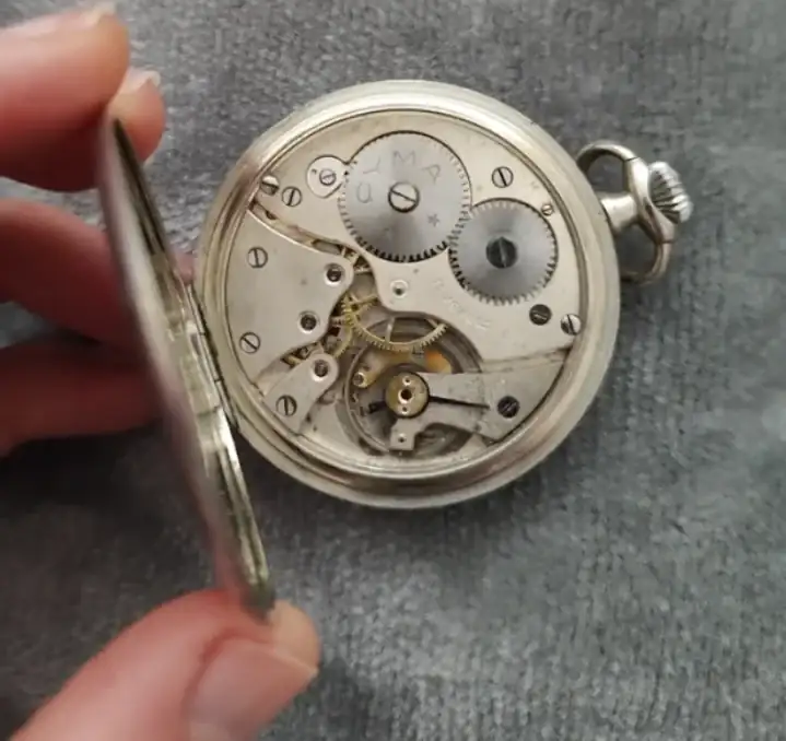

He visto un Cyma antiguo que me ha gustado bastante y me gustaría comprarlo, pero no sé si está todo correcto en la maquinaria. Pongo foto para que lo veáis. En el redondel inferior se ve como un hueco demasiado vacío, como si le faltase algo, pero como no entiendo no sé si es normal. El vendedor dice que el reloj funciona bien.
Por otra parte, me gustaría saber si tiene sistema antichoque. El modelo parece bastante antiguo, quizás de los años 1920, y no sé si en esa época Cyma incorporaba su sistema antichoque.

A priori no se ve nada raro en el calibre! y no, no usaba anti-choque, tal como se aprecia en la imagen!
