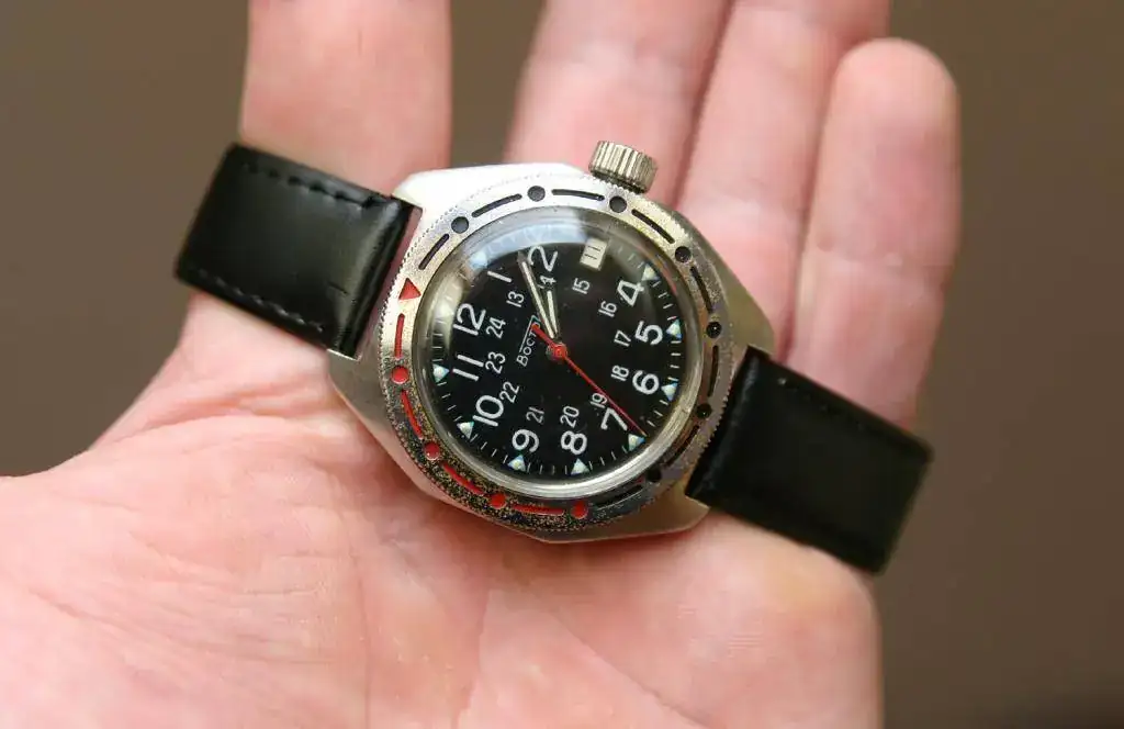

Me encanta este dial militar, pero antes de tirarme a la piscina, para evitar disgustos, me gustaría preguntaros si os parece que es original y si sabéis más o menos cuándo salió. ¿Lo pillaríais?

El reloj que muestras es 100% Vostok, pero es un franken con mejunje de piezas de tres épocas distintas, al menos (en mi opinión).
La caja y corona son Amphibia, modelo 320 ó 470 (me cuesta apreciar la diferencia) de 1990 aprox., no posterior.

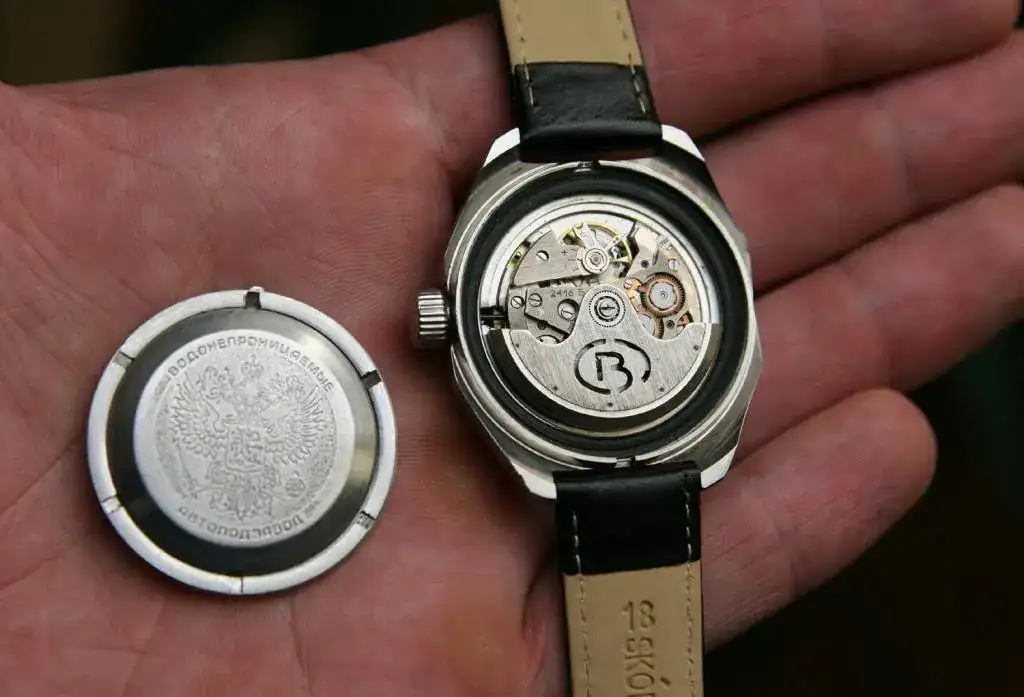

La tapa trasera y bisel de Komandirskie automático, el calibre es el 2416B que puede corresponder tanto al "diskie" automático como a un Amphibia moderno, pero nunca a ese tipo de caja.
El dial me tiene despistado. Es el mod. 783 de Komandirskie pero no pone abajo "hecho en Rusia" como el actual. No lo he visto en ningún catalogo de los primeros 90., así que puede ser tanto del final de la época postsoviética como de alguna tirada previa a la actual en la que les diera por no ponerlo, si es que eso es posible.
Vamos, que rollos aparte, ese reloj no salió así de fábrica.

Por lo poco que sé creo que has acertado el diagnóstico.
Ahora bien, podemos entrar en valorar si el reloj me gusta como está o si quiero que sea original de fábrica.
En algunos casos he visto frankens que habría comprado. Pero no es este caso. Para mi gusto lleva demasiadas partes de komandirskie para seguir llamándolo amphibia.
