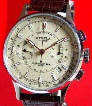

Hola amigos,
Acabo de recibir mi Strela 1258 (así aparece en la página Poljot24). Es un reloj muy bonito, el que tiene el dial color beige.
Lo único que no me convence mucho es que al incidir la luz en cierto ángulo se aprecia que el material con el que está hecho el dial es de plástico.
¿Alguien sabe si ésto es verdad?
Este es el reloj en cuestión (imagen tomada de Poljot24):
¿Cómo es posible apreciar que el material con que está hecho un dial de chapa metálica es el plástico? ::bxd::
Pues efectivamente, le envié un correo a Julian Kampmann de Poljot24 preguntando acerca de esto y me respondió que el dial es de plástico sobre una base de metal.
Como todos...
Los diales son una pieza circular de latón, con una fina capa o pintura plastica superior y sobre ella se serigrafia la numeracion. Esa capa puede ser tambien cerámica, oro...meteorito, enamel, fibra de carbono ..etc etc
La pieza pasa por muchos procesos de acabado hasta que llega a la etapa final...
Pintar sobre el laton...creo que hace ya mucho tiempo que no se hace...mas que nada porque se estropearia la pintura mas facilmente o podria reacccionar con el laton...
Vamos que es asi como se hacen als esferas hoy dia, no tiene nada de raro la esfera del strela;-)
Muchas gracias cestommek por tu respuesta tan detallada. Ahora se un poco más -o mejor dicho- ignoro un poco menos acerca de los relojes.
