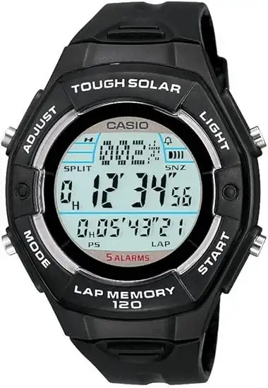

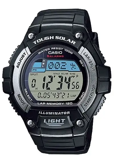

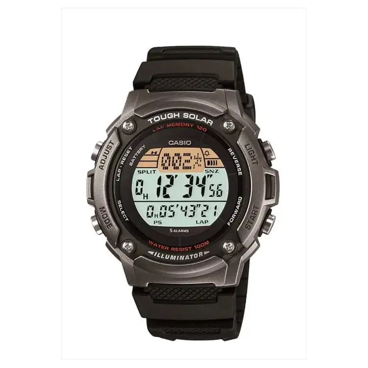

Si en tu país aún tienes la suerte de poder encontrar solares baratos, como los había también en España/Europa hace unos años, corre y cómpralo pues me da que ya no los fabrican y más adelante no los encontrarás.
Aquí por ejm teníamos el Casio LW-S200H-1ACF por unos 30€
y por ese precio me parece mucho mejor que un F-91 a 10€ (ahora un F-91 original, no una falsificación, aquí ya cuesta 20€, al menos donde puedas comprarlo con garantía de que sea original).
Los LW-S200H no sólo son solares, con lo cual a la larga saldrían incluso más baratos que un F-91, es que además su módulo es mucho mejor, tiene muchas más funciones, no hay color:
-La iluminación es un LED y la duración es seleccionable entre dos valores.
-Tiene hora mundial de 48 ciudades, además de la hora UTC. Aún cuando no viajes, tener la hora UTC es útil pues es la de referencia mundial (si por ejm quieres contactar con alguien que no esté en tu país o zona horaria, la UTC tiene su utilidad).
-Función DST (cambio entre hora de verano e invierno).
-Cronómetro supercompleto que puede medir hasta 99:59’59”, y puede medir tiempos de vuelta/fracción, tiene 120 memorias para ello.
-Cuenta regresiva (temporizador) doble con repetición.
-5 alarmas, una de ellas SNOOZIE (la alarma que vuelve a sonar hasta que la desactivas para que no te quedes dormido).
-El sonido de los botones puede activarse y desactivarse a voluntad.
-Calendario automático completo.
-indicador de batería baja (además en la pantalla siempre puedes ver el nivel de batería).
-Cristal abovedado que es mucho más resistente que el plano.
-Resistencia al agua de 5 BAR. El F-91 no la tiene, sólo es "WR" o sea resistente a salpicaduras.
Es un módulo supercompleto, increíble todo lo que ofrecía por unos 30€. Una pena que ya no los hagan. En mi opinión lo único que le falta es tener varios idiomas para el día de la semana, pero el F-91 tampoco lo tiene.
El módulo es el 3197 y el manual puedes consultarlo aquí:
https://support.casio.com/en/manual/manualsearch.php?cid=009&MODULE=3197
Ni que decir que el F-91 no tiene ni la cuarta parte de funciones, además de no ser solar. Por no tener no tiene ni cuenta regresiva, ni calendario automático (en los años bisiestos tienes que ajustarlo a mano el 1 de marzo). Y sólo tiene una alarma, además no SNOOZIE.
Y ya sé, de tu mensaje, que no buscas o necesitas tantas funciones, pero el F-91 a mí me resulta molesto en uso: por ejm si pulsas el botón principal, el que está a la izquierda abajo, conmutas entre cronómetro, alarmas y ajuste; y eso, que el ajuste esté ahí como un elemento normal del menú, es algo que no me gusta nada, pues por error puedes cambiar la hora. En los Casio para entrar al ajuste de toda la vida tenías que hacer una pulsación prolongada en algún botón, es decir estaba pensado para que no entraras ahí por error y pudieras cambiar la hora sin darte cuenta; en el F-91 no es así.
Si el F-91 aguanta tu estilo de vida, siendo sólo WR y con cristal plano, imagina éste con 50m/5BAR de resistencia al agua y cristal abovedado (en ambos casos son acrílicos, más resistentes a los impactos que los minerales de igual forma/grosor). Además en este Casio hay unos salientes alrededor del cristal que lo protegerían aún más ante impactos.

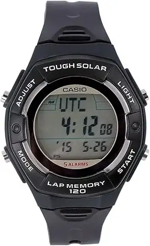

Esos Casio LW-S200H (lo había en diferentes colores, aunque para un hombre el adecuado supongo que sólo es el negro) en algún sitio lo ponían como reloj cadete o para mujer por su tamaño, pero tampoco es así: pesa 33g y sus dimensiones son de 44.8 mm x 38.6 mm x 13.4 mm, o sea un pelín más grande que el F-91 que tiene 38,20 mm x 33,20 mm x 8,50 mm. Así que no podemos decir que los LW-S200H sean de mujer o cadete como indicaban en algún sitio. Sí que hay una versión, el LW-S200H-4AEF, que en lugar de en negro, es como gris con el borde en una especie de rosa,
este sí que sería para mujer (al menos en España donde ese color tiene esa connotación; me contaron que por ejm en Perú ese color no tiene esa connotación, o al menos eso me dijo un peruano en el trabajo cuando se compró unas deportivas con algunas partes en color rosa).
Este mismo mídulo 3197 lo hay también en relojes un poco más grandes, por ejm en los W-S200 (en diferentes variantes) y W-S220, que costaban lo mismo, como 35€:
Igual son a la larga más resistentes por tener más plástico alrededor (también, aun siendo ligeros, pesan un poco más), y su resistencia al agua es mayor (100m o 10 BAR), pero a mí me gusta más el LW-S200H, pues los otros tienen demasiado plástico.
Las correas de resina, que montan estos relojes y el F-91, aunque duran actualmente bastantes años (no son como hace décadas que se secaban y quebraban solas a los pocos años), tampoco no son eternas. Cuando se te rompa puedes ponerle una de textil 100% de nylon que esas sí que son eternas y muy económicas.

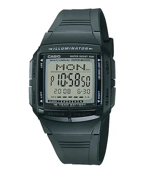

También me gustaría mencionar un Casio con batería de 10 años que aún se encuentra (está tanto en Amazon como en Aliexpress): el Casio DB-36, un "Databank", y que me parece más interesante que el F-91.
Se puede encontrar por entre 27-35€ y tiene estas diferencias respecto al F-91:
-Batería de 10 años en lugar de 7.
-Es resistente al agua 50M (50 metros, 5 BAR), con lo cual hasta te puedes bañar con él. Por contra el F-91 sólo es resistente a salpicaduras (WR) y no te deberías bañar con él si quieres que dure.
-Calendario totalmente automático: en un F-91 en los años bisiestos al final de febrero hay que ajustar el calendario porque no tienen el 29 de febrero, en el DB-36 no hay problema pues sí tiene en cuenta los años bisiestos (excepto en 2100).
-Día de la semana en ESPAÑOL (soporta 13 idiomas). En el F-91 lo indica en inglés ys ólo con dos letras: "MO, TU, WE, TH, FR, SA, SU"; en el DB-36 lo indica en español y con tres letras: "LUN, MAR, MIÉ, JUE, VIE, SÁB, DOM" (incluso pone la tilde en miércoles y sábado).
-Alarmas: el F-91 sólo tiene una sencilla (sólo suena una vez), por contra el DB-36 tien CINCO y una de ellas puede ser SNOOZIE (se repite cada 5 minutos hasta 7 veces si no se desactiva, lo cual es útil por ejm para no quedarse dormido por ejm). Además se puede poner que cada una de ellas sólo suenen un día concreto del mes, o sólo un mes.
-Función "AUTO-RETORNO": El menú es más útil porque una vez que has usado una función (pongamos por ejm que se ha usado el cronómetro o que se ha ido a activar/desactivar o cambiar la alarma) con la siguiente pulsación del botón MODE (el que está en la esquina inferior izquierda) se vuelve a la pantalla principal, sin tener que pasar por otras opciones de MODE que no se van a usar. En el F-91 y muchos modelos similares tienes que pasar por todas las funciones del menú MODE para volver a la pantalla incial; en el F-91 tienes que pasar hasta por el ajuste de la hora que es el último elmento del menú.
-La configuración está donde tiene que estar: pulsación prolongada en el botón superior izquierdo, no como en el F-91 que se accede a la confguración con el mismo botón MODE (sin reequerir ni siquiera una pulsación prolongada), con el peligro de que se cambie la hora sin querer. Pongo una captura del manual del F-91 donde se ve cómo se accede al ajuste con el mismo botón que al menú normal, y que siempre que se use el cronómetro o se ajuste la alarma (hora o activación/desactivación) hay que pasar por el modo de ajuste horario:
A mí me parece un fallo tremendo del F-91.

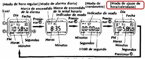

-El cronómetro del F-91 sólo puede medir hasta un máximo de 59'59,99 (59 minutos con 59.99 segundos), o sea no llega a una hora, por contra el del DB-36 puede medir hasta 23 horas, 59 minutos y 59.99 segundos, o sea casi un día entero. Así que el crono del DB-36 es mucho más útil.
-Tiene cuenta atrás (se puede configurar hasta 24 horas), algo que me parece muy útil y que el F-91 no tiene. Imaginemos que uno se echa cada día una siesta de una hora y media: se configura la cuenta atrás con una hora y media, y esa configuración se mantiene, o sea cada vez que se entre en la cuenta atrás tiene esa configuración, y basta con activar la cuenta atrás para que salte tras esa hora y media.

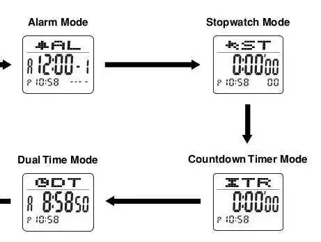

-Cuando se está mostrando tanto el cronómetro como la cuenta atrás se sigue mostrando la hora actual al mismo tiempo. Por contra en el F-91 cuando estás mostrando el cronómetro (cuenta atrás no tiene) no puedes ver la hora.

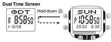

Como podemos ver en esta imagen, en el DB-36 puedes ver la hora actual incluso aunque estés en el modo de cronómetro, cuenta atrás o ajuste de las alarmas/señal horaria:
-Tiene hora doble: puedes tener otra zona horaria además de la local, por si quieres saber qué hora es en otro lugar (además es ajustable por minutos, no sólo por horas, porque hay unos poco países que no siguen un ajuste por horas enteras sino por cuartos de hora). Para ver la hora doble hay dos maneras: una para verla sólo un momento, que es pulsnado el botón frontal izquierdo y donde cuando se suelta ese botón se vuelve a la hora normal;
otra para verla más tiempo, o para ajustarla, que es pulsando el botón MODE (el de la esquina inferior izquierda).
-Tiene ajuste de horario de verano e invierno (se puede conmutar entre ambos sin reajustar la hora). Si está activado se indica en la pantalla con las siglas "DST".
-Comparemos tamaño y peso:
43.2 × 36.6 × 10.5 mm del DB36 vs 38.2 × 35.2 × 8.5 mm del F-91. Sólo aumenta un poco largo, pues de ancho son casi iguales (1,4 mm de difrencia) y de grosor sólo cambia 2 mm (supongo que por lo que sobresalen los dos botones frontales más que por otra cosa).
Peso: 27 gramos vs 21 gramos. En ambos casos son relojes ligerísimos, donde ni se nota el peso.
Por último, lo menos "útil" es la función Databank/telememo, que permite almacenar hasta 30 registros con carcteres y números. Esto hoy en día no lo usa nadie, porque no tiene mucho sentido, pero ahí está; yo lo uso por ejm para apuntar cuando lo puse en hora o cuando lo compré (así llevo la cuenta de la precisión o de cuantos años lleva en uso).
