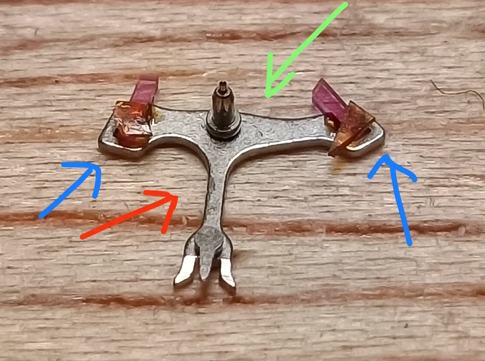

Yo pongo el áncora sobre una madera, el pivote en un agujero. Coloco dos trozos pequeños de gomalaca sobre las palas, sujeto el áncora con un palillo de dientes en donde indica la flecha roja y aplico la punta del soldador en la parte verde. Cuando la goma laca ha fundido pongo la punta del soldador donde indican las flechas azules para que la gomalaca corra hacia ese lado y no hacia la pala.
Reacciones: Trinquete, Arias y Tiritona
Te aplaudo , es la forma correcta de realizar ese trabajo. Tiene muy buena pinta esa Gomalaca , es muy parecida a la que he utilizado siempre. Un saludo.
