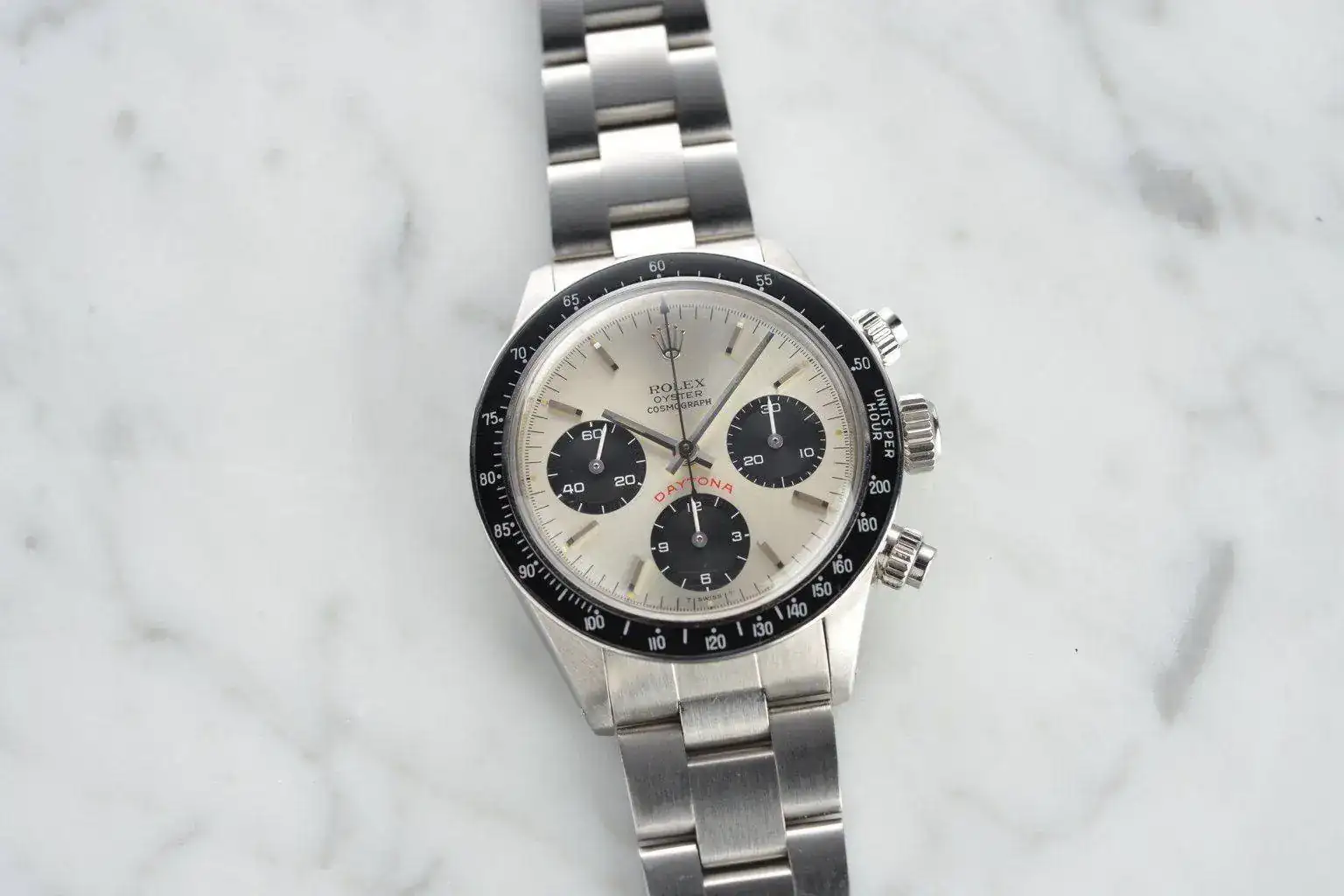

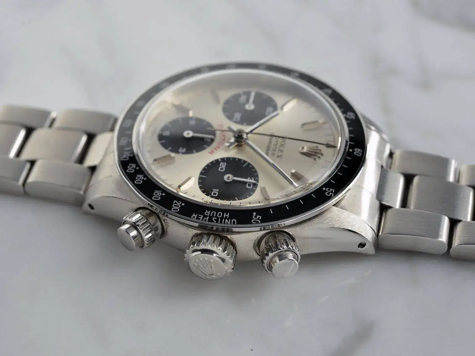

En teoría un 78350 con endlinks 571 te podría valer para un Datejust, pero esa combinación en particular es cara porque es el brazalete moderno que pueden llevar los Daytona de carga manual y además, como ya he dicho, es un brazalete más frágil.

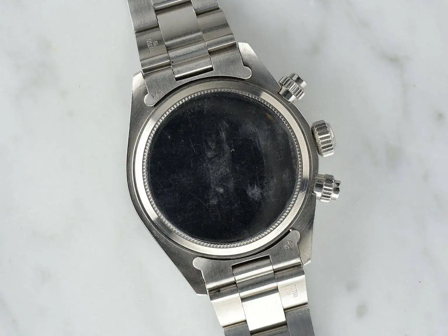

Me ha quedado clara salvo un detalle. ¿La combinación 78350+571 no presentaría holgura entre el primer eslabón y el endlink? porque si no me equivoco, la parte central del armis es más estrecha.
No es notable la verdad:

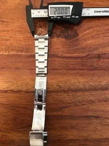

He encontrado un armis en estado decente y creo que me vale. No tengo aún la referencia pero si no es 78360 debería ser algo parecido.
Según su dueño le vino con un Explorer II, lo que no sabe decir es la fecha de compra.
Dejo unas imágenes por si se ve algo raro. Si los end links no son válidos no es problema, son fáciles de conseguir.

Te vale al final?? Si es así, fotos por favor.
Estoy a punto de recibirlo. Me ha salido en subasta por unos 500 Eur al cambio. Resignado aunque visto lo visto no está del todo mal.
