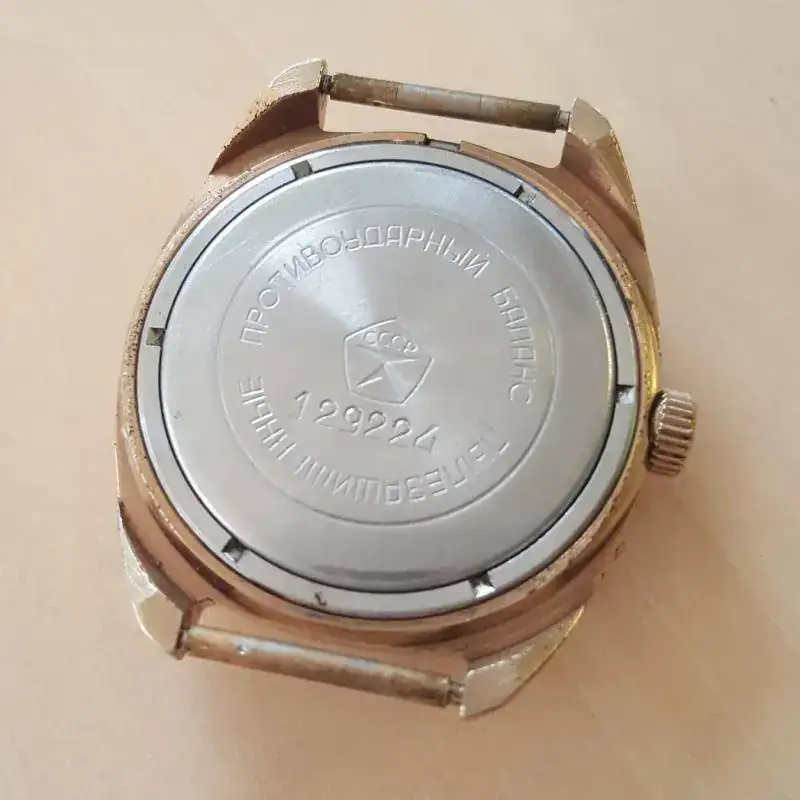

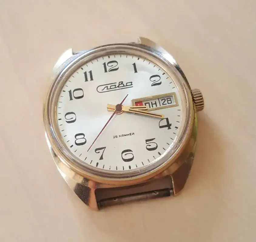

Tengo este Slava mecánico (manual, no automático), que os muestro en las fotos. Me gustaría saber de qué año es, o qué puedo hacer para saberlo.

Buenas. Yo no estoy muy puesto en estos rusos, pero en muchos de ellos, al abrir la tapa y dejar la maquinaria a la vista, aparece la fecha de fabricación e incluso el mes.
A ver si entra alguien y te lo corrobora. Saludos.
Hola, bienvenido a la Unión de Relojes Soviéticos Slava xD
Por lo que he encontrado, tu reloj se fabricó desde los primeros años 80, concretamente figura en un catálogo de 1983.
Su movimiento, denominado 2428, tiene doble barrilete con unas 42h de duración de su carga completa.

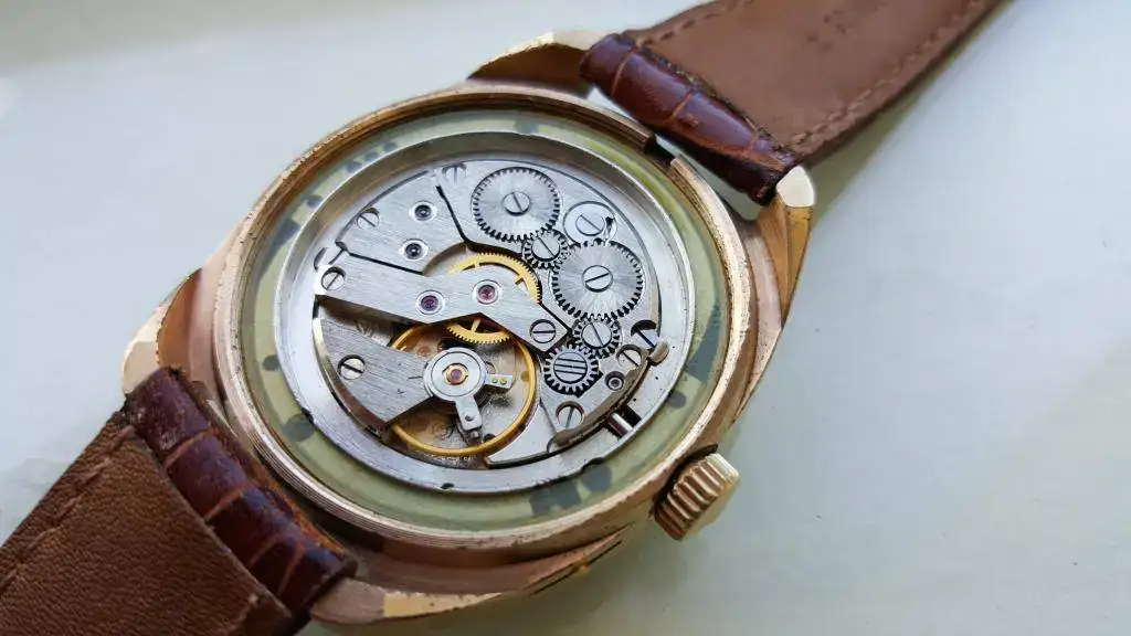

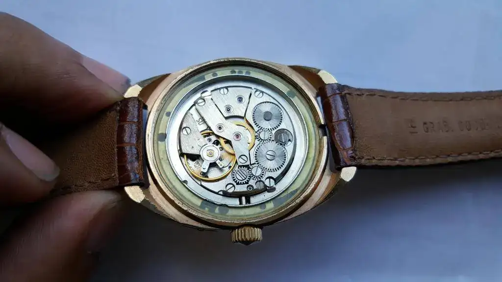

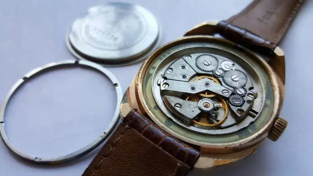

Buenasss. Pues lo he abierto y, efectivamente, lleva un movimiento 2426 ... o al menos es el número que aparece en una pieza que está justo debajo del volante. Justo encima de este número, debajo del volante, aparece un símbolo, algo así como una "M" con círculo en el medio. Y, en uno de los lados, aparecen las letras "SU" (o "SV", no estoy seguro). Añado fotos ;-))
Por cierto, después de ver las fotos que he hecho ... me voy a cortar las uñas !!:laughing1:
Claro, tiene todo el sentido del mundo. Por cierto, el movimiento que lleva es, como decía CierzoZgZ, un 2428 (no un 2426 que he comentado por error). Gracias por la información !!!!
A.
Esa M redondeada contiene un 2 y era el logo de la fábrica en la que se hizo tu Slava, la "Segunda fábrica de relojes de Moscú" ó 2МЧЗ, sus siglas en ruso.
