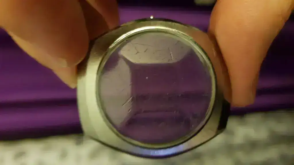

Hola amigos. Tengo un Citizen Crystal Seven de los 70 con el cristal muy rayado. ¿Sabéis si hay alguna posibilidad de poder pillar un cristal original para cambiarlo?

Si eres un poco habil, con una dremel y un par de lijas de agua lo dejas perfecto.
Si tienes un taladro, mírate en AliExpress : oxido de cerio, según lo que compres te vendrán con diversos tamaños de rodillo, el que yo compre traía uno perfecto para los cristales, buscare el enlace a ver si aun lo tengo y te lo paso.

El tipo del video vendia un kit para ello, pero no hace falta. Con una amoladora a bateria pequeña Te pongo el enlace de la que tengo yo:
https://www.amazon.es/gp/product/B07TJDVFTP/ref=ppx_yo_dt_b_asin_title_o01_s02?ie=UTF8&psc=1
Y lija al agua de grano 500, 800, 1500 y 3000 lo puedes hacer tal y como lo hace el. Despues, si el cristal queda sin brillo, yo uso una pasta con polvo de diamante:
https://www.amazon.es/Diamante-Puli...ds=pasta+polvo+diamante&qid=1573426330&sr=8-3
Las hay mejores, pero esta es barata y si quieres algo mejor ya tendras tiempo de comprarla.
Yo uso esta:
https://www.amazon.es/DMT-Dia-Paste...eywords=pasta+diamante&qid=1573426416&sr=8-20
La verdad que quedan los cristales como nuevos con un poco de paciencia.
