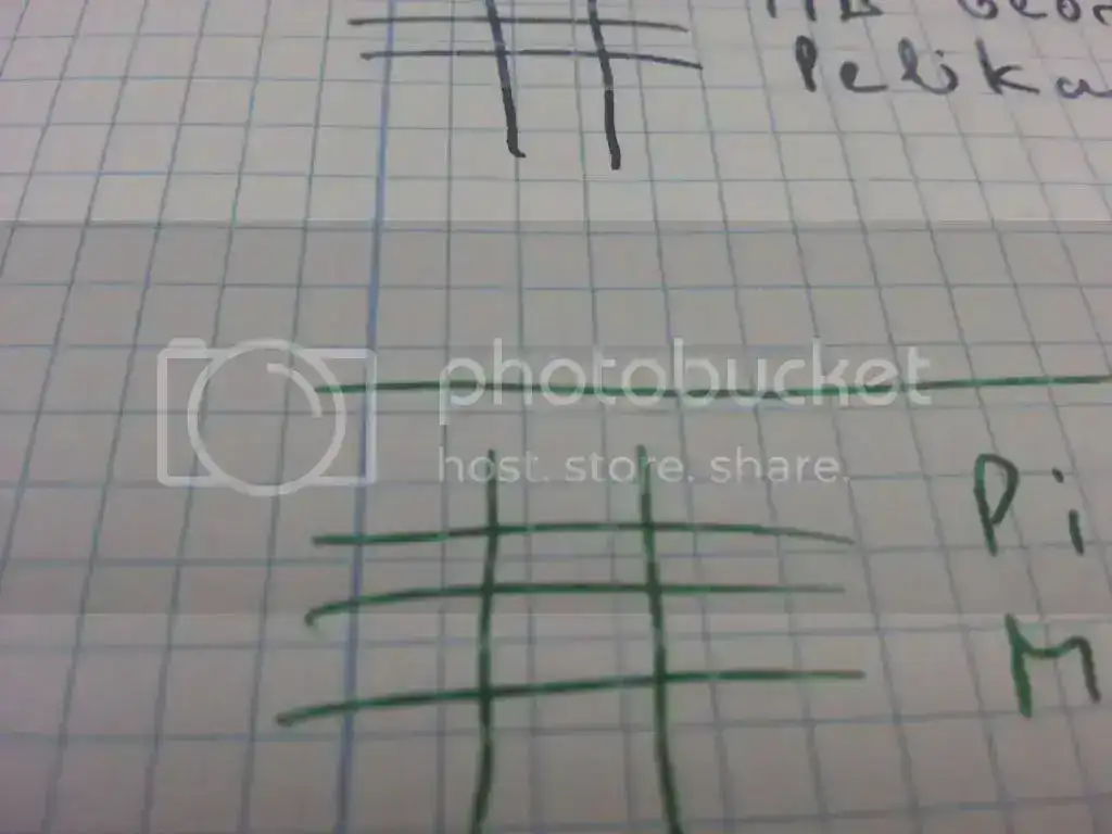

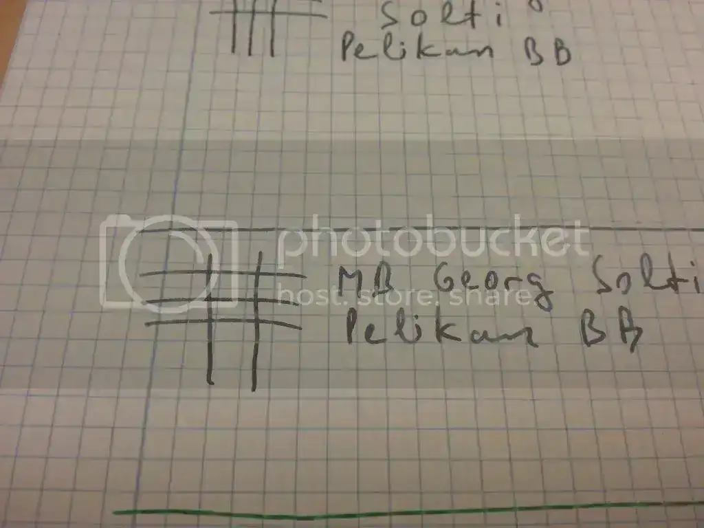

A ver si me consigo explicar de manera adecuada... He notado que al escribir sobre cuadernos cuadriculados (en este caso Oxford de 90grs), el trazo parece que "pierda fuerza" al cruzar una línea, y lo recupere en las zonas blancas ::Dbt::. He realizado unas malas fotos, aun a riesgo de mostrar mi horrible "caligrafía", donde trato de mostrarlo. he realizado las pruebas con diferentes plumas y tintas (Montblanc con tinta Pelikan, y Pilot con tinta Montblanc), y en ambos casos ocurre.
¿Dependerá de la marca del cuaderno? Sólo tengo a mano otro papel a cuadros, el de la empresa. En este no ocurre, pero el papel es más bien malo, y poco adecuado para escribir con estilográfica (mucha transparencia y ramificaciones).
¿Comentarios? ::Dbt::
A veces pasa eso... Es porque la tinta del pautado es más satinada que el papel blanco, así que en esa zona la tinta "agarra" menos que en el cuadro en sí, como si patinase.
No me sorprende nada que ocurra esto que comentas, ten en cuenta que la cuadrícula no deje de ser otra tinta y es lógico que no se comporte igual tinta sobre tinta, que tinta sobre papel. cuanto más líquida, más trasparente, más flujo y más aguas haga la tinta de la pluma, más se notará este efecto. Yo ya lo había observado en varios casos pero no me molesta.
Realmente es más que eso. La tinta de la cuadrícula se nota que modifica el ángulo de contacto de la tinta líquida de la pluma con el papel, dicho de otro modo, actúa como un hidrofugante sobre la superficie del papel. Si te fijas, no sólo "agarra" o absorbe menos tinta, sino que repele los charquitos hacia el centro de los cuadros, produciendo una concentración de tinta, y un consiguiente mayor sombreado, en esas zonas.
