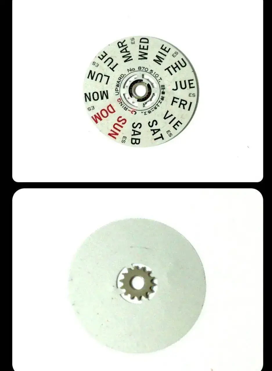

Buenas compañero, algo así salió no hace mucho.

El Disco en principio que yo sepa no esta pegado en todo caso va a presion, silo pegas hazlo con pegamento que no deje restos sino se metera por dentro del movimiento y la liara

Hola Davidrg:
Tuve un problema muy parecido al tuyo, este disco semanal de origen va pegado a presión con su estrella y en una posición correcta para que se centre en la ventana del dial y alineado con el otro disco calendario tambien.
En mi caso la estrella se movía con su disco y quedaba descentrado, tuve que pegarlo con loctite porque se separó del disco. Lo más difícil es pegarlo en su única y correcta posición.
Si en tu caso la estrella no se ha separado del disco , prueba primero en darle un toque de presión en su posición para fijarlo. Si sigue moviéndose, tendrás que recurrir al pegamento o sustituir el disco (con suerte puedes encontrar algún recambio).
Saludos y ánimos
Muchas gracias. No lo había visto. I tengo punzonera como tal pero tal vez me pueda hacer un útil para el caso.
Aunque tal vez opte por el pegado.
Gracias. Así lo haré si al final lo pego
Hola Davidrg:
Saludos y ánimos
