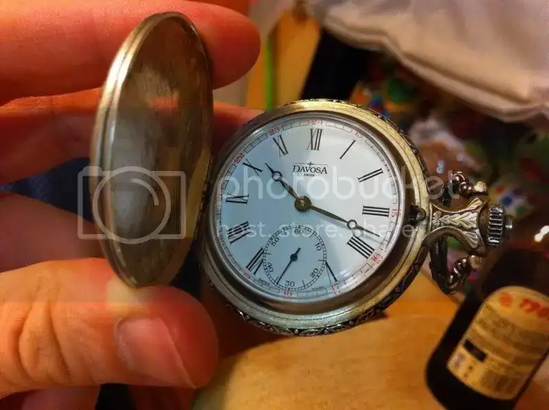

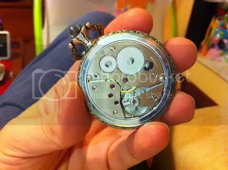

Recientemente he adquirido este reloj de bolsillo Davosa, y estaba valorando trasplantar el movimiento ( y tal vez esfera y agujas) a una caja de reloj de pulsera. El problema es que no consigo sacarlo. He quitado tija y los dos tornillo que sujetan el movimiento y este gira libremente dentro de la caja, pero no sale. ¿Alguien sabe si hay que hacer algo más? Os dejo un par de fotos.
Gracias de antemano.
quita el bisel del cristal, en añgunos la esfera es mas grande que el hueco de la caja y se sacan por delante.
Ya he mirado pero no tiene bisel. Forma parte de la caja.
Yo tambien creo que tienes que desmontar el bisel. Hay modelos donde estan tan bien ajustados que parecen que formen parte de la misma caja, pero no. Donde mejor lo apreciaras es en la parte de las 3, donde sale la garra que sujeta la tapa. Yo es por donde "ataco" para quitar el bisel, por que es donde mejor agarre hay.
No fuerces demasiado.
Tienes que quitar la tija con el tornillo correspondiente y posteriormente quitar los dos tornillos que cogen el calibre a la caja. Te los señalo los 3 en rojo. Después puede ser, como te indican los compañeros que salga por delante, tienes que ver si el bisel se puede sacar junto con el cristal y si no es así, saldrá por detrás.

Teniais razon. Sale el bisel y por delante se saca todo el conjunto.
