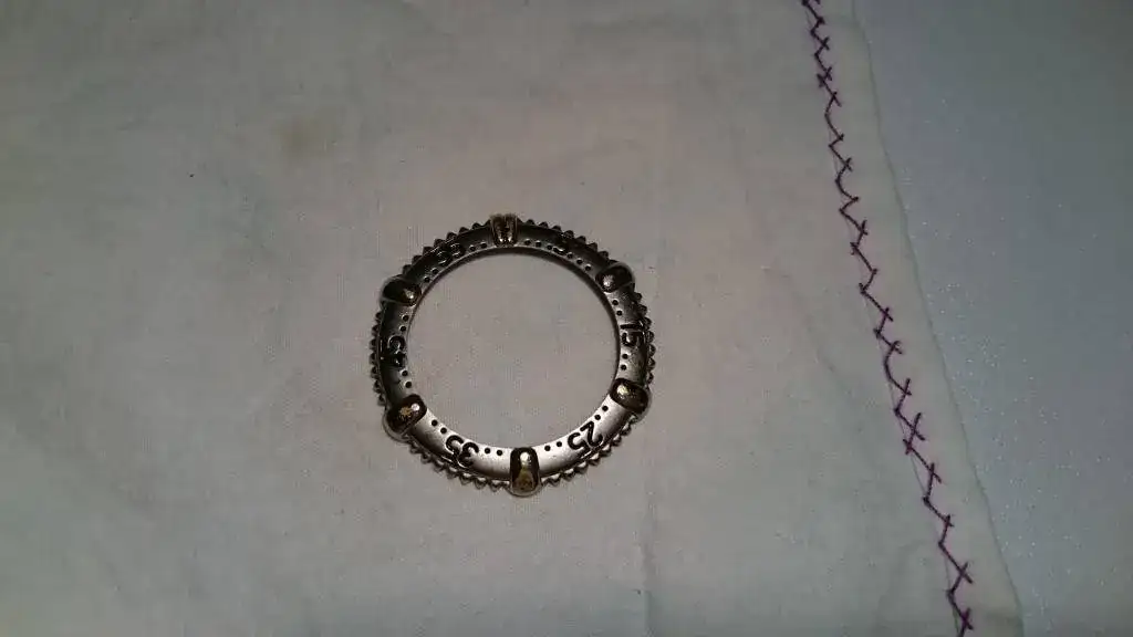

¿Cómo medir un bisel?
Hace poco que quería darle un cambio de cara a mi reloj, y lo que tiene más deteriorado es el bisel, estaba viendo biseles de vostok como este:

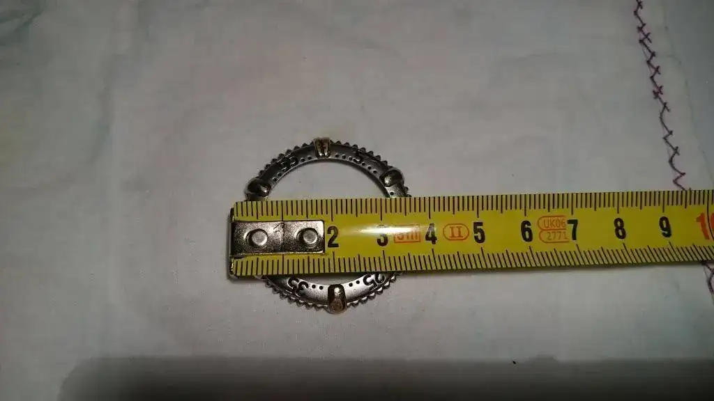

Pero me llega la duda de como medir el bisel y que debo tener en cuenta antes de comprar otro, os dejo fotos por si me podéis ayudar. :umbrella:
No sabría decirte si necesitas el diámetro interior, el exterior ni exactamente donde medirlo, pero....usa un calibre, un metro flexible solo en la unión del codo con la cinta tienen +-1 mm con facilidad.

Para medir el bisel, lo mejor, sin duda, un calibre.
En cuanto a que medir... pues las dos, interior y exterior, pero, tan importantes como las medidas en si, son el sistema de retención del bisel, y en función del diametro del mismo, si tocará en la corona o no.
En el caso de Vostok (ya que das el enlace de uno de ellos) hay dos tipos de biseles (tanto en originales como los de estilo SEIKO), unos que apoyan totalmente en la caja, digamos que tienen "el fondo plano", y otros en los que la parte de apoyo es mas fina y tienen un "escalón" que permite librar la corona, como el del enlace que pones.

el bisel se mide por fuera para ventas y por dentro y fuera para comprar recambios. Lo que se llama corona circular.

Gracias por las respuestas, miraré con un calibre a ver que medidas me salen.

Cambiado, muchas gracias, sigo mirando biseles, a ver si le saco unas fotos por detrás del bisel, también decir que lleva una especie de hierrecito, supongo que será para que el bisel pueda moverse...
