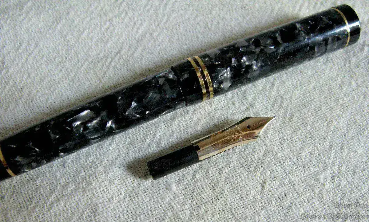

Buenas.
Se me ocurre que, como a muchas Pelikan se les puede quitar fácilmente el plumín a rosca... ¿no sería más fácil y, sobre todo, limpio, cargarlas metiendo la tinta en el cuerpo con una jeringuilla y con el émbolo subido?
¿No te aseguras mayor cantidad de tinta? ¿Ventajas, inconvenientes... cómo lo veis? :D
Yo lo he pensado pero no lo haría por miedo a cargarme la rosca de tanto abrir y cerrar, o a perjudicar la estanqueidad de dicha rosca. No creo que estén diseñadas para eso.
Desde luego, para mí, el sistema más limpio y que permite el uso de tintas variadas, es el de cartucho recargado con jeringuilla; pero en el caso que comentas, pienso que de quitar y poner el plumín/alimentador a menudo, puede verse afectada la estanqueidad de la pieza, pero sólo es una suposición.
Saludos,
Yo lo he hecho con una M1000.. Su plumín es tan grande que necesita de una buena cantidad de tinta en el tintero para poder llenarla por el procedimiento habitual. Algunos tinteros, los de J. Herbin por ejemplo, son de un diseño horroroso y creo que no dejan opción.
¿Ventajas? Las de cualquier rellenado de cartuchos: uso de cualquier tinta y cualquier tintero; aprovechamiento mayor de los restos de tinta en los mismos, menor suciedad en el plumín una vez hecha la carga...
¿Inconvenientes? Alguno hay: el alimentador no queda cebado y hay que esperar a que la tinta pase del depósito al plumín.
Pero el mayor inconveniente es el de no tener una guía clara de hasta dónde llenar. Es fácil sobrellenar el depósito y al enroscar el conjunto plumín-alimentador la tinta sobrante rebosa y mancha los dedos y el cuerpo de la pluma y el papel que ponemos para evitar males mayores y....
Es decir, este procedimiento asegura un llenado más efectivo pero es fácil sobrellenar la pluma y proveocar rebosamientos y manchas.

Yo suelo rellenar cartuchos con jeriguilla. desde siempre lo he hecho y me va muy bien. Los convertidores también los lleno con la jeringa para evitar marchar plumín alimentador y parte de la boquilla de la pluma. Además como bien decís es muy útil para aprovechar los fondos de los tinteros o para tinteros mal diseñados como los J Herbin. Lo que no hago es rellemar las plumas de pistón desenroscando el plumín y volviendo a roscar. Le veo más inconvenientes que ventajas.

Manolo, yo las pelikan las cargo siempre así. Ya tengo calculado hasta donde debo llenar para que la enroscar el plumín no se salga.
Este fin de semana he hecho la prueba y he cargado una pelikan 605 con el mismo sistema que en el video y me ha salido perfecto.
Con una jeringuilla he aspirado la tinta de un cartucho y se la he ido poniendo poco a poco en el plumín a la 605 y no he manchado absolutamente nada, ni siquiera la pluma. Bueno, solo la jeringuilla y he podido aprovechar toda la tinta del cartucho.
Es muy curioso el sistema de ir echando la tinta con la jeringa en el alimentador. Tengo que probarlo con alguna de mis Pelikan. Con un cuentagotas debe salir aún mejor. Ya sé como reciclar los frascos vacios de los colirios. :clap:
A ver, todas estas experiencias que relatais en este hilo están muy bien como curiosidad, pero una pluma a émbolo se debe cargar a través del émbolo que para eso está y es uno de los mejores sistemas de carga.
Los plumines a rosca de Pelikan son para intercambiar de tarde en tarde dichos plumínes, no para cargar las plumas, abusar de la rosca de la boquilla es comprar un montón de papeletas para estropear una pluma.
Es verdad que cada uno hace con sus propiedades lo que le apetece, faltaría más, pero por poner un ejemplo, estropear el cuerpo de una Pelikan M800 o M1000 se pone en 200 euretes, que aunque el servicio técnico de Pelikan sea excelente y muchísimas veces gratuito, no creo que pasaran de balde el arreglo de una rosca dada de sí.

Completamente de acuerdo, es más, el sistema de desenroscar el plumín para cargar la pluma ni se me ocurriría probarlo. Utilizar los elementos de la pluma para fines distintos a los que están construidos, finalmente no puede llevar a nada más que a averías.
Pero el sistema que se ve en el video, utiliza el émbolo para cargar y la tinta pasa a través del plumín, por lo que cada elemento cumple su función específica o eso me ha parecido a mi, y me ha resultado un sistema fácil para aprovechar restos de tinta de un tintero o un cartucho. Corrígeme si me equivoco que para eso soy novata y estoy aquí aprendiendo:pardon:
Lo que muestra el video de cómo aprovechar la tinta que queda en un tintero, descargando poco a poco ésta sobre el plumin y moviendo para aspirar el émbolo, es una buena idea. Pero sólo para esos casos. No para hacerlo de manera habitual que resulta inutil, eso sí... si se quiere complicar la cosa entonces es recomendable para todos los casos, y además hacerlo todo con una sóla mano, y si es posible de pié con uno levantado :D
