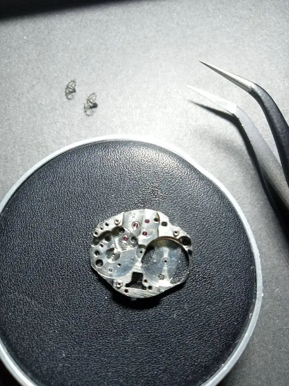

Hola a todos! Hace poco compre un reloj de la marca Camy. Es extremadamente pequeño. Arreglándolo perdí la rueda de escape probé con otras que tenia de repuesto pero ninguna valía. Entonces al ser tan pequeño no se de que tamaño es la rueda que me valdría para comprarla. Quisiera saber si alguien podría decirme que método seguir o en que tengo que basarme o hacer en general para saber que la rueda que compro es la que le valdrá. Muchas gracias!

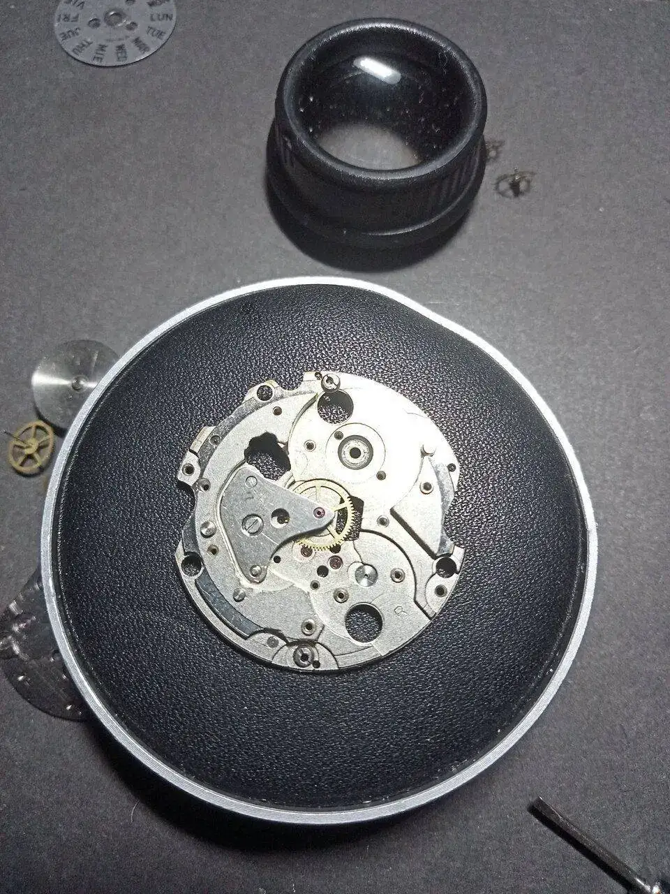

Por otra parte estaba arreglando un Orient que no tenía áncora y el volante estaba destruido, entonces volvemos a la misma cuestión. ¿Cómo saber que el volante y ancora que compre serán los que me sirvan para ese reloj o calibre?

No se trata de probar uno y otro. Tienes que comprar el suyo, para ello, fijate en la referencia inscrita en el movimiento.

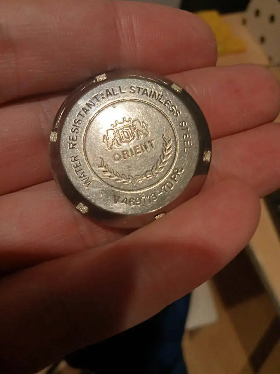

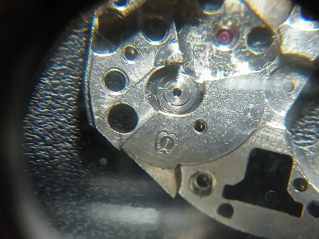

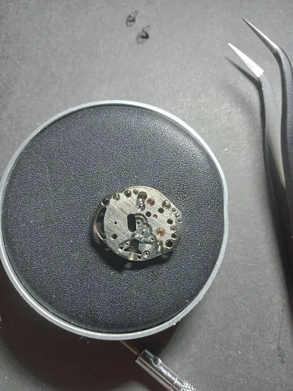

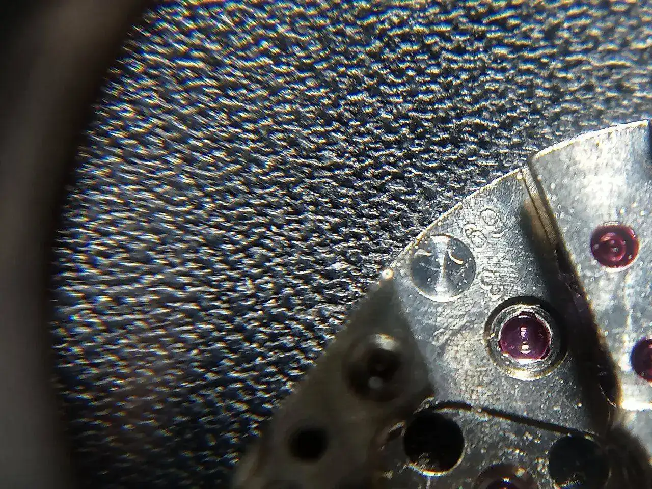

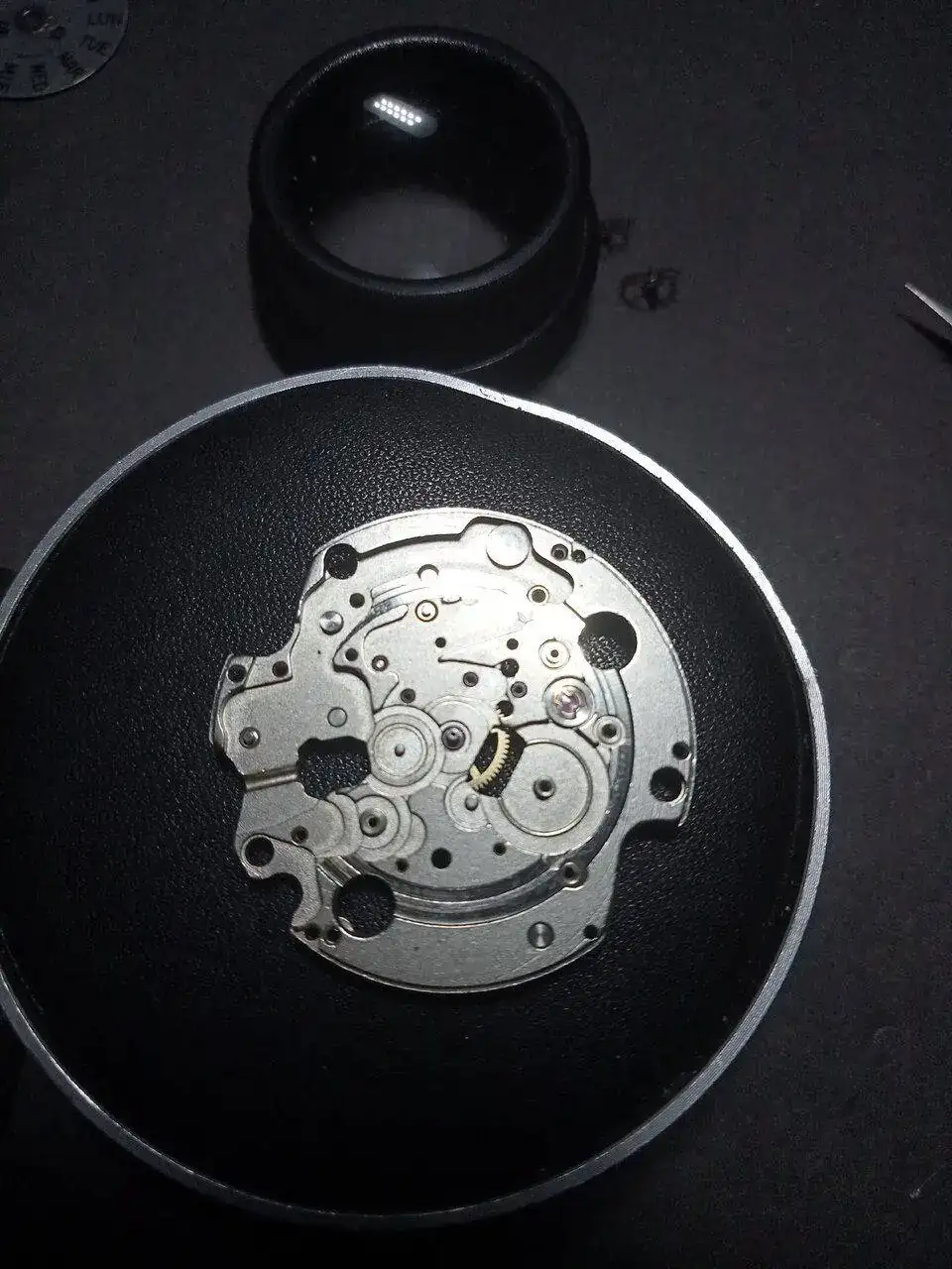

Si subes fotos del calibre de ambos, igual te podemos decir que calibre es y con esa referencia buscar repuestos o donantes.
Te paso fotos de los dos haber si me puedes ayudar gracias.
CAMY Y ORIENT

El calibre del Camy tiene toda la pinta de ser ST 69

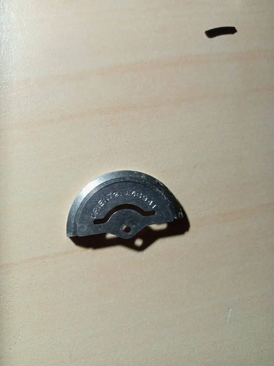

El calibre del Orient no estoy seguro si es 46747 o 46741, no distingo bien el Nº de la trasera de tapa, en la masa oscilante debe llevar el calibre, grabado.
Esto es lo que pone en la masa oscilante ¿Es de ese calibre las piezas que debo comprar? Gracias
