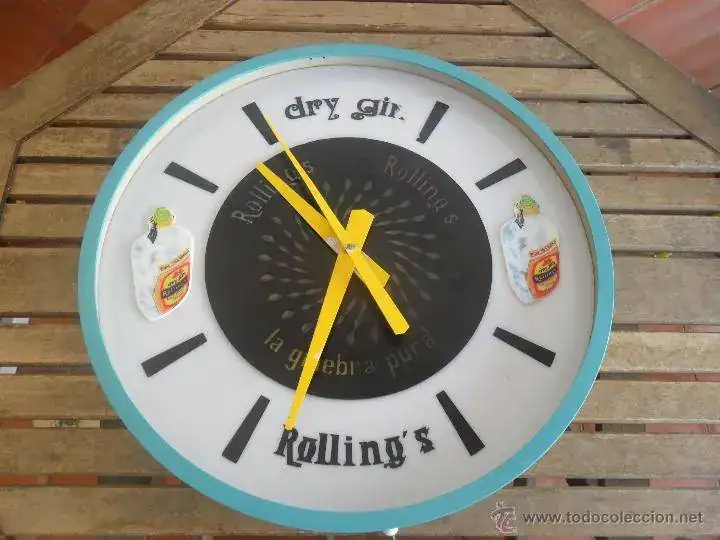

Gracias por la información. También tengo uno de pared de publicidad (chinorri seguro) con ese barrido uniforme, no sé por qué pero me gusta más que dan un paso cada segundo.
