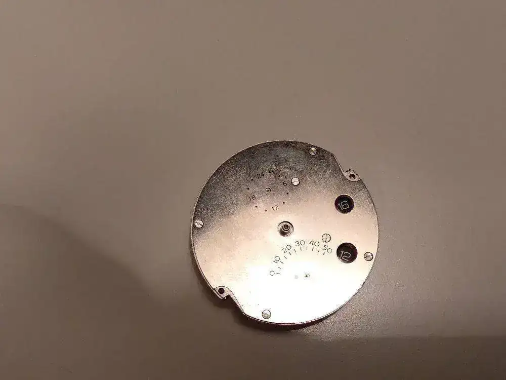

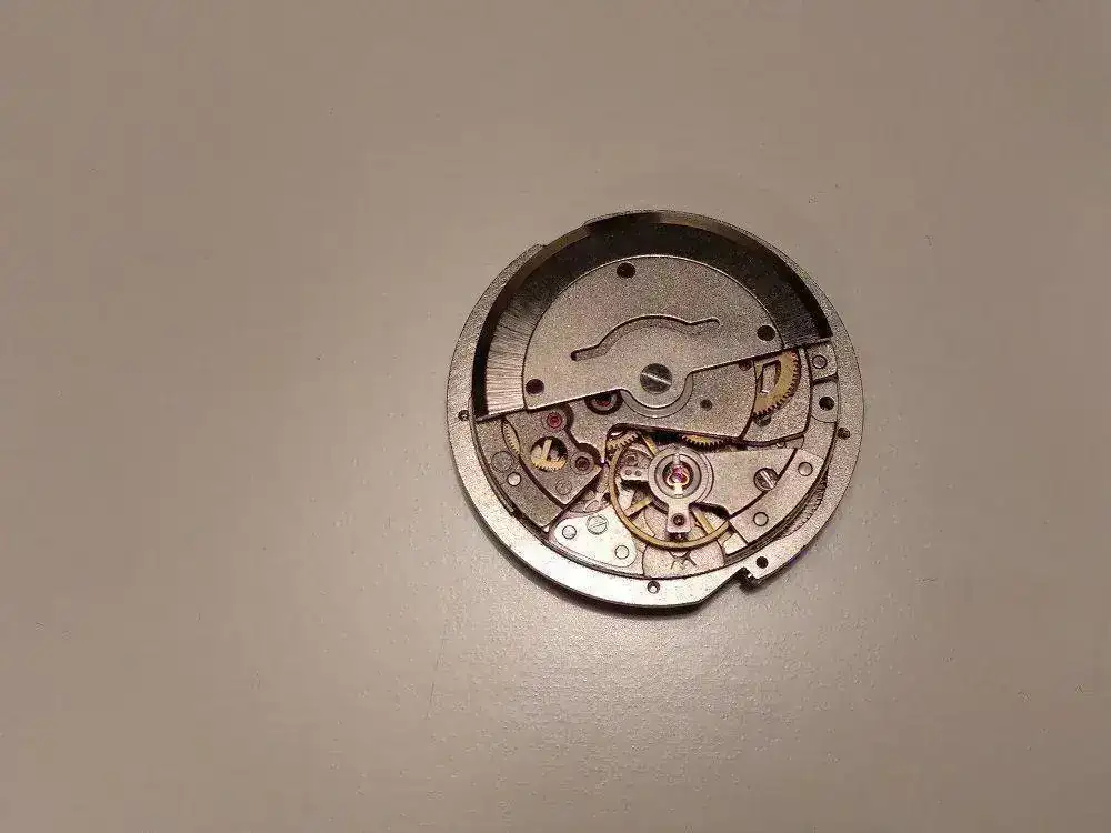

Llegó a mis manos hace tiempo una réplica china de un panerai luminor con reserva de marcha y lo estuve usando un tiempo (un par de meses creo) y dejó de funcionar. Me dio por extraer el calibre de la caja y me da que esta muerto. Os dejo unas fotos por si alguien sabe qué tipo de calibre es:
Frontal del calibre:
Trasera del calibre:

Primo de Miyota, conocido como DG 2813 o similar.
Ya encontré el movimiento,se trata del DG 3886. Ahora ver dónde puedo conseguirlo con cierta garantía,porque lo desmonté por completo y ví que tenía una rueda que le faltaban 2 dientes...y veo difícil encontrar un repuesto y aún más que sea capaz de volver a montarlo y que funcione...
