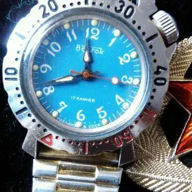

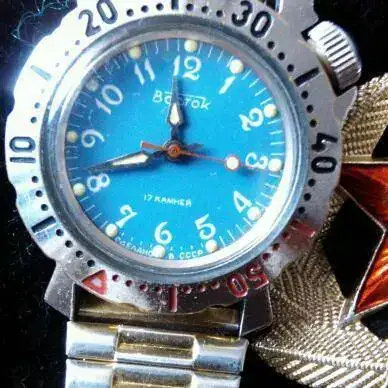

ayuda, ¿alguien sabe que calibre tienen estos vostok?, buscando en casa me encontre con una maquinaria, es vostok y quisiera saberlo, son muy amables
Saludos compañero forero. Este que muestras es un Vostok "Junior", cuya caja es de menor tamaño que los modelos amphibia o komandirskie. Creo que monta el calibre 2409A. Es un calibre similar a la familia de los 2414 manual y el 2416b automatico. El 2409 no tiene anillo fechador. Por lo demás, comparte piezas con estos calibres.
Efectivamente, como te dice el compañero Ignacio Sánchez, monta un 2409 igual a este:
Como norma general los calibres Vostok que terminan en número impar no llevan fechador.
