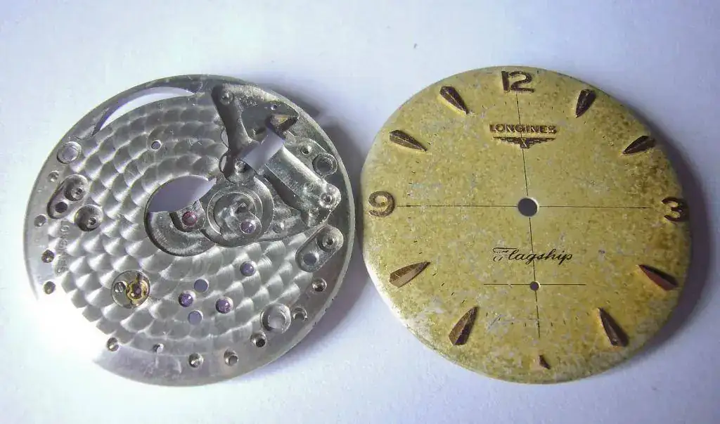

Como ya he dicho en el sótano, llevo unos días liado con los Longines que los tenía abandonados desde hace meses y tenía por reflotar dos 12-68Z y dos 30L. Éste 30L, que es el último, resulta que tiene el tetón del tirete roto por haber sacado la tija supongo que con un alicate y a lo bestia. ¡Vamos, que se cree la tija que no va a salir!
Así que si alguien tiene por ahí un desguace del mismo y quiere venderme el tirete sabe que, además, le quedo agradecido.

Éste llegó a mis manos de forma casual, buscando otra cosa me lo tropecé. Le falta la tija pero de eso tengo y es que en el tirón salieron tija y tetón de tirete o tireta como le gusta decir, de estampida. No hay problemas de óxidos, pocos movimientos tan libres de eso como éste; un bárbaro el que tiró de la corona; sí que había mucha suciedad (y la hay porque aún no lo he limpiado) dentro y un "grave" deterioro en la esfera para como a mi me gustan; yo las prefiero inmaculadas a con pátina, cada uno tiene sus gustos. Y dirá "¿y por qué lo compró si vio que faltaba todo eso?". Pues por una simple, y poderosa, razón económica: sólo 10 euros.
