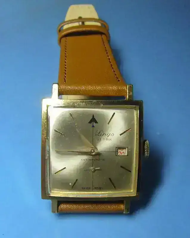

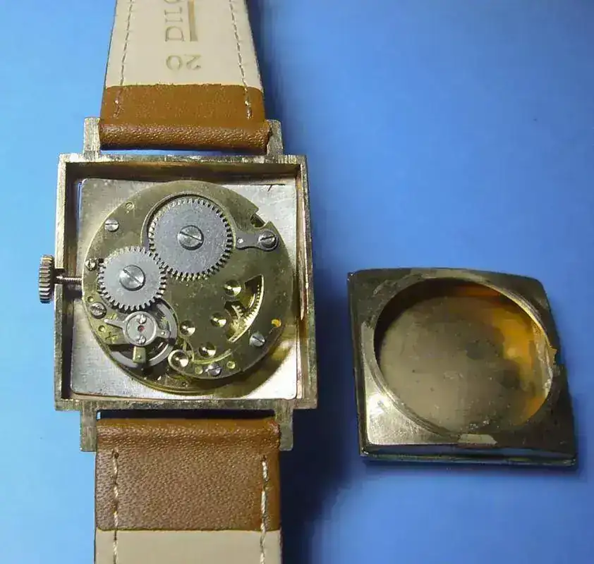

No, no he dicho que tratara con una maquina BFG de color amarillo ¿de dónde ha salido eso?. En algunas ocasiónes trasteé con BFG y en otra con una que tenía todo metido en un solo puente pero no recuerdo más. También preparé una amarilla, como ésta del compañero, que estaba dentro de un Ling cuadrado muy bonito (y ahí se acababa todo) que presenté en su día. Ya no lo tengo pero conservo sus fotos. He buscado por los rincones y no encuentro el que tenía un solo puente, quizás lo tirara porque si recuerdo que lo destrocé tratando de montarlo ¡que lata me dio y más con mi total bisoñez!. Al buscar ese me he tropezado con las 3 BFG, todas en blanco (cromo-niquel), que conseguí echar a andar y ellas consiguieron que me aburriera. Y lo hice porque tienen un cierto atractivo pero no he vuelto a tocar ninguno salvo por compromiso ineludible. Ahora que todos me sirvieron para ir cogiendo práctica con pinzas y destornilladores y templar pulso. Os dejo unas fotos de ellos.
El amarillo:P1030601.webp P1030602.webp
Los blancos, con distintas categorías, sólo porque veáis su "relativo atractivo": P1040509_0075.webp P1040508_0074.webp P1040507_0073.webp
Buen día Casiná; le quiero aclarar esto: cuando yo dije que el que nos está presentando nuestro amigo EnderF - es amarillo - como son todos los calibre OC7.
El Calibre BFG 866 que dice as1130 es mas grande y es plateado. Por lo tanto...este reloj de EnferF - lleva un calibre OC7 de 10.5 líneas color amarillo y a la Argentina llegaron con la marca Lings.
También llegaron de dama calibre OC1 y de caballero calibre OC7 y en ambos casos las máquinas son de color amarillo.
