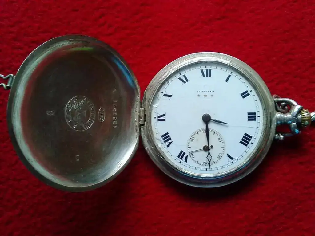

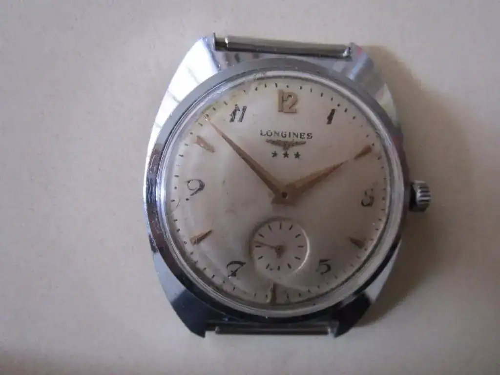

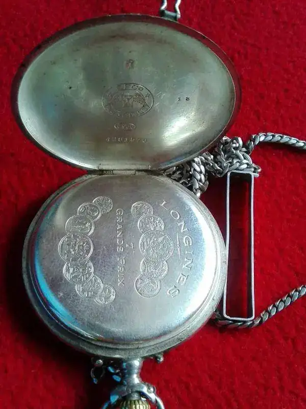

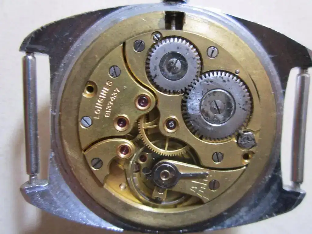

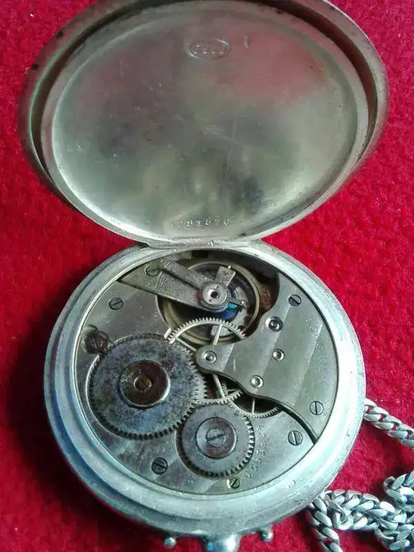

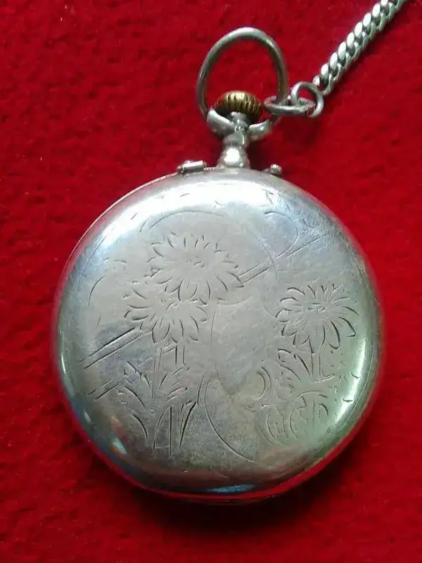

Estimados, me han ofrecido dos relojes Longines vintage, uno de pulsera y el otro de bolsillo. Mi duda mayor recae en el de pulsera, el vendedor indica que la maquinaria es original, funciona ok sólo que se retrasa, la esfera está pintada pero me dice que es original, la caja y perilla no lo son, pero me queda mucha duda.
Espero sus comentarios.

En respecto al de pulsera solo tengo una duda: no sé si ha sido un niño de 4 años ó Stevie Wonder a hacer el trabajo en la esfera...

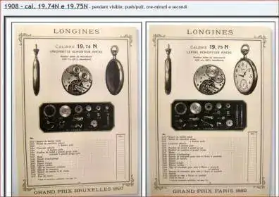

El de bolsillo es
el de pulsera. Me arriesgaré.

[TD="bgcolor: #FFD2D2"][SIZE=+1]Longines 23M[/SIZE]
Features
manual wind
sub second
Data
10.5''', Dm= 23.3mm, Do= 23.65mm
H= 3.0mm
15/17 jewels
f = 18000 A/h
Balance staff U780
Stem W806
Hands
1.32 x 0.72 / 0.20mm
Comments about the data[/TD]
[TD="width: 40%"]Remarks
under same designation also with indirect sweep second
Example, year: signature; shock device
1946: 6514563, 23.M, Longines - Longines[/TD]
[/TR]
[/TABLE]
pero si fuera de 12''' podría ser[TABLE="width: 100%"]
[TR="bgcolor: #F8C8C8"]
[TD="width: 250"]
Fig. 1
[/TD]
[TD="bgcolor: #FFD2D2"][SIZE=+1]Longines 27M[/SIZE]
Features
manual wind
sub second
Data
12''', Dm= 27.0mm
H= 3.2mm
15 jewels
f = 18000 A/h
Balance staff U2160
Stem W2421 / W2422
length 14mm/20mm
Hands
1.35 x 0.75mm
[TD="width: 40%"]
Remarks
1944-
1947: 7032209, Longines
[/TD]
[/TR]
[/TABLE]
El reloj de bolsillo es original en la mayoria de sus partes , pero su estado es lamentable o peor ... en cuanto al de pulsera parece ser un movimiento Longines que han introducido en una caja cualquiera.
A no ser que te los regalen mejor buscar otros ......
El de bolsillo es un reloj magnífico pero el calibre se ve en muy mal estado.
El de pulsera asustó al minino, que huyó despavorido después de la foto. La esfera es espeluznante lo que han hecho, y ese calibre de 1950 en esa caja barata noventera... corre sin mirar atrás, como el gato.
Como mencioné en el primer mensaje, la esfera fue pintada, y bastante mal, por Stevie Wonder jajaja, la caja si es cualquiera, pero mi duda era si el movimiento era Longines o no y al parecer lo es.
Ahora, es complicado encontrar en EBay cajas y esferas para estos relojes? O mejor sería repintar la esfera nuevamente?
Sobre el precio, el de pulsera costaría unos 26 Euros en el estado en el que está, y el de bolsillo 130 euros negociable aún.
Frank
Sobre el de pulsera: el calibre desde luego es auténtico y de calidad, habría que ver si funciona y en qué estado está más allá de lo que se ve pero en principio ese calibre funcionando ya vale más de 26€. Encontrar esferas y cajas es difícil y caro, como también lo es una restauración medio bien. Al final sale más a cuenta comprar uno en estado decente. Personalmente no le veo sentido al proyecto, ahora bien si te hace ilusión en estos casos el coste final es lo de menos.
