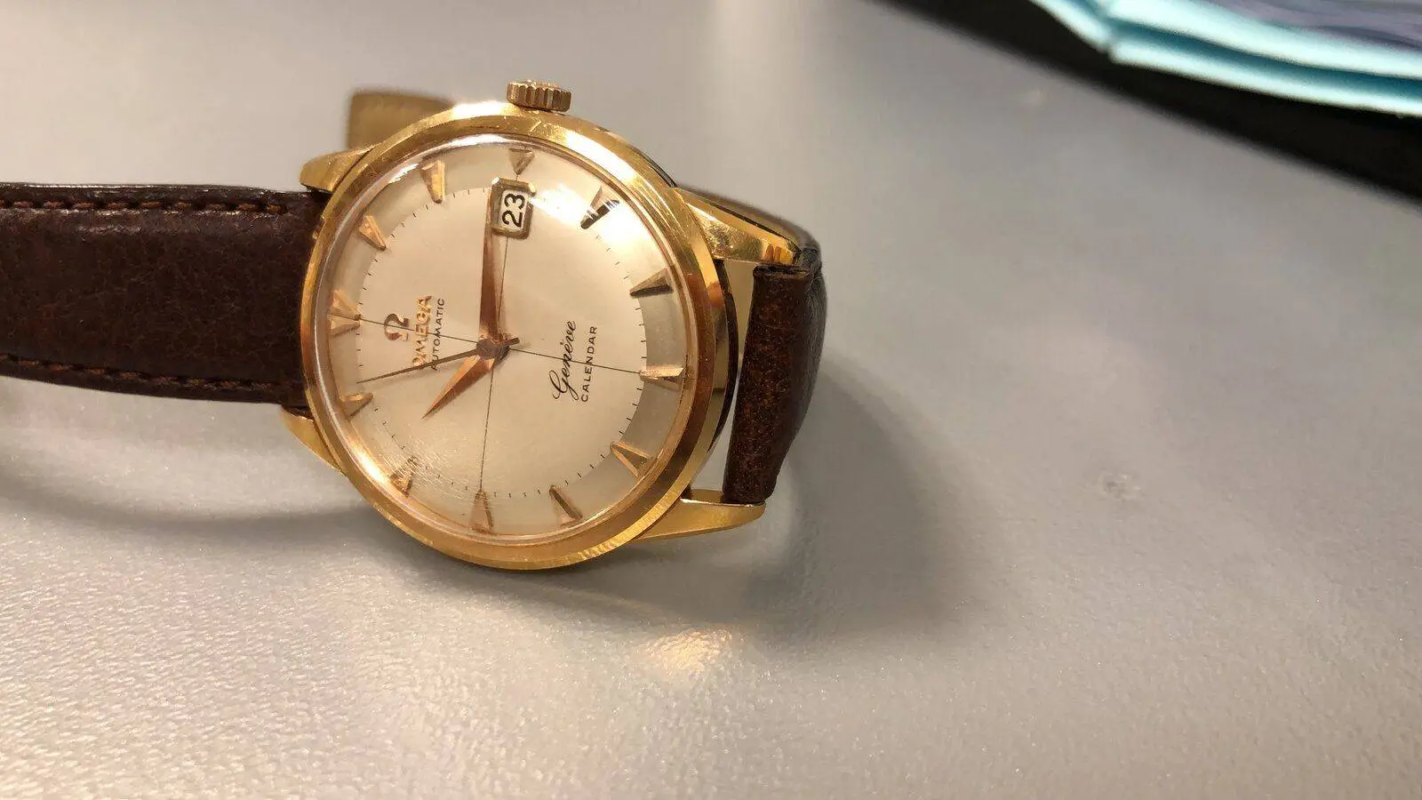

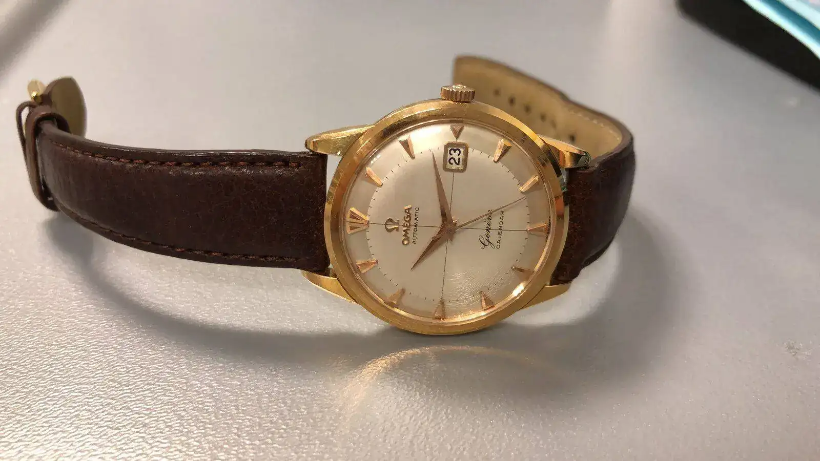

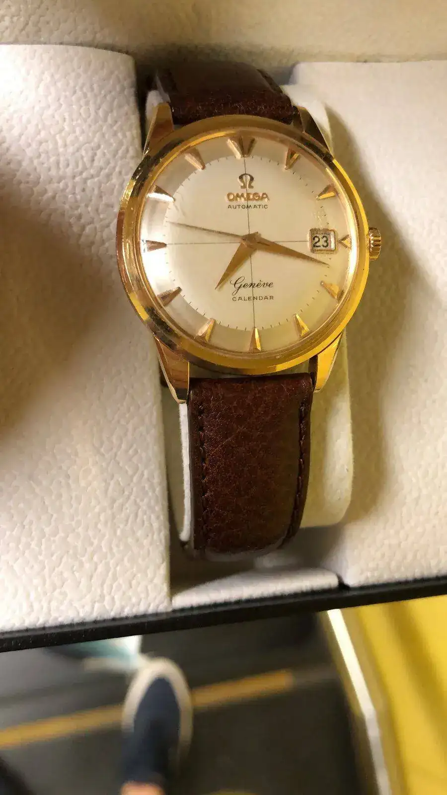

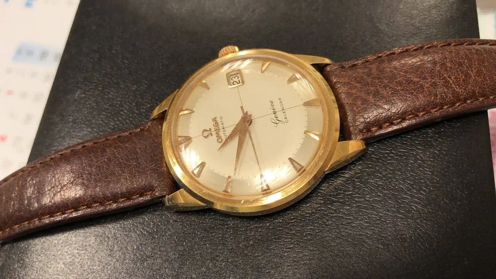

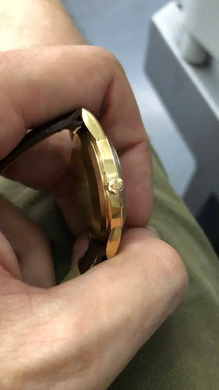

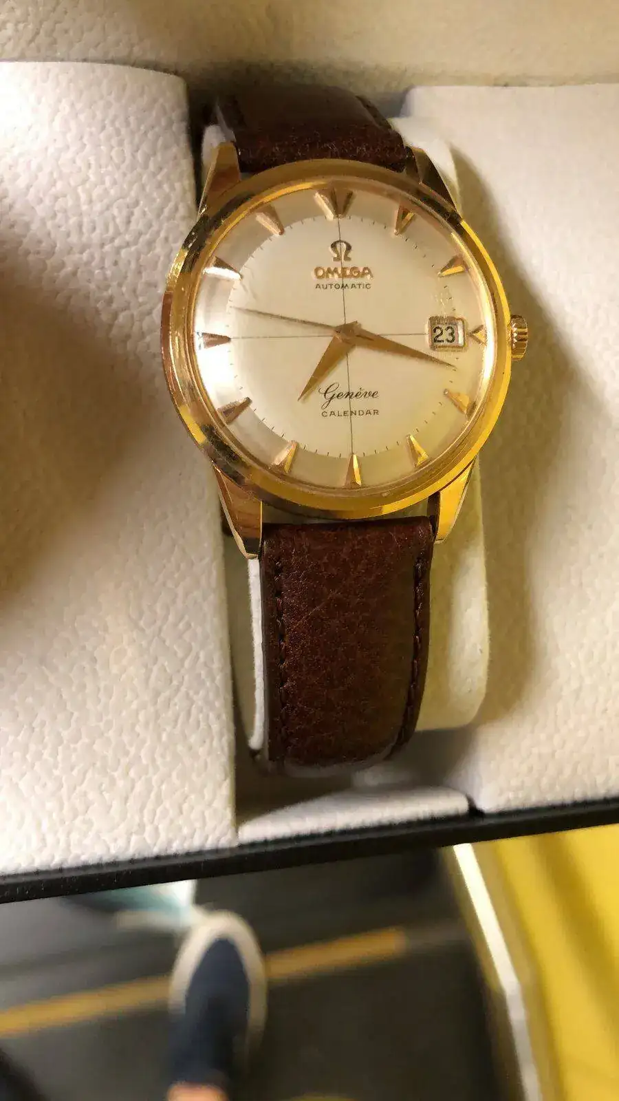

Hola qué tal amigos.
Acabo de adquirir este Omega Geneve Calendar.
Es todo de oro ( Bueno tapa trasera y caja).
Presenta leves arañacitos Por el paso del tiempo.
La pregunta es la siguiente:
¿ Se podría unir teniendo en cuenta que es de oro macizo? ¿Con que me recomendáis que lo haga, con dremel y cepillo de fibra o algodón mágico o con q?
¿Sería una imprudencia intentar pulirlo por ser de oro?

Se puede pulir perfectamente
Hola lo has hecho alguna vez en uno de oro? Con que me recomiendas que lo haga? Sé que no va a perder el baño, puesto que no está bañado sino que es macizo (por mucho que pulas siempre va a estar dorado). Pero claro... poco a poco se pierde oro no? Bueno Tal vez pulir no sea un sacrilegio, pues solo se abrillanta. Imagino que el sacrilegio sería lijar para después pulir

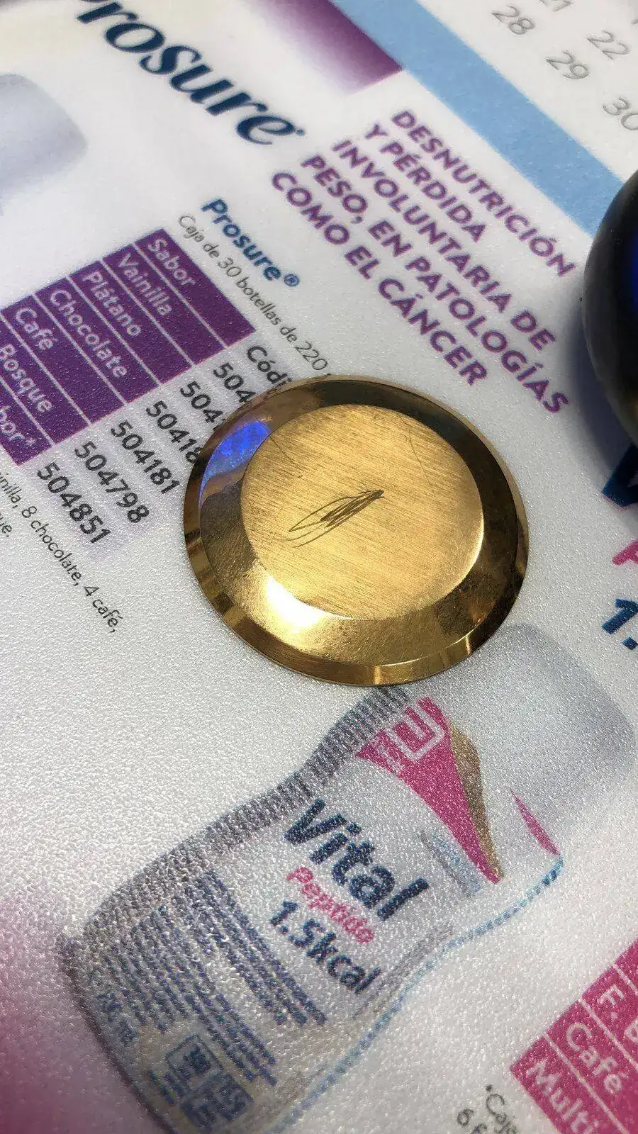

Yo que tú puliría lo menos posible y a ser posible a mano, en proveedores online habituales como AliExpress o Amazon tienes sets de pastas de pulir de varios grados muy baratas.

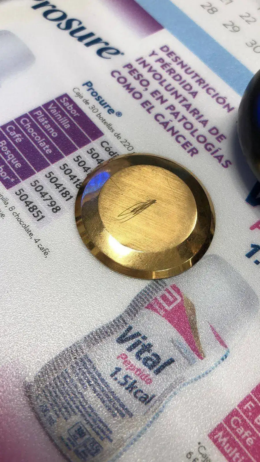

Yo no le veo ningún arañazo serio salvo el de la tapa trasera, yo no metería lija en ninguna parte salvo tal vez ahí un par de pasadas para igualar el rallado de origen y quitar ese raspón raro.
Un reloj muy bonito por cierto.
Lo mejor es que lo hagas con…. cuidado :D
Claro...es que esa parte satinada. Entonces si meTo lija Luego tendría que encargarme de volverle a dar el toque satinado que merece y eso a veces no es fácil
Eso es fácil, pones la tapa boca abajo sobre papel de lija del grano adecuado y la deslizas un par de veces en una sola dirección, queda perfecto, al menos en acero, no tengo experiencia con oro.

Si no es muy profundo dale cape cod, disimulara todos los arañazos y le dara mucho brillo
Reacciones: Jrodriguezp
Claro que se puede pulir, yo los pulo con la pulidora del taller (depillo de borrego y la pasta roja, despues a la ultrasonidos para limpiar restos de la pulidora y nuevo )

si nunca has pulido yo no lo intentaria. te puedes equivocar en un monton de cosas. O bien mira si encuentras
videos en youtube y consiguete una caja defectuosa con la que puedas practicar. y practica hasta que la dejes como papel de fumar...
No te recomiendo dremmel ni ninguna máquina si no tienes experiencia... A mano, haces lo mismo, aunque tardes más. Y es mucho más difícil cagarla.
Yo te digo lo que yo haría, aunque no lo he probado en oro (sí en acero y plexis).
Empezaría probando con scotch brite, dándole suave. Para quitar arañazos leves. Lógicamente, cuanto más fuerte le des más vas a quitar... Y más irreversible es lo que hagas.
Si tiene cosas más profundas, lija, pero vas a quitar mucho oro y a cargarte las aristas. Yo no lo haría
Para pulir, alguna toallita para oro ( hay mil cosas, sidol, capecod... Pero no lo he probado en oro. Yo uso autosol para el acero y plexis).
Saludos y suerte.
Si quieres pulir, 1º y después de lo que te he comentado como hacerlo, prueba con cajas del desguace hasta que le cojas el tranquillo.

Por el nivel de arañazos que tiene lo puedes pulir sin mucha pérdida de material (prácticamente ninguna)
Lo puedes hacer con dremel y cepillo de algodón utilizando pasta DIALUX ROJA, que es especial para oro y metales delicados. Siempre a velocidad media-baja.
Si lo vas a pulir, tendrás que sacar el movimiento de la caja para no dañarlo con el calor y proteger el cristal o directamente quitarlo por si lo quieres pulir a parte.
Si tienes una limpiadora de ultrasonidos cuanto termines de pulir, le pegas un lavado para eliminar restos.
Vuelta a montar y a correr.....
Buenas tardes Jrodriguezp cualquier pieza de oro que se repara pasa 1ª por la pulidora magnetica, luego por el pulido con pasta roja y cepillo de cerdas, a continuacion con disco de algodon y pasta blanca se le da brillo y por ultimo ultrasonido en caliente para limpiar.
En tu caso empezaria con una gamuza de joyeria para sacarle brillo, no se ve tan mal, a veces por intentar mejorar la liamos, un saludo
