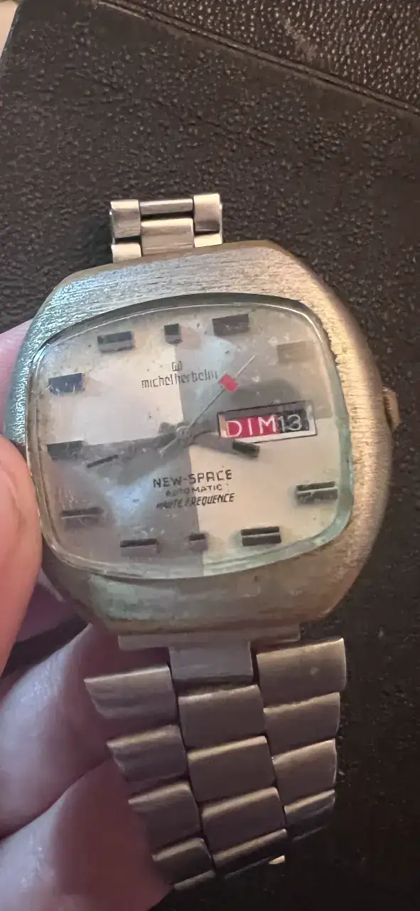

¿ Esto que es ? ¿ merece la pena repararlo ?
  • Iniciador del hilo Iniciador del hilo wertata
W
wertata
Como siempre gracias por adelantado por vuestra ayuda.
Un familiar ha encontrado este reloj en un cajón de su casa y me lo ha regalado.
Es un reloj que nada más verlo se ve que ha vivido mucho, quizá incluso demasiado, no funciona, está desgastado y tiene el cristal picado.
Aparentemente es un Michel Herbelin, y digo aparentemente porque no he encontrado ninguna foto de este modelo en concreto… así que todo son dudas, es un regalo que me han hecho y no me voy a poner quisquilloso.
Dependiendo de vuestras opiniones, y sobretodo si creéis que vale la pena, lo llevaré a reparar o no.
Reacciones: sergiowilde, AbderramanII, jrmartin y 1 persona más
Reacciones: sergiowilde, AbderramanII, wertata y 1 persona más
Pues sí. Es un reloj francés vintage bien chulo, de una marca que todavía sigue activa.
Éste seguro que no es fake.
Ostras, muchas gracias por compartir la historia de la marca.
La voy a estudiar, me parece un reloj curioso.
Y miraré a ver si el relojero no lo ve un proyecto muy costoso y lo puedo volver a poner en marcha.

El movimiento me parece que es suizo, diría que es un Eta 27XX, un buen calibre, que no debería de ser difícil ponerlo en marcha. Lo que no termino de entender es lo de alta frecuencia de la esfera.
Pon una foto donde se vea el volante y lo confirmamos.

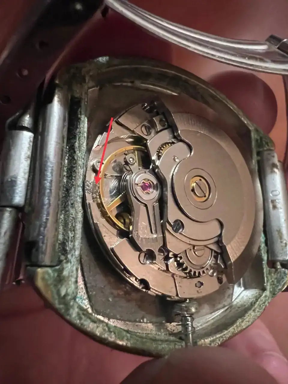

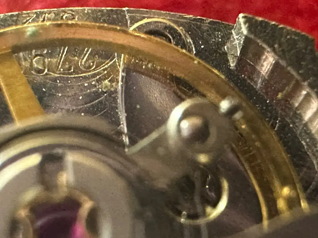

No soy capaz de leerlo, pero sí parece una máquina ETA 2782.
Compruébalo tú mismo dónde te señalo con la flecha.
Ver el archivos adjunto 2961489
De nada, un saludo.

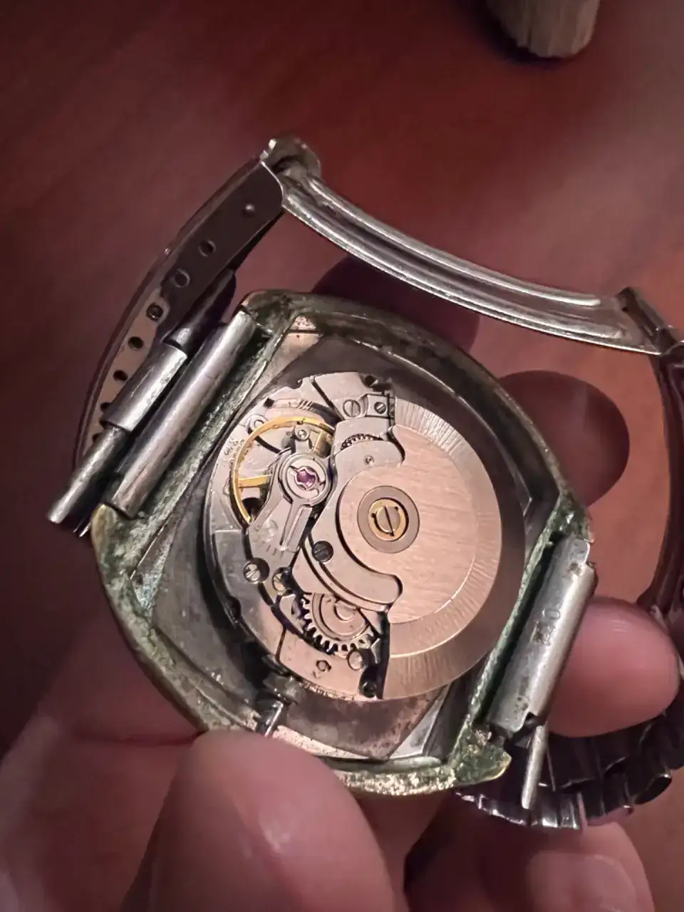

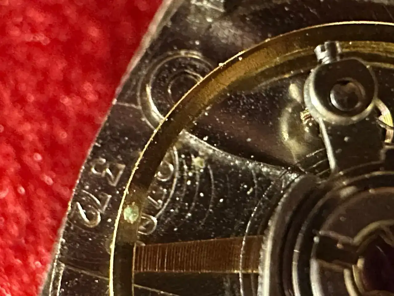

Gracias a tu indicación y después de forzar la cámara y mi vista he visto los números son : 279 372
Otra cosa curiosa ha sido que después de darle unos pequeños toques el volante ha funcionado durante unos 30 segundos, poniendo el reloj en marcha, aunque al poco se ha vuelto a parar y no consigo que cargue ( imagino que estará muy reseco ). Mañana lo llevaré al doctor a ver qué me dice.

No es nada. Limpieza y cambio de aceites, y un toque de regulación. Son calibres a prueba de bombas y diseñados para que el servicio sea rápido y fácil. Todo muy lógico y modular.

Pues ya está todo clarísimo. El movimiento es un ETA 2790, que es de la misma familia, pero que late a 28.800 alternancias, por eso la inscripción de la esfera “Haute Frequence”, que no terminaba de entender. Una gran máquina y un motivo mayor para hacer que ese reloj funcione, y por lo que comentas, con sólo limpieza y engrase.
