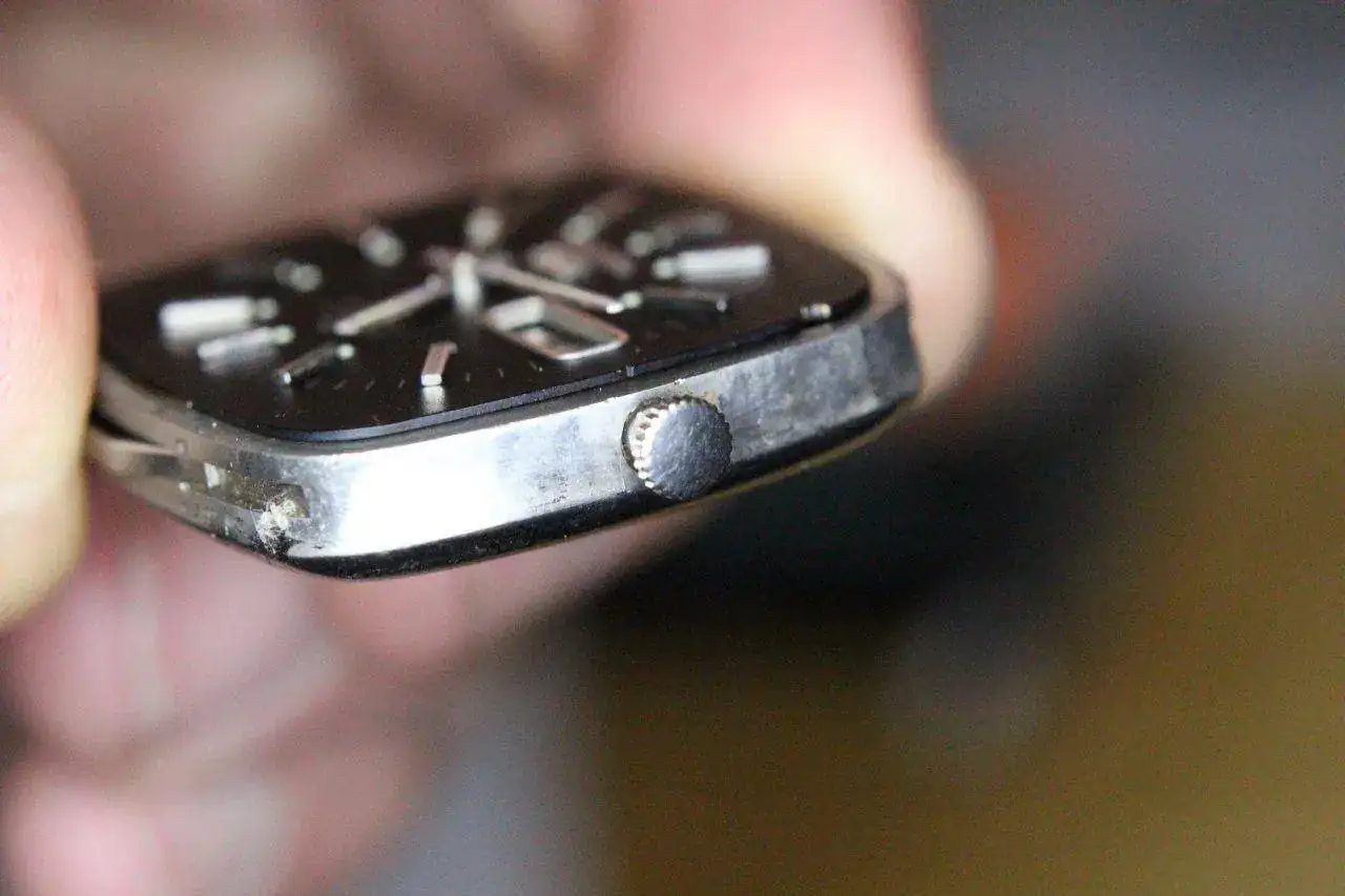

Hola a todos, alguien me puede ayudar a abrir un Seiko 5 mod. 7019-5000.
Se que tiene unos huecos en los laterales de la caja, por detras de donde esta cogida la correa, pero no se si hace falta una herramienta especial.

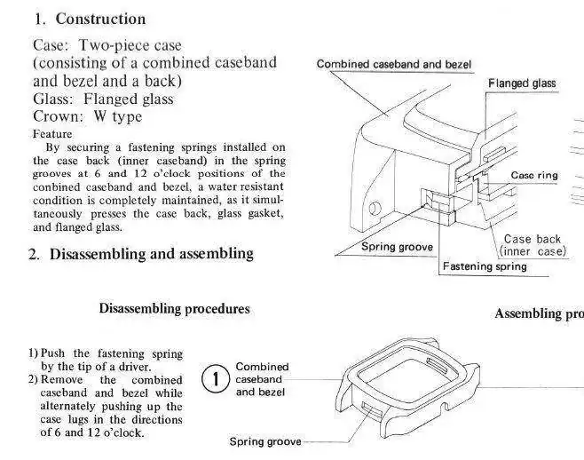

Creo , sino me equivoco , que ese reloj lleva unas chapitas de acero que se insertan entre la carrura y el fondo justamente en la parte de las asas.
No tienes mas que extraerlas empujando en uno de los bordes de las chapitas y saldrá facilmente.
Si... Hay que presionar unos muelles planos de un lateral y levantarlo hasta su extracción. Vigila la junta rectangular que está entre el plexi y el borde de la esfera porque es lo que te asegura el hermetismo
Os agradezco mucho las respuestas, he presionado hacia dentro con un destornillador pero ahí no se mueve nada. Además si empujo hacia dentro ¿como va ha salir hacía fuera?

Empujas hacia adentro y cuando cede,
tratás de bajarlo mientras presionás, y se traba,
luego, del otro lado.
Imágenes de la cazuela con su muelle, sin la carrura :
A tener en cuenta que puede haber mugre que trabe todo ahi.
Podés pasar un cepillo de bronce para removerla y probar de nuevo.

Es más fácil de lo que parece… si tienes el cristal plexi sobre una superficie plana (boca abajo), con una mano y la herramienta presionas un muelle y con la otra haces presión de la caja hacia abajo… el Plexi ovalado te tirará hacia atrás el fondo y superarás el espacio de anclaje de ese muelle. Haces lo mismo por el otro lado y te ha de salir el movimiento. Si no haces presión del plexi lo único que consigues es hacer ceder los muelles pero del tiempo que no se ha abierto el fondo, le cuesta salir. Repito, presión del plexi boca abajo y desbloqueo del muelle...

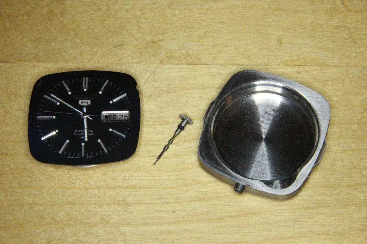

Por fín lo he abierto, pensaba que la maquinaria quedaría al descubierto y le podría dar para que atrase un poco, ya que ese era el problema, pero veo que hay que quitar la ruedecita de ponerlo en hora y no tengo ni idea (nuevamente ayuda) y ya puesto, ¿para engrasarlo vale con mojar un destornillador finito y aplicarlo a los ejes?
Creo que estoy abusando de vuestra paciencia, pero me está gustando esto de la relojeria.
Si observas las imágenes que te ha facilitado amablemente Golipo, verás el orificio para desbloquear la tija y poder retirar del fondo el movimiento...
Os agradezco el interes, pero ¿que es la tija? a lo mejor debería haberme estado quietecito y no tocar donde no sé. Ponte en mi lugar, soy novato total, pero por lo menos he conseguido abrirlo con vuestra ayuda y espero terminar el trabajo pero necesito todo "mascadito", estoy empezando pero tengo ilusión por aprender, así que tened paciencia.

Por fín, lo he abierto, he sacado la tija (ya se lo que es) y le he tocado la regulación, aunque por el camino se me han soltado dos manillas (que yo solito he vuelto a poner). Ahora solo me queda esperar a ver que tal va. Si no funciona correctamente lo llevaré a un relojero.
Yo pensaba que el engrase se podía hacer sin desmontar el mecanismo, pero veo que estaba en un error.
Muchas gracias por tanta amabilidad.
