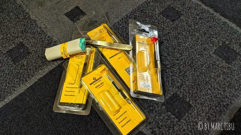

Buenas noches amigos, hace pocos días os pedía consejo sobre unos útiles de precisión en otro apartado para la modificación de Amphibias y Seikos tipo SKX .
Bien, pues la primera víctima va a ser un Seiko SKX.
Al final hice pedido de algunas herramientas a Ruiz Revuelto
Destornillador ergonomico Bergeon - Ancho mecha : 0.60
Destornillador ergonomico Bergeon - Ancho mecha : 0.80
Destornillador ergonomico Bergeon - Ancho mecha : 1.20
Pasta Rodico 6033
Pinza economica nº 4
Útil sacador pasadores de espátula 1 mm 6767-F Bergeon
mas un proteje diales para quitar agujas y una almohadilla para cajas en aliexpress y un paquete de guantes.
El pedido principal llegó en 48 horas, todo correcto.

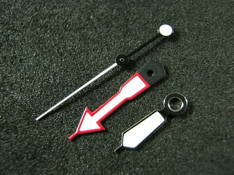

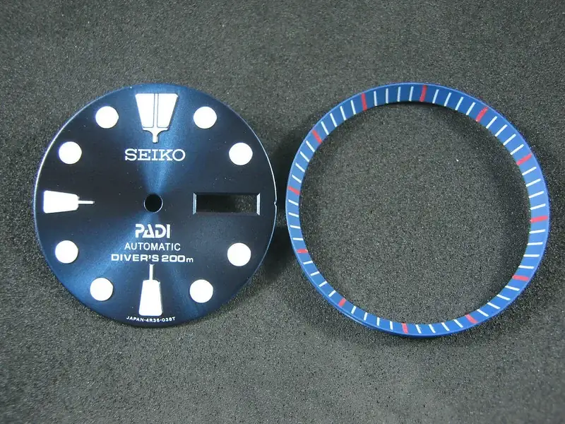

Las piezas, un dial, un anillo interno y unas agujas ya me habían llegado hacía solo unos días y las ganas de hacer el mod han prevalecido sobre la espera al resto de útiles pendientes de llegar (Grave error)
s-l1600 (26) by Marcos, en Flickr
s-l1600 (25) by Marcos, en Flickr

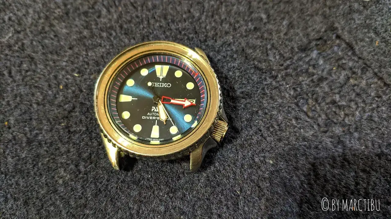

Bueno, pues aquí tenéis al sufridor de mi primer mod.
IMG_20180608_192720-02-01 by Marcos, en Flickr
Se trata de un SKX caja 0020 el cual ya compré así modificado.
La verdad es que no he hecho fotos del proceso, bastante tenía ya con los nervios, la falta de práctica y los muchos errores que he cometido esta priimera vez.

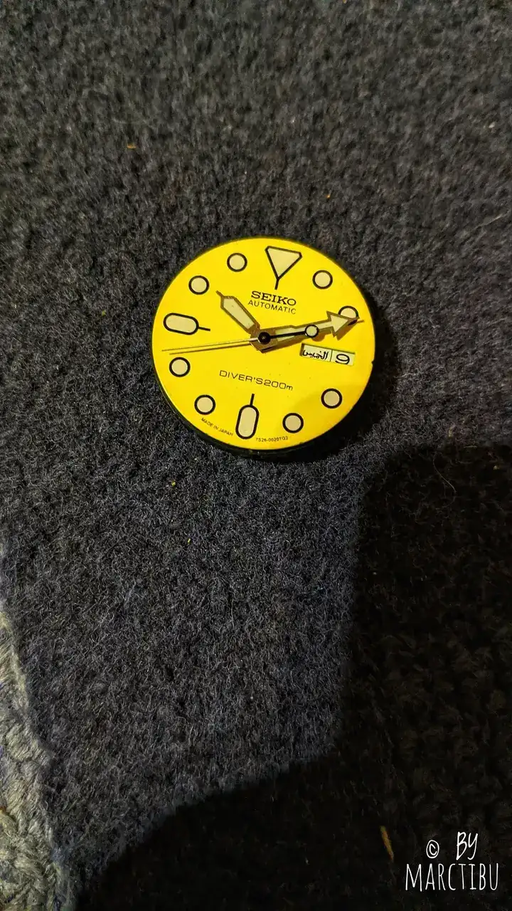

Una de las pocas fotos que he hecho ha sido al calibre con el antiguo díal y agujas
IMG_20200212_191923-01 by Marcos, en Flickr

Para montar el anillo interior como todavía no tengo prensa he tenido que llevar el reloj a una relojería cercana y en un momento me han hecho el cambio.
El díal ha sido coser y cantar gracias a las dos pestañas que tiene, no hay equivocación posible.
Las agujas ha sido bastante mas difícil, teniéndolas que sacar de nuevo una vez casi puestas ya que no las había colocado justo después del cambio de fecha por lo que cuando ya pensaba que casi lo tenia y a falta de poner la trotadora me he fijado que el cambio de fecha lo realizaba a las nueve!!! 😱
Vuelta a colocarlas, esta vez si con el cambio de fecha hecho y centrándolas lo mas posible a las doce como había visto en algún video.
La segundera es claro la que se ha resistido mas por su pequeño tamaño, mi inexperiencia y mi pésimo pulso pero ayudándome de la pinzas y del rodico al final la he podido dejar a punto para que con la mini prensa para agujas hiciera lo demás.

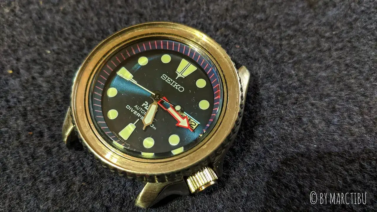

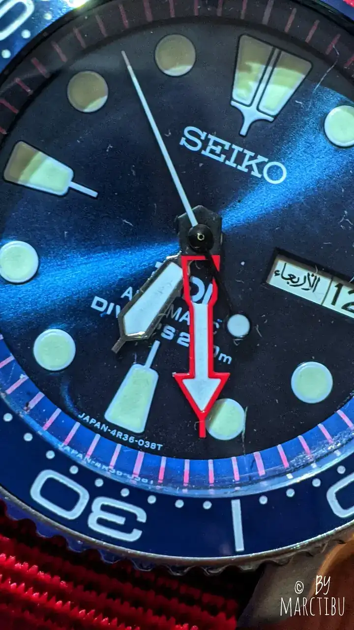

Una vez las tres colocadas, y durante el proceso alguna había quedado doblada e intentando enderezar la minutera he hecho presión donde nunca hay que hacerla y he perdido parte del lumen en ella!!😱
IMG_20200212_182515-01 by Marcos, en Flickr
A falta de protege diales he utilizado una hoja de papel pero seguramente ya lo había marcado y manchado de huellas anteriormente.
He intentado limpiarlo con el rodico pero en alguna foto que he hecho al reloj ya montado se observam rayones y huellas en el así como polvo y eso que he utilizado la pèra para eliminarlas.
La última sorpresa ha sido ver como en el anillo interior se ha corrido la pintura de las marcas rojas tintando de un horrible fucsia todas las demás y todo gracias a mi brillante idea de limpiar el cristal por dentro con una toallita para cristales de gafas!!

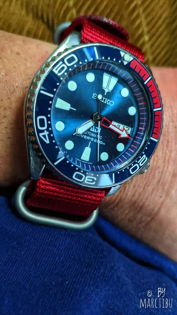

Después de este primer intento, el resultado ha sido desastroso pero de los errores se aprende y estoy seguro que el próximo saldrá mejor.
Os dejo una última foto del SKX PADI en la muñeca y funcionando que ya es mucho!! :D
IMG_20200212_191551-01 by Marcos, en Flickr

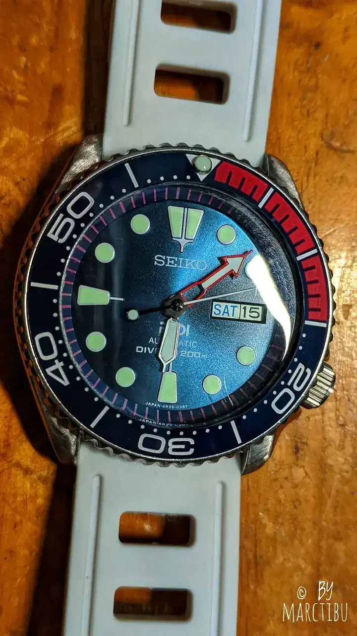

Vuelto a desmontar, soplado con pera y pasado rodico por el díal.
Parece ser que ha mejorado un poco, ya no se ve tan sucio.
IMG_20200215_180734-01 by Marcos, en Flickr
