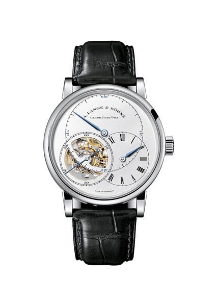

Un homenaje al espíritu más creativo de de la dinastía de relojeros Lange, el nuevo Richard Lange Tourbillon Pour le Mérite se suma a las cuatro extraordinarias complicaciones con el apelativo “Pour le Mérite“ creadas por la marca desde que hace el lanzamiento de su primera colección de relojes de la nueva era hace 20 años. Con El elemento común de estos mecanismos de altísima precisión es el accionamiento por cadena y caracol perfeccionado por Lange para el formato del reloj de pulsera que garantiza que el mecanismo sea constante durante toda la duración de la marcha.
Richard Lange Tourbillon ‘Pour le Mérite’
En el caso del nuevo modelo Richard Lange Tourbillon Pour le Mérite, es un tourbillon de un minuto el que se encarga de la más alta estabilidad de la marcha. Su parada del segundero permite parar instantáneamente el volante en el interior de la jaula del tourbillon – y junto con él, el mecanismo – al sacar la corona y poder ajustar así el reloj con la precisión de un segundo. Con ello, dos siglos después de la invención del tourbillon, los relojeros de de Lange han aprendido a pararlo.

El Richard Lange Tourbillon Pour le Mérite se inspira en el cronómetro No. 93 del relojero de Dresde Johann Heinrich Seyffert que a finales del siglo XVIII formaba parte de los pioneros de la relojería de precisión en Sajonia y que fue admirado por el famoso científico naturalista alemán Alexander von Humboldt. La esfera delRichard Lange Tourbillon Pour le Mérite dispone de una esfera pivotante patentada: entre las 6 y las 12 horas una pequeña esfera auxiliar ocupa el espacio del segmento entallado en el círculo de las horas que durante el resto del tiempo permite contemplar la mecánica del tourbillon. Las indicaciones de la hora están dispuestas por separado en la esfera de regulador, el gran círculo de los minutos situado arriba y las pequeñas esferas auxiliares para las horas y los segundos colocadas debajo configuran un triángulo isósceles.

La edición especial delRichard Lange Tourbillon Pour le Mérite se presenta en una caja de oro blanco que contrasta con agujas de acero pavonado e índices azules en la indicación de los minutos sobre el fondo de la esfera de plata maciza y de color plateado ofrece una excelente facilidad de consulta.

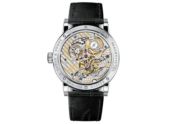

Mecanismo: Calibre de la manufactura de Lange L072.1, cuerda manual, accionamiento por cadena y caracol; decorado y montado a mano; regulación de precisión en cinco posiciones; ; platina tres cuartos de alpaca natural; puente del segundero grabado a mano
N° de piezas del mecanismo: 351 (sin cadena); N° de piezas de la cadena: 636
Piedras de cojinete :32, de las cuales un contrapivote de diamante
Engastes de oro atornillados: 3
Escape de áncora: Sistema de oscilación.Volante con tornillos antichoque, espiral del volante de fabricación propia, frecuencia del volante de 21.600 semioscilaciones por hora
Reserva de marcha: 36 horas con toda la cuerda dada
Funciones: Esfera de regulador con gran minutero, hora con esfera pivotante y segundero asociado con el tourbillon con parada del segundero patentado
