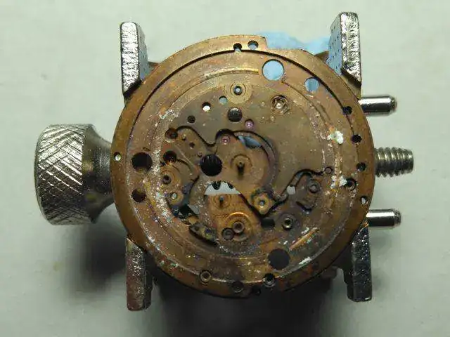

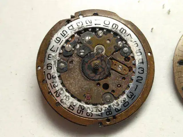

Compré este reloj en eBay sin ver las tripas pero a un precio bastante razonable tratandose de un zodiac además que de últimamente me han llamado la atención los electronicos.

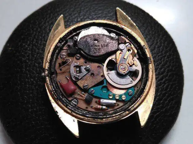

Si abres el reloj al recibirlo y te encuentras con esto...está claro que no eres un tio con suerte.

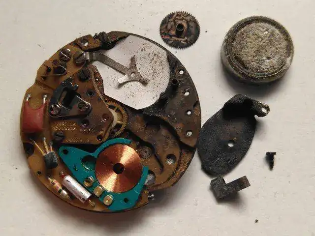

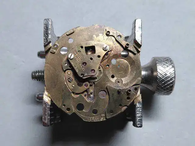

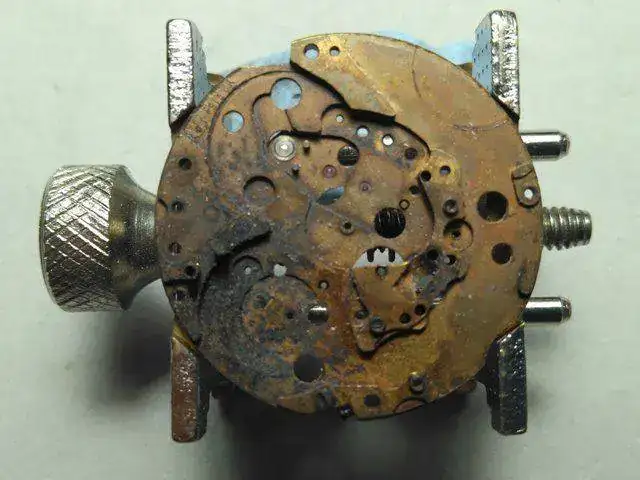

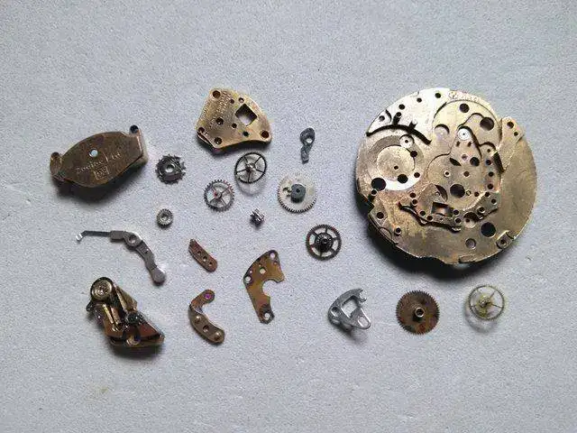

Está claro que esto no es un reloj totalmente mecánico asi que su limpieza no es la misma. Lleno de desesperanza procedemos a desmontarlo, a ver si al menos hay algo que se salve.

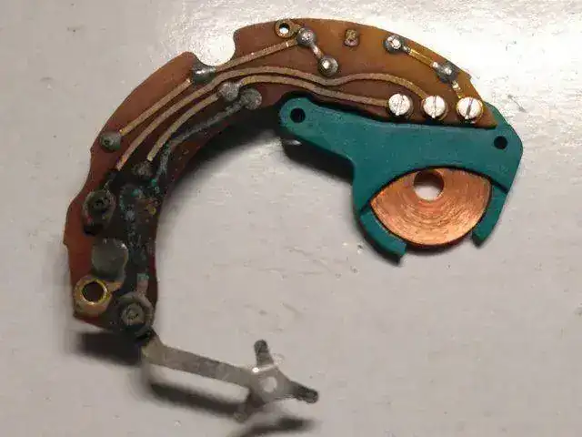

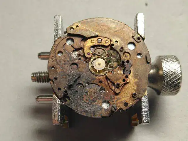

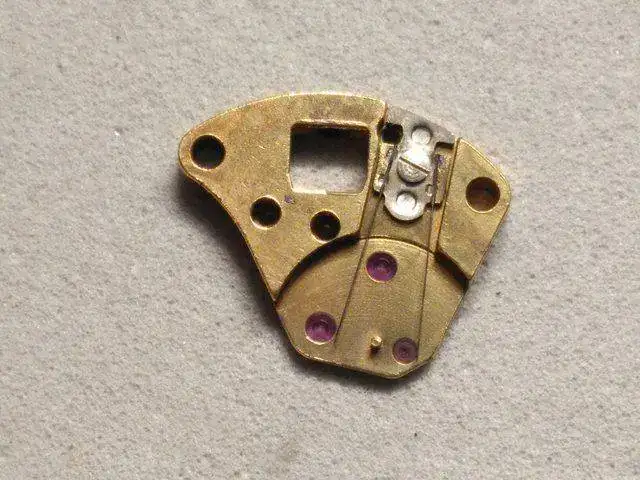

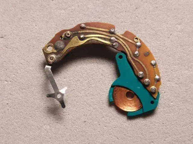

Está claro que no, pero aún podemos confiar, pletina y puentes son de los "chapados a la antigua" y las pistas del circuito casi blindadas. Hora de limpiar.

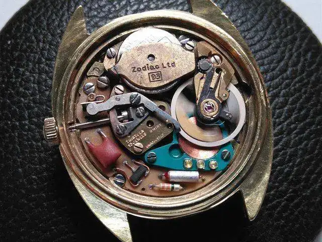

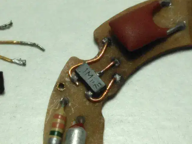

Con todo limpito y reparado llega la hora de comprobar si funciona, Tiro baldío, el volante no se mueve ni por esas. Tras comprobar los componentes el problema parece claro, el transistor, o lo que sería el corazón del reloj está cascao. Tras mucho invertigar y buscar encuentro uno que parece compatible así que vamos a cruzar los dedos.

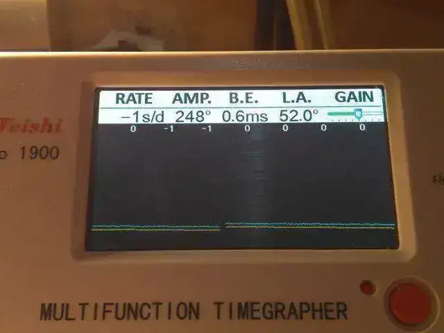

Tras la reparación el reloj se pone en marcha, ¿Irá como debe?

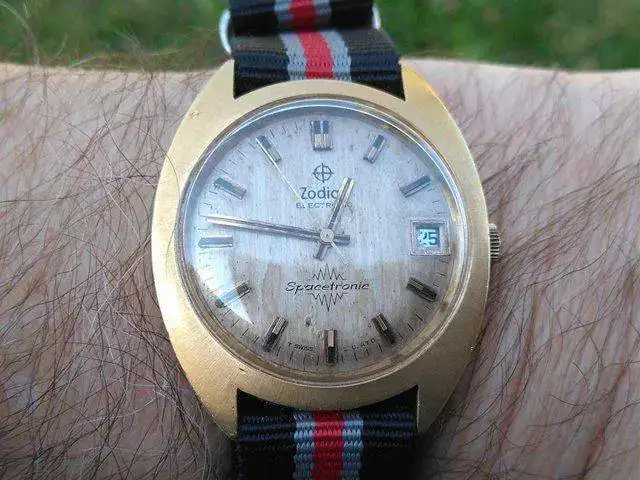

Contento y feliz va para la caja.
Y con la correa de siempre para probar los relojes a la muñeca.

Gran trabajo , no hay cosas imposibles.Tengo uno igual y año pasado compre módulos electrónicos para recambio por poco dinero.
Tienes suerte con bobina , normalmente en vintages es dañada y adios .
Saludos disfruta de un gran reloj.
A mi lo que mas me ha gustado es la intuición, sapiencia, serendipia, o como le queramos llamar, para acertar los cablecillos en el transistor nuevo. Ya que, como se puede ver, no se parece al viejo ni de casualidad.
Tienes toda la razón, yo también pensaba que era problema de la bobina, casí más fácil de encontrar repuesto que con el transistor.
